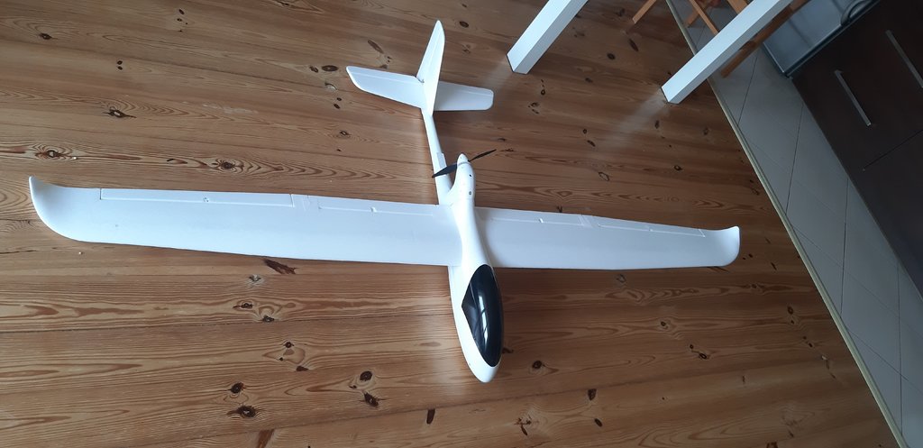

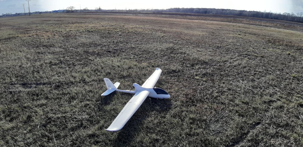

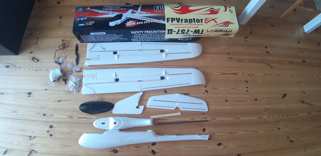

Therapy Opublikowano 2 Kwietnia 2020 Opublikowano 2 Kwietnia 2020 Kupiłem chyba ostatnią nowa sztukę Raptora 2000 EX w PL. Model dawno zastąpiony wersją V2. To model do FVP ale ja mam zamiar latać nim rekreacyjnie bo nie znam się na wyposażeniu FVP. Niezła cena 446 za PNP. Kadłub z twardego tworzywa i napęd pchający. Składanie zajęło mi do 2 godzin, całość można zrobić bez kleju ale ja dałem kilka kropelek dla pewności. Trochę kiepsko jest rozwiązanie mocowania skrzydeł, jest w miarę solidne ale montaż na 4 wkręty na lotnisku trwa długo. Jestem samoukiem jeśli chodzi o modelarstwo, zawsze latam sam, więc nie opiszę Wam techicznie modelu. Dlaczego to kupiłem ? Po pierwsze żeby zobaczyć jak lata bo lubię często zmieniać modele. A po drugie mam taki "fetysz" bo uwielbiam lądować. Długie podejścia bez klap kiedy leci się tuż nad ziemią i delikatne przyziemienie bardzo mnie relaksują. Czasem przez dwie godziny startuję tylko po to żeby idealnie wylądować - chore.? Oczywiscie polatać też lubię. Model ma twardy kadłub wiec nie niszczy się przy lądowaniu do tego śmigło z tyłu jest nie do złamania. Całość bez pakietu warzy 1140g. W kadlubie zmiesciły by sie dwie flaszki miejsca jest dużo. Trzeba dać duży pakiet w dziobie bo tył jest ciężki, przynajmniej 3000 mah albo dociążyć. W modelach Volantex trzeba uważac bo odwrotne podłaczenie serwa zazwyczaj je spali. Tak mialem w Phoenix. Poszło kilka jednoczesnie. Nie było okazji go sprawdzić. Ale opiszę jak się sprawuje.

Therapy Opublikowano 4 Kwietnia 2020 Autor Opublikowano 4 Kwietnia 2020 Na moim ogromnym podwórku ? sprawdziłem Raptora. Napęd pcha go do dołu im więcej gazu tym mocniej. Będę musiał kombinować z ustawieniem silnika albo nauczyć się miksować go z wysokoscią. Nigdy nie miksowałam modelu. Poza tym fajnie szybuje, trochę wiało więc udało się nim powisieć a na pełnym ogniu jest szybki i brzmi trochę jak jet. W wolnym skręcie ma lekką ochotę się zwalić na skrzydło, nie tak jak Gamma 2100 ale trzeba być czujnym. Mialem też za mały pakiet i był ciut niedoważony. Dobra sztywność. Widziałem na YT rakietę z mocnym silnikiem na 4s, konstrukcyjnie to zniesie. Ogólnie bardzo pozytywnie ale lepszy jest jednak napęd z przodu bo reakcja na szybkie dodanie gazu jest naturalna a Raptor czasem ucieka w niespodziewanym kierunku.
