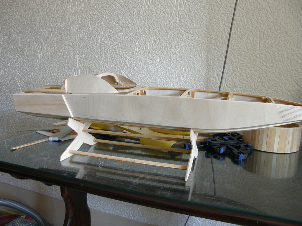

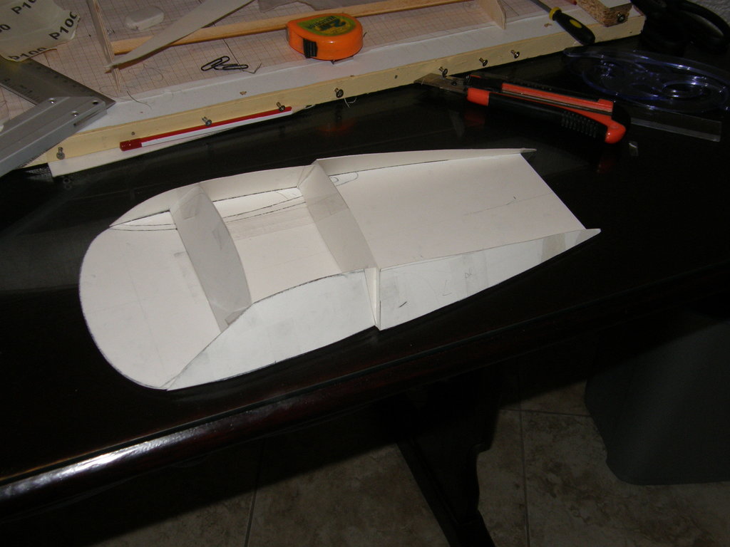

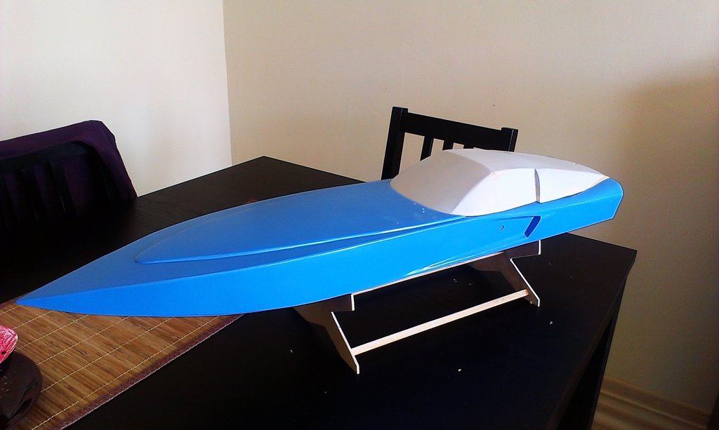

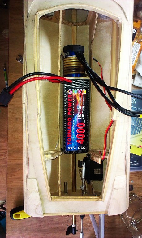

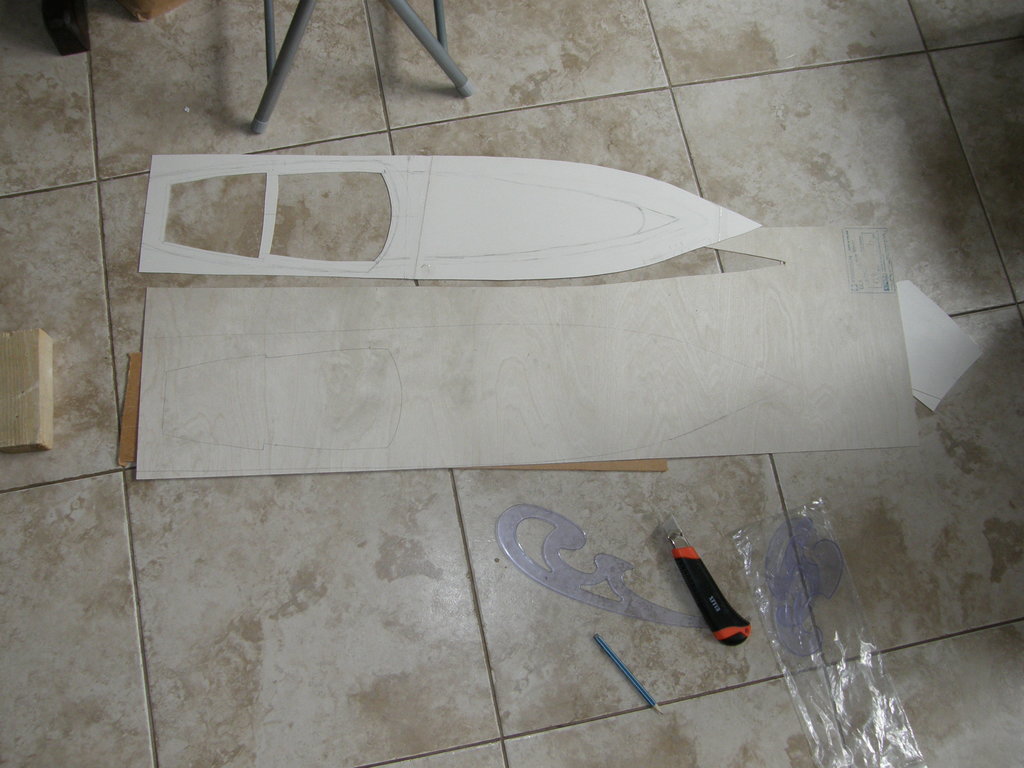

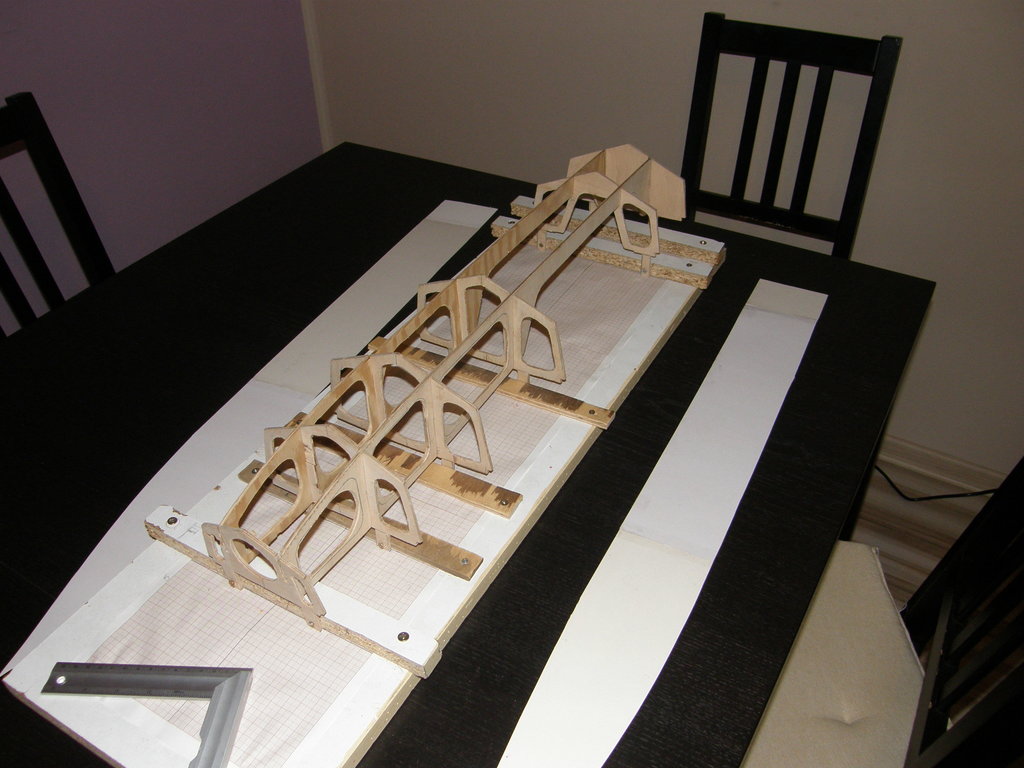

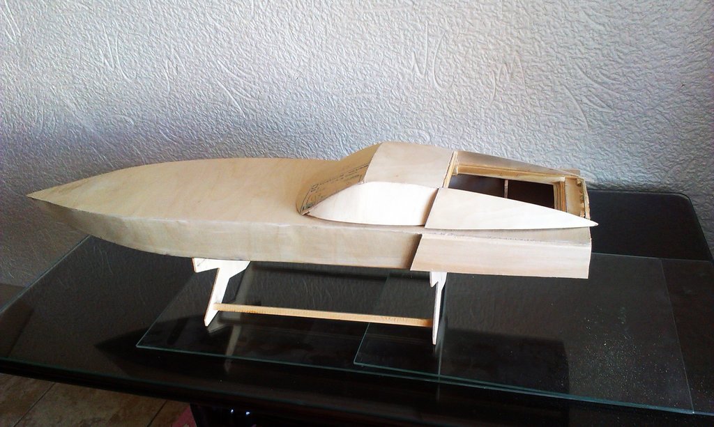

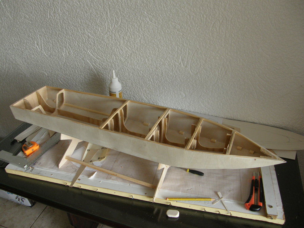

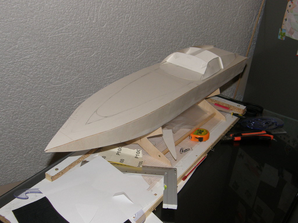

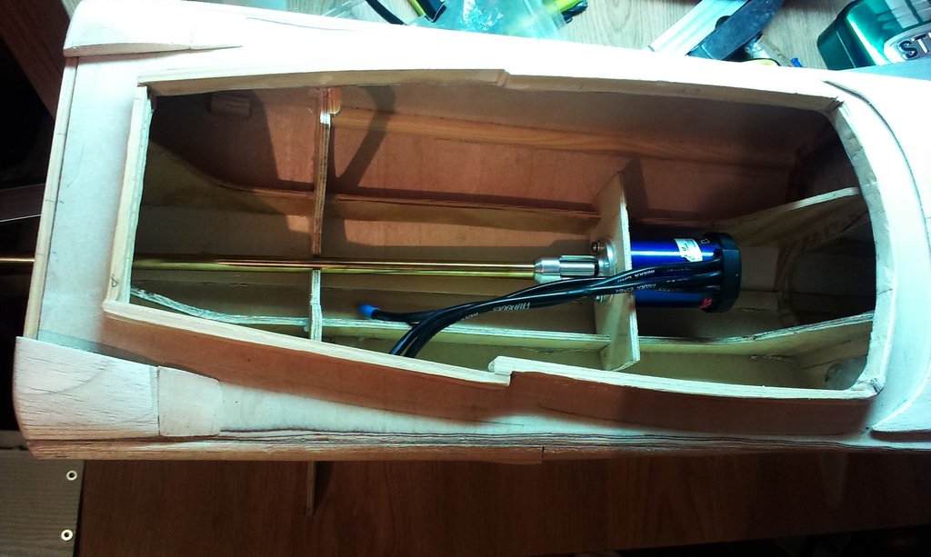

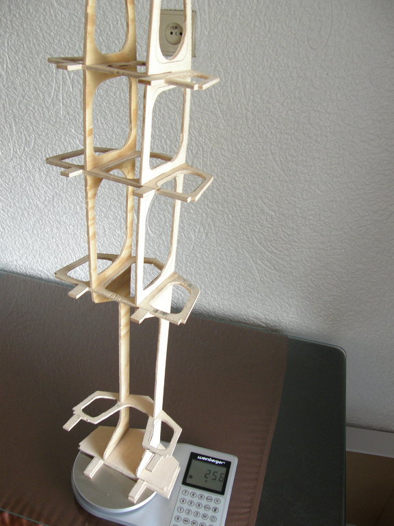

dami Opublikowano 5 Kwietnia 2020 Opublikowano 5 Kwietnia 2020 Witam. Moja przygoda z budową modelu motorówki miała dość długą przerwę. Łódkę zacząłem budować 5 lat temu. Plany ściągnąłem z internetu i tak zacząłem budowę. Siedzimy teraz w domach więc postanowiłem odkurzyć temat . W związku z tym że, jest to moja pierwsza łódź i nie mam zbyt dużej wiedzy, potrzebuję pomocy z elektroniką i dobraniem śmigła. Pierwsze pływanie już było, ale efekt nie był zadowalający. Chciałbym poradzić się, co włożyć, żeby pływała szybciej. Wiem, że demon prędkości to nie będzie, ale myślę, że można z niej wyciągnąć trochę więcej ...ale może zacznę od początku Wrzucę parę zdjęć z budowy, podam wymiary i z czego jest zbudowana łódź : długość : 85 cm szerokość : 18 cm waga: 1.4 kg materiał: wręgi sklejka 4mm, poszycie 1mm, Elektronika: - silnik zapożyczyłem z auta rc Rustlera, bezszczotkowy velineon 3500, - regulator : mystery 200A 2-6 LiPo Wrzucam filmik z pierwszego pływania : 1

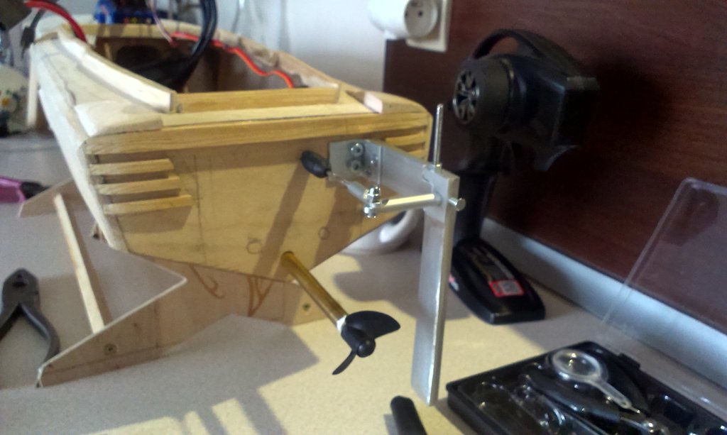

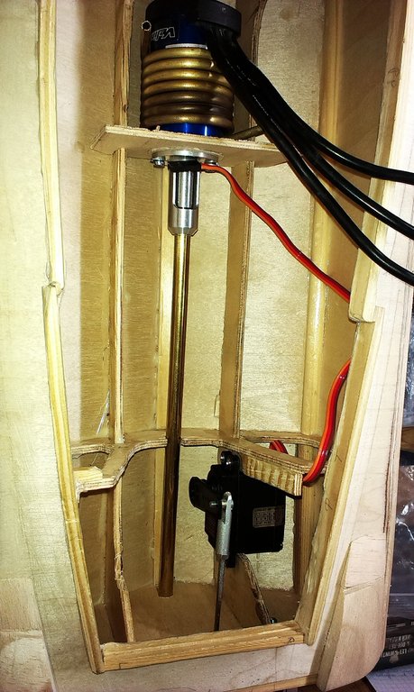

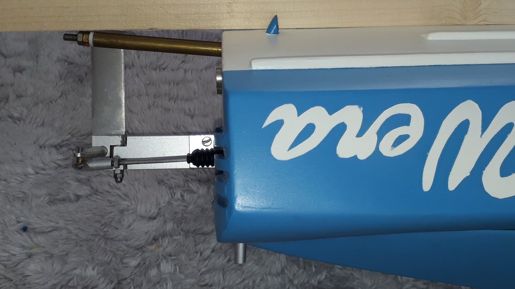

mike217 Opublikowano 5 Kwietnia 2020 Opublikowano 5 Kwietnia 2020 2000-2200kv średnicy 36 mm długości 70-80 . Zasilanie 4s lipo i śrubę 42mm przystosowana do polzanurzenia . O ile masz prawidłowo wklejony wał . Powinno na takim zestawie odlecieć z wody . A już widzę że wał jest wklejony zle ...

mike217 Opublikowano 5 Kwietnia 2020 Opublikowano 5 Kwietnia 2020 Czytałeś co napisałem , ? To nie jest w przypadku łódek takie chop jak w autach czy samolotach . Nie ma gotowych tabelek , są różne śruby nawet tej samej średnicy i skoku powodują ze model zachowuje się inaczej . Podałem Ci startowy zestaw na którym to pojdzie jak przekleisz wał na płasko bo teraz jest zle. W zakręcie ten model utonie z takim wałem jak zacznie pływać szybko . 1

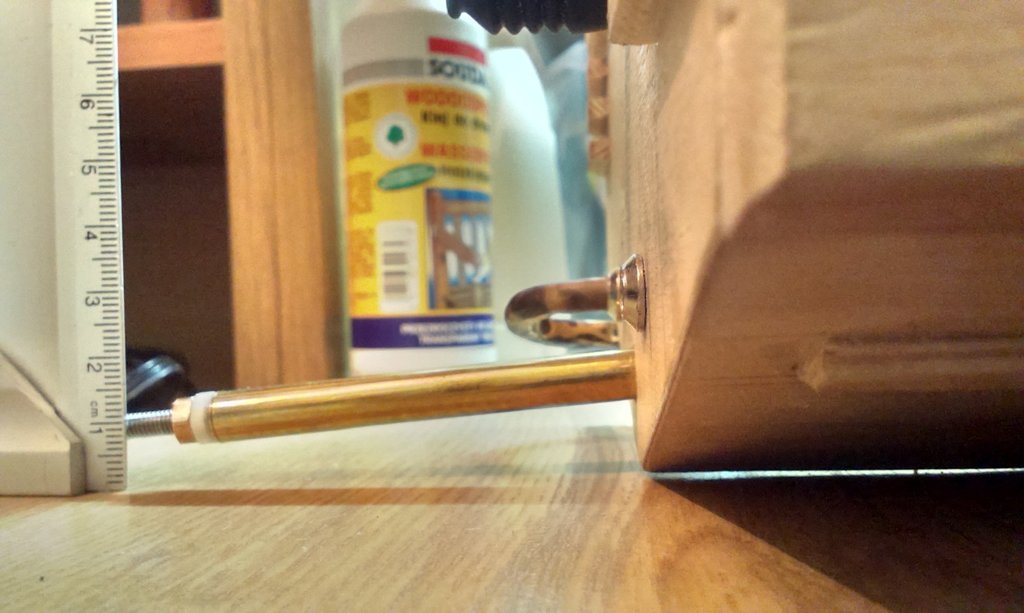

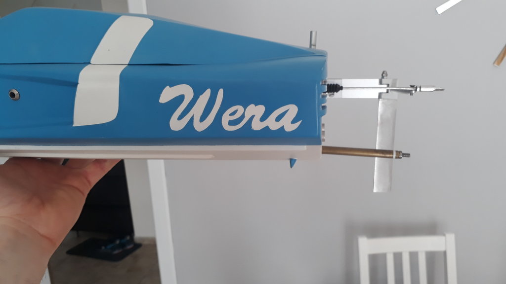

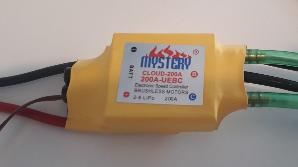

dami Opublikowano 18 Kwietnia 2020 Autor Opublikowano 18 Kwietnia 2020 W dniu 5.04.2020 o 22:10, mike217 napisał: Czytałeś co napisałem , ? To nie jest w przypadku łódek takie chop jak w autach czy samolotach . Nie ma gotowych tabelek , są różne śruby nawet tej samej średnicy i skoku powodują ze model zachowuje się inaczej . Podałem Ci startowy zestaw na którym to pojdzie jak przekleisz wał na płasko bo teraz jest zle. W zakręcie ten model utonie z takim wałem jak zacznie pływać szybko . Nie zauważyłem co napisałem, dzięki za podpowiedz. Wał jest już pod mniejszym skosem, ale nie płasko. Poprawić go jeszcze ? Czy regulator, jak na zdjęciu, będzie dobry?

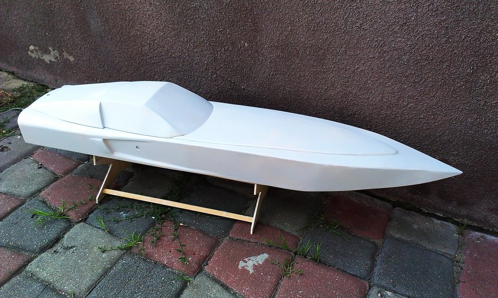

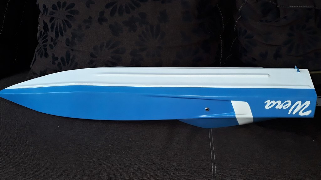

mike217 Opublikowano 18 Kwietnia 2020 Opublikowano 18 Kwietnia 2020 Pokaz całe dno tego modelu . Wydaje się ze jest za duży kąt. Regulator może być . Byleby miał wodę cały czas Tak wklejony wał spowoduje przyklejenie modelu do wody, kosztem prądu . Pamietaj ze taki model żeby pływać w ślizgu musi „wyjść” z wody na stępkę , musi wiec być także wyważony w obu osiach . Ale jednak żeby przejść do wywazania go trzeba mu zapewnić moc aby z wody wyszedł . Środek ciężkości w osi poprzecznej przyjmij od razu na start 28 procent długości kadłuba licząc od rufy . 1
dami Opublikowano 3 Maja 2020 Autor Opublikowano 3 Maja 2020 Wał wyprostować robiąc nowy otwór wylotowy wyżej, czy spróbować obniżyć silnik ? Co do silników, czy któryś z nich będzie dobry ? https://www.aliexpress.com/item/4000033511198.html?spm=a2g0s.8937460.0.0.7fd92e0e16fmel https://www.aliexpress.com/item/33053733317.html?spm=a2g0s.8937460.0.0.7fd92e0e16fmel https://allegro.pl/oferta/silnik-bl-motor-3660-kv2600-1-10-2s-4s-lodz-car-rc-7416147822
Grzesiek Opublikowano 3 Maja 2020 Opublikowano 3 Maja 2020 Wał musi być rownolegle do dna,dopuszczalny kąt to 0,5 st na minus względem rufy.Zakladajac ze rufa jest pod kątem 90st w stosunku do dna.Patrąc na fotke u Ciebie wał ma ok 10st

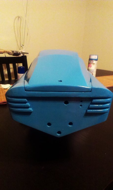

mike217 Opublikowano 4 Maja 2020 Opublikowano 4 Maja 2020 Otwór pod wał na paweży 9mm od od kantu dna. Wał ma wychodzić płasko, nawet bym powiedział, że z pół stopnia ale do góry. Patrzac na model od tyłu, wał przesuniety 1,5-2mm na prawą burtę. Wał i silnik ma się rozumieć.
