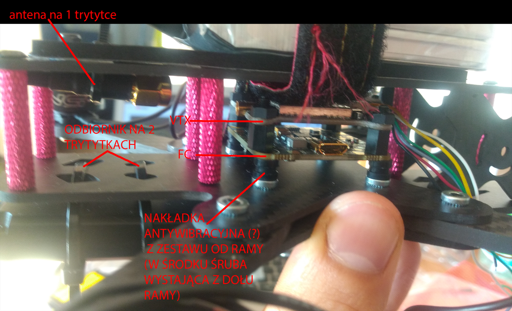

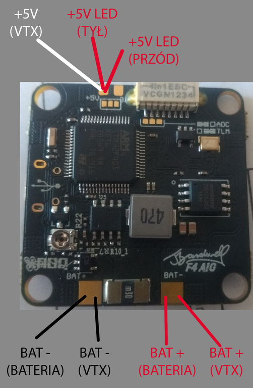

nindrza Opublikowano 22 Maja 2020 Autor Udostępnij Opublikowano 22 Maja 2020 Zabrałem się za skręcanie i pojawiły się kolejne pytania. Pierwsze odnośnie podpięcia kabli. Narysowałem schemat jak chcę to polutować ale nie jestem pewny czy wszystko jest dobrze. Tutaj jest widok z góry: A tutaj FC od dołu: Tutaj moje pytania: Czy VTX może być tak przylutowany bezpośrednio do baterii Czy do 5V od spodu mogę przylutować 3 rzeczy (wtedy ledy planuję uziemić do jakiegokolwiek GND na FC). Od czego jest kabelek RXD w VTX i gdzie go przylutować? Mogę kabelek 5V od VTX przylutować do 9V na FC? Czy dobrym pomysłem jest nie lutowanie OSD do FC tylko podłączanie tego "pilocika" za każdym razem jak chcę coś zmienić? Do czego służy przycisk zaznaczony na zielono na FC? Od spodu na FC kolo 5V jest mostek do lutowania i zmiany wyjścia 5V na 3,3V. Niestety nie znalazłem informacji jakie napięcie jest domyślnie bez lutowania. Czy ktoś może się orientuje? Kolejne pytania są odnośnie samej konstrukcji: Odbiornik jest dość duży i nie mogę znaleźć na niego innego miejsca jak na dole albo górze drona. Można go rozkręcić żeby zajmował mniej miejsca? Te nakładki antywibracyjne są dość duże, przez co mam problem z dokręceniem FC od góry. Zrobić to na siłe czy może lepiej zamaist tych podkładek użyć zwykłych nakrętek jako dystansu od ramy albo po prostu przyciąć je o połowę? Wydaje mi się, że drgania i tak będą przenoszone przez śruby na których będzie zamontowany FC i te nakładki są zbędne. Czy takie ułożenie nie spowoduje zbyt dużego nagrzewania się VTX i FC? Montaż na trytytkach odbiornika i anteny nie wydaje się zbyt solidny. Czy macie jakieś pomysły jak innaczej to zamontować? Może jakieś styropianowe obudowy, kropelka? Zamaist kleju anearobowego mam cyjanoakrylowy. Czy mogę taki klej nałożyć na śrubki żeby się nie odkręcały? Czy są jakieś obudowy dodatkowe do kamerki? Tej która przyszła w zestawie nie jestem w stanie w żaden sposób przymontować do ramy. Myślałem o wycięciu ze styropianu/drewna jakiejś ramy i zamontowaniu tego na trytytkach. Na YT widziałem, że ludzie mieli takie boxy które wkładali w ramę ale nie mogę tego nigdzie znaleźć do kupienia. Po montażu śmigieł jest dosyć spory luz między nimi, a śrubą która ma je dociskać. Na dodatek wszystkie zakręcają się w lewo. Czy silniki CCW nie odkręcą ich podczas lotu? Podłączenie odbiornika: Z tego co zrozumiałem muszę zastosować protokół iBUS. Podpinam wtyczkę serwo (sygnał u góry, + na środku, GND u dołu) i potem lutuje kabelek od sygnału do miejsca podpisanego na FC jako S, + lutuję do +5V (tylko którego, na odbiorniku pisze 4-6,5V), a GND do jakiegokolwiek GND. Czy mam rację? Ładowarka: Ładowarka przyszła bez kabla zasilającego. Muszę kupić do niej osobno jakiś zasilacz. Pisze na niej że obsługuje 220V, więc mógłbym ją włączyć bezpośrednio do gniazdka? Niestety te tematy są mi całkowicie obce i proszę o polecenie jakiegoś bezpiecznego rozwiązania :(. Tak będę podpinać baterie do ładowania. Mam nadzieję, że dobrze to rozkminiłem: Na koniec ostatnie pytanie. W pudełku od ramy znalazłem taką małą plastikową płytkę wielkości FC. Do czego ona służy? Dzięki za całą pomoc jaką do tej pory tutaj uzyskałem Odnośnik do komentarza Udostępnij na innych stronach Więcej opcji udostępniania...
Patryk Sokol Opublikowano 22 Maja 2020 Udostępnij Opublikowano 22 Maja 2020 Dużo pytań, a ja dziś nie będę miał na to czasu. Zróbmy tak. Tu masz manual do tego FC:https://www.copterfarm.de/media/pdf/3d/bb/f7/RDQ-Bardwell-F4-FC-Manual-v2-1.pdf Przeczytaj i jak jeszcze będziesz miał pytania to pomogę. Na teraz tylko Ci powiem, że joystick od kamery w ogóle nie lutuje się do FC. Wpina się go do kamery i służy do ustawiania tejże. Odnośnik do komentarza Udostępnij na innych stronach Więcej opcji udostępniania...

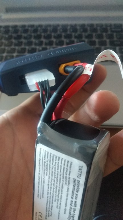

a2j Opublikowano 22 Maja 2020 Udostępnij Opublikowano 22 Maja 2020 Jeśli ładowarka to imax b6 lite to nie podłączaj jej do 220V. Zasila się ją prądem stałym 7-32 V czyli musisz mieć dodatkowy zasilacz np z laptopa. Odnośnik do komentarza Udostępnij na innych stronach Więcej opcji udostępniania...
