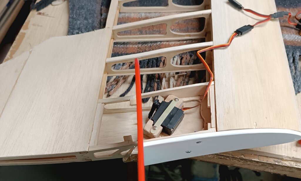

RMa Opublikowano 25 Kwietnia 2025 Autor Opublikowano 25 Kwietnia 2025 Deszczowy dzień sprzyja spędzaniu czasu w warsztacie. Miałem dzisiaj w planie dokończyć natarcie i przygotować popychacze powierzchni sterowych. Żeby było śmiesznie, poległem już przy próbie sensownego ogarnięcia popychacza steru kierunku/hamulca. Nie mogłem sobie przypomnieć, jaki miałem zamysł przy rysowaniu obecnego mocowania serw, więc gimnastykowałem się z wykorzystaniem bowdena do napędu powierzchni sterowej, jednocześnie zastanawiając się, czy byłem trzeźwy i co miałem w głowie rozwiązując tę kwestię w dany sposób W końcu przyszła chwila olśnienia - w założeniu to miał być prototyp do złożenia w "miesiąc", więc estetyczne rozwiązania wyleciały przez okno na etapie projektowania, a serwa wraz ze sztywnymi popychaczami miały być w pełni widoczne na górnej powierzchni skrzydła. Geometria "statecznika" pozwala na takie rozwiązanie. Jednak, ze względu na fakt, że model powstaje "w bólach", zdecydowałem się zmienić podejście i w pełni ukryć serwomechanizmy oraz popychacze. W przypadku lotek wiąże się to z przeróbką mocowania serwa i użyciem bowdena. Natomiast w przypadku "sterów kierunku" rozwiązania są dwa: zamocować serwo wg projektu i użyć przekładni kątowej lub to, na które się zdecydowałem - przeróbka mocowania serwa i krótki popychacz. Niestety wiąże się to ze zdjęciem folii i doklejeniem wzmocnienia pod mocowanie dźwigni. Biorę się za naniesienie zmian w projekcie i przeróbki w obecnym skrzydełku. 3

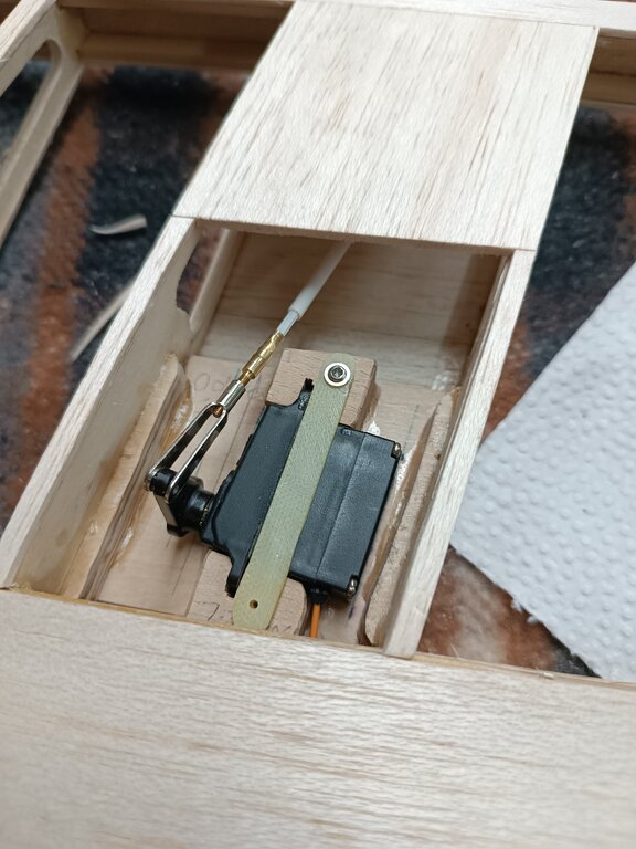

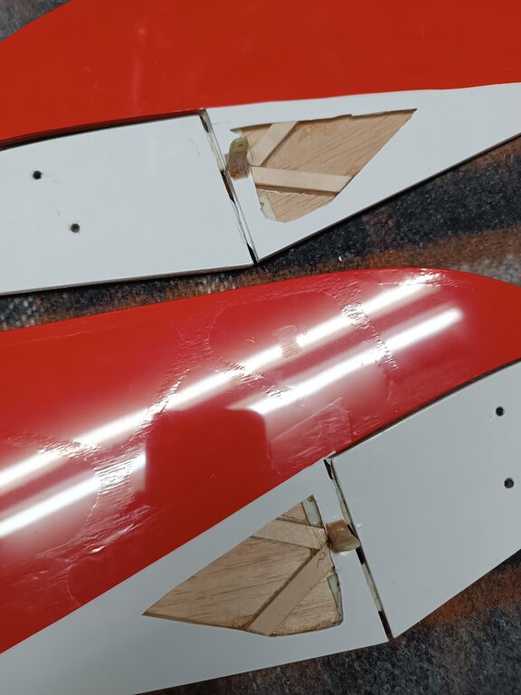

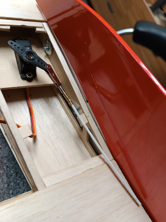

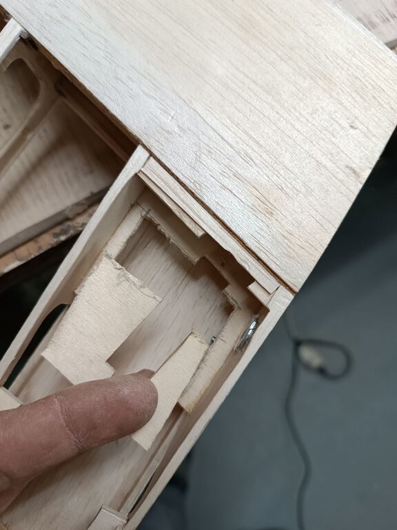

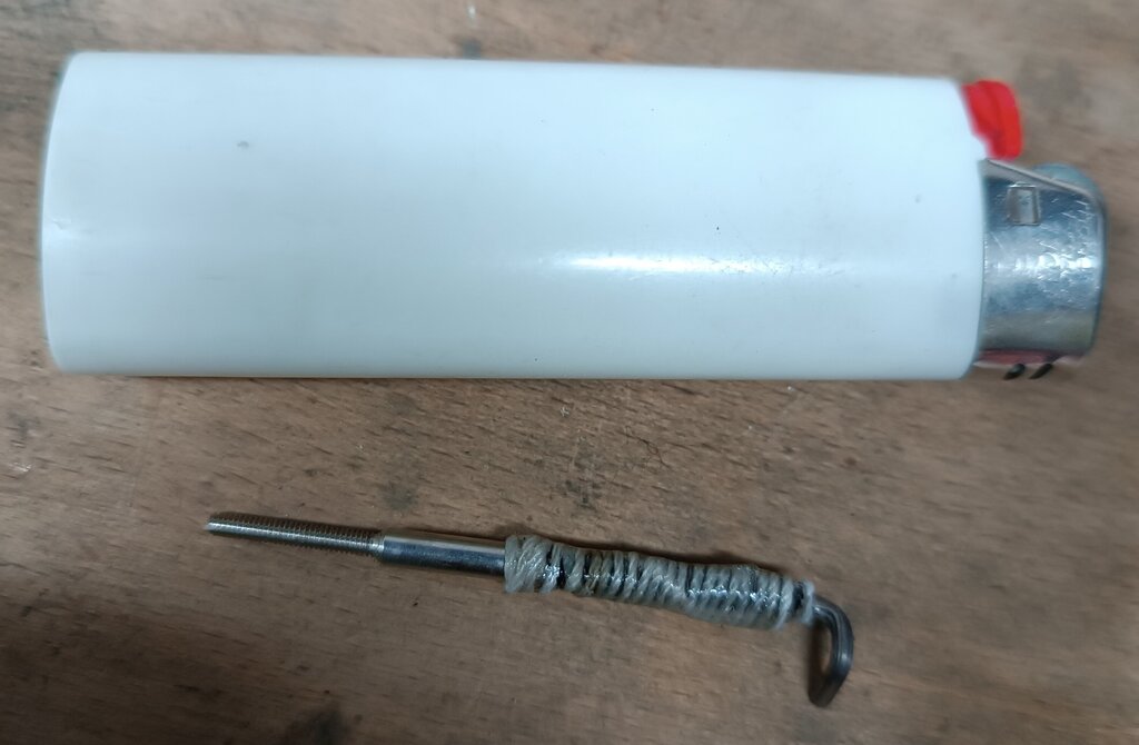

RMa Opublikowano 9 Maja 2025 Autor Opublikowano 9 Maja 2025 Podziwiam ludzi budujących modele z samych planów lub bez nich. Doszedłem do wniosku, że szybciej będzie dokonać koniecznych przeróbek w skrzydle prototypowym klasycznymi metodami - kartka papieru z ołówkiem i laubzega. Jakże się myliłem 🤣 Cała zabawa zajęła ok 7h. Pierwszym krokiem było wycięcie starego mocowania, by móc obniżyć serwo. Następnie dorobiłem półkę pod montaż serwomechanizmu w pozycji horyzontalnej, dźwignię SK/hamulca oraz popychacz. To chyba najkrótszy popychacz, jaki kiedykolwiek zrobiłem. Z powodu braku narzynki M2, wyszedł frankenstein - rurka węglowa fi 2mm, do której przyklejony jest pręt z Z-bendem, wklejona została na żywicy w regulację snapa, a całość owinięta nicią dakronową i zalana CA. Całość prezentuje się następująco: received_1619062662130868.mp4 Kolejnym etapem jest rwanie folii i wklejenie usztywnień w powierzchnie sterowe, gdyż dźwignie są obecnie w miejscu nieprzewidzianym projektowo, a więc podatnym na odkształcenia. Prace dodatkowo zwolnią (mimo ślimaczego tempa), gdyż rozpoczął się sezon lotno-ogrodniczy. 2 2

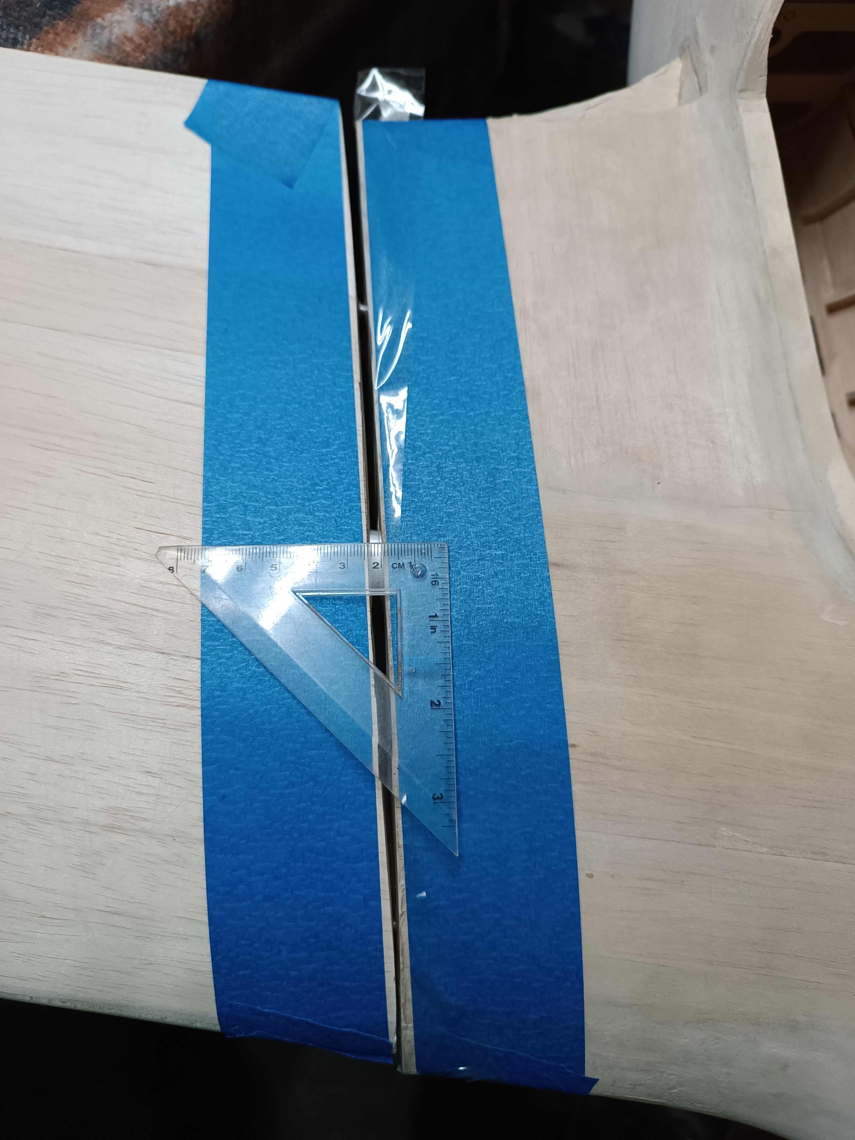

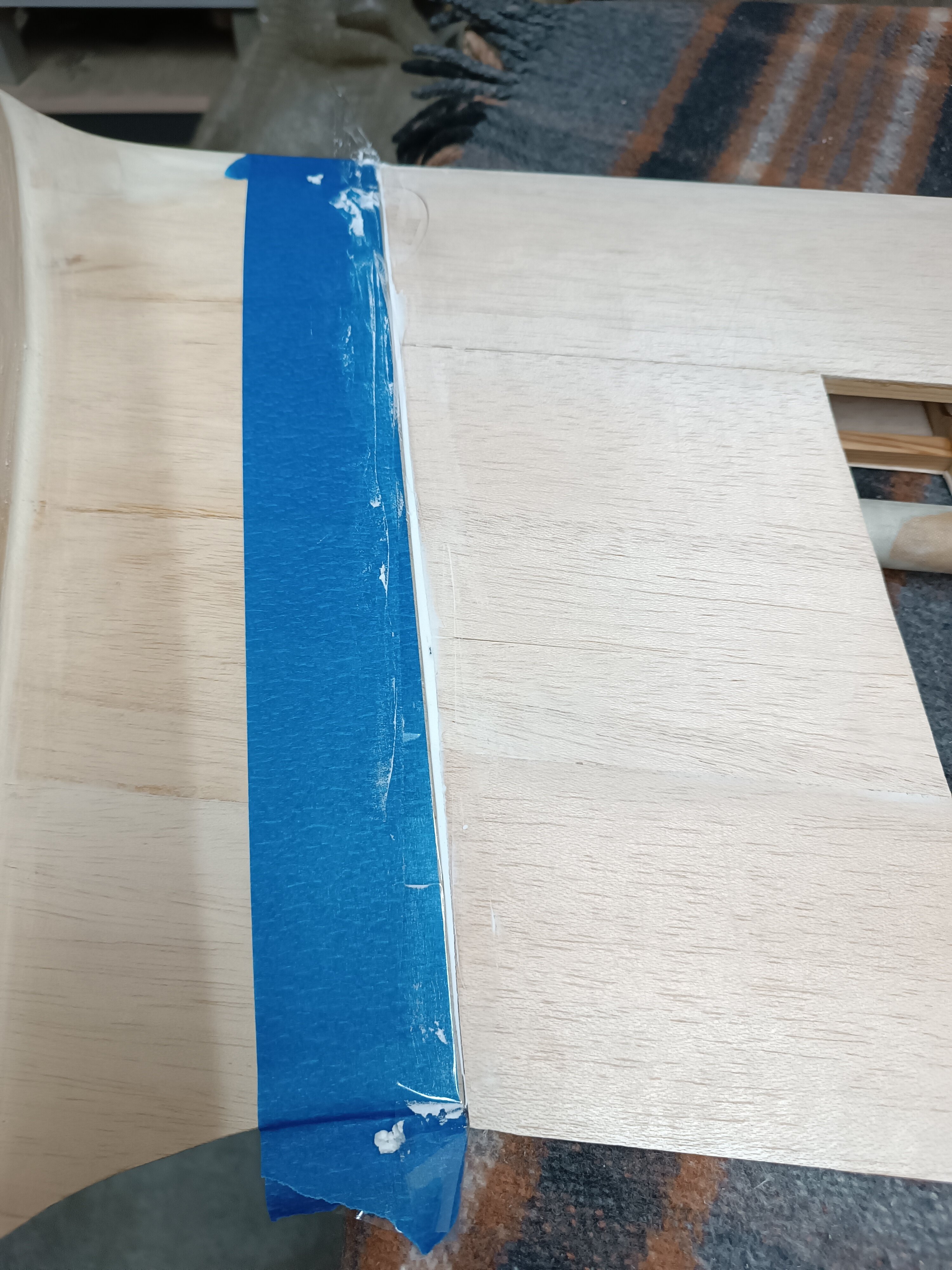

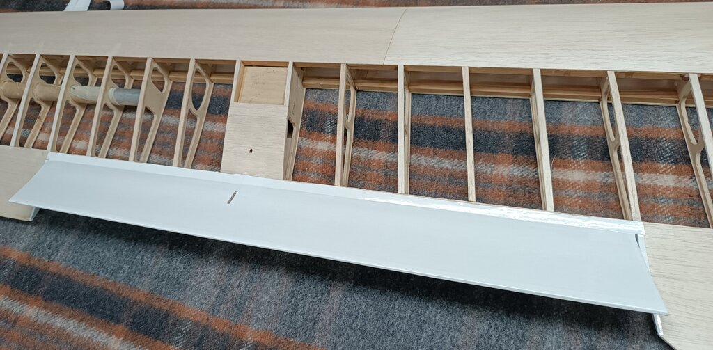

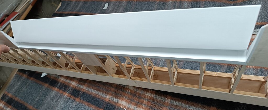

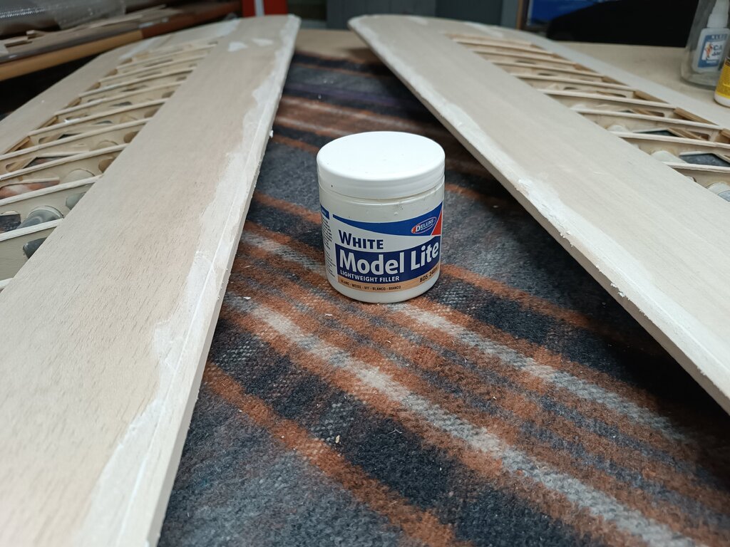

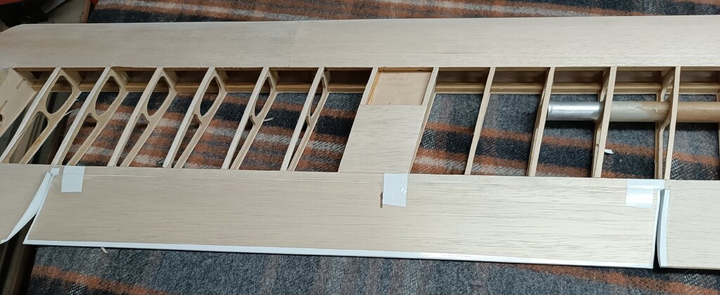

RMa Opublikowano 18 Maja 2025 Autor Opublikowano 18 Maja 2025 Pora wciskać kit 🤣 Niedoskonałości w pokryciu płatów wstępnie wyrównałem szpachlówką przed ostatecznym nadaniem kształtu krawędzi natarcia oraz szlifowaniem całości. Swoją drogą polecam ją. Bardzo dobrze się nakłada oraz szlifuje, a po 3 latach leżakowania w szufladzie i zaschnięciu w kamień wystarczyła odrobina wody by przywrócić ją do stanu pierwotnego. Taka kolejność działań wynika z faktu, że zawias lotki będzie z folii. Zatem przed montażem popychacza z bowdenu, lotki muszą być połączone z płatem, a więc płaty muszą być przygotowane do pokrycia 1

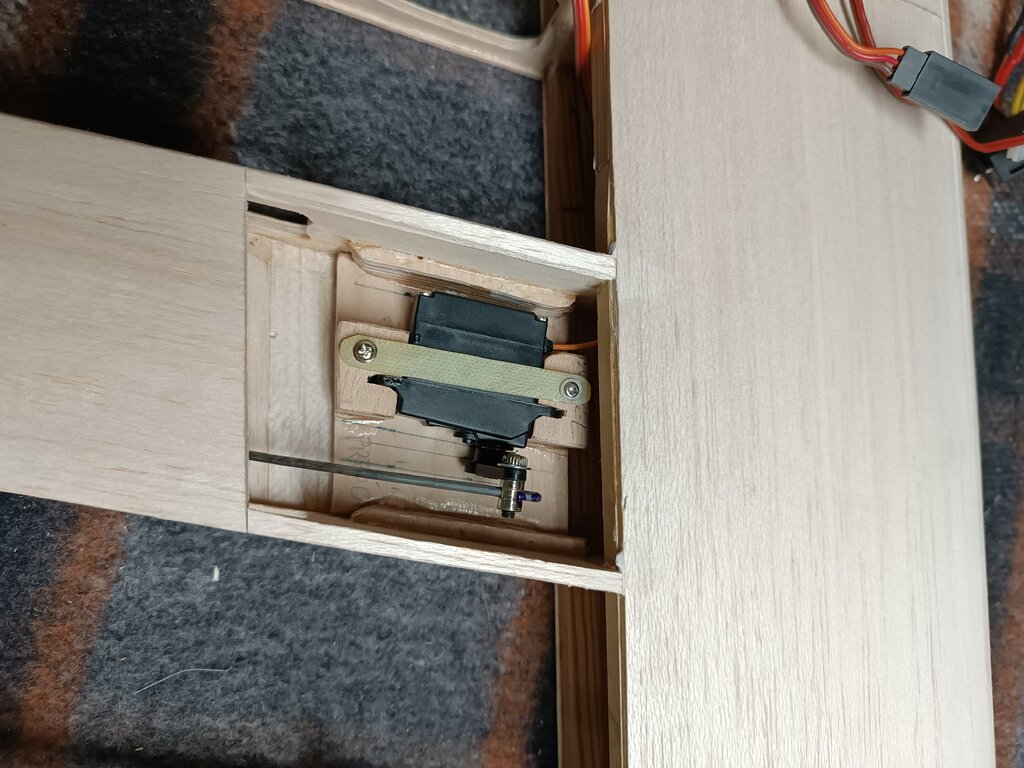

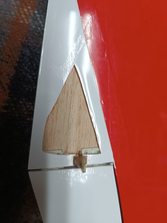

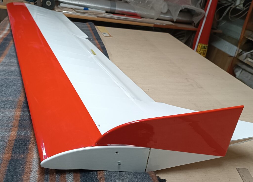

RMa Opublikowano 20 Maja 2025 Autor Opublikowano 20 Maja 2025 Wzmocnienie hamulców/SK Oraz podsumowanie tego projektu 3

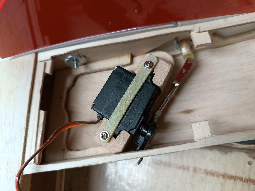

RMa Opublikowano 21 Maja 2025 Autor Opublikowano 21 Maja 2025 Working proof of concept VID_20250521_235358.mp4 Popychacz ostatecznie wykonany z pręta M3. Jest on starszy niż ja, gdyż to recykling pozostałości po modernizacji szybowca Vega Termik (Modela) zrobionego przez ojca w latach 80tych. Pozostało mi zimniejszyć mechanicznie wychylenia, skasować luzy w układzie i wykonać klapkę serwisową (oraz odbicie lustrzane w drugim płacie). Najwidoczniej uwielbiam utrudniać sobie życie 🤣 Uparcie kontynuuję wersję z dźwignią lotki w pierwotnym miejscu, a więc przesuniętą o 2cm od osi dźwigni serwa w obecnym położeniu. 3

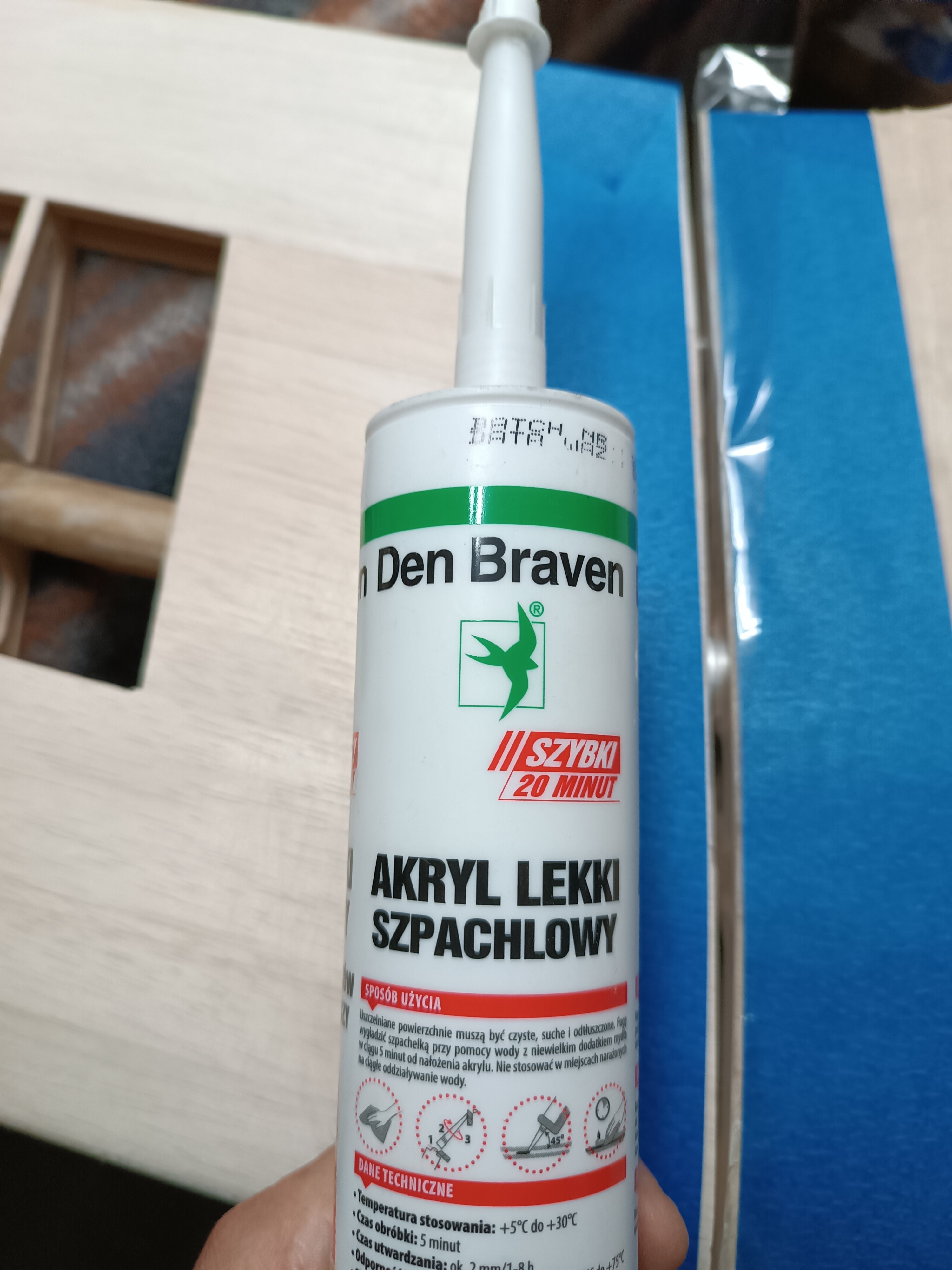

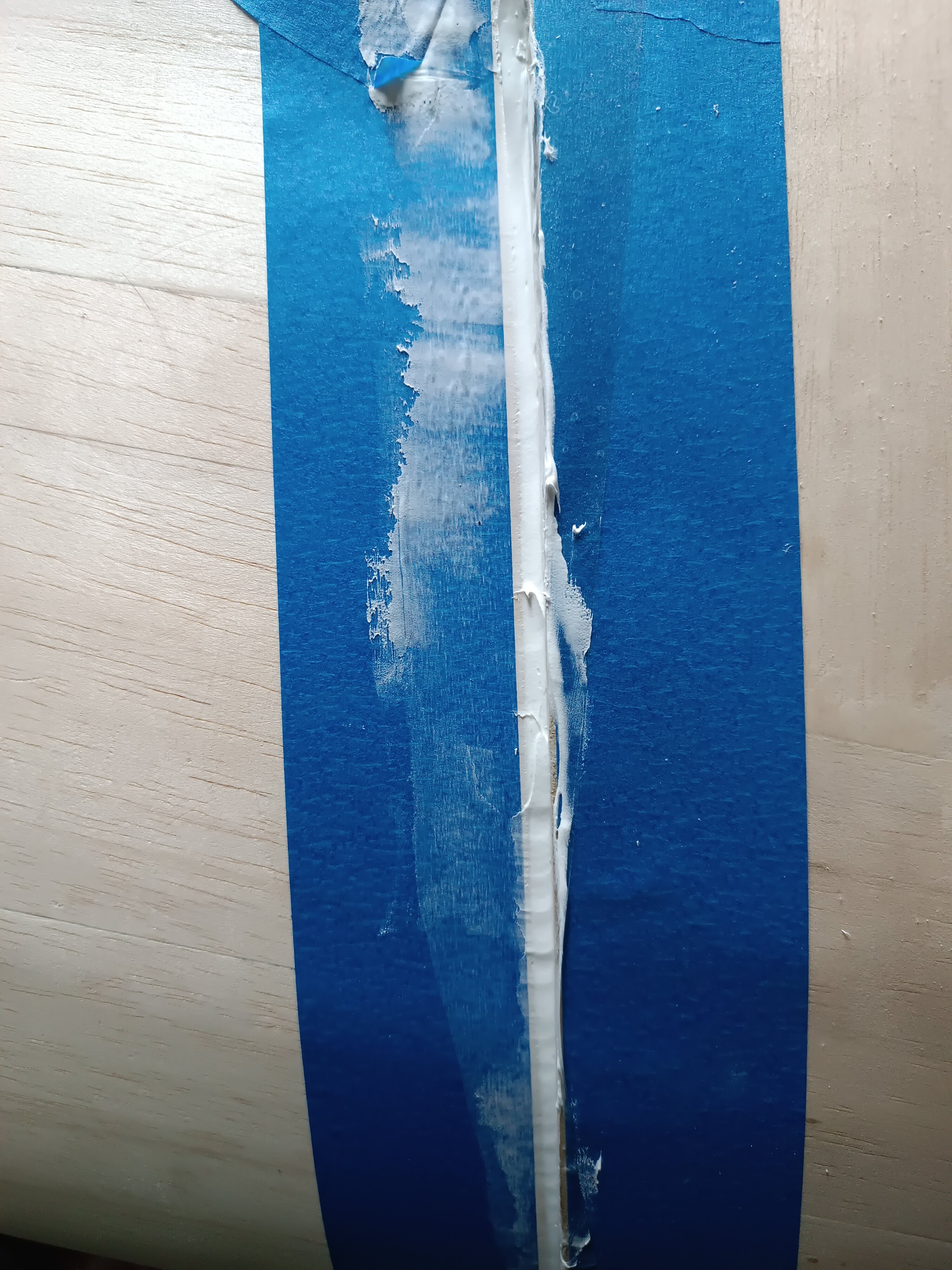

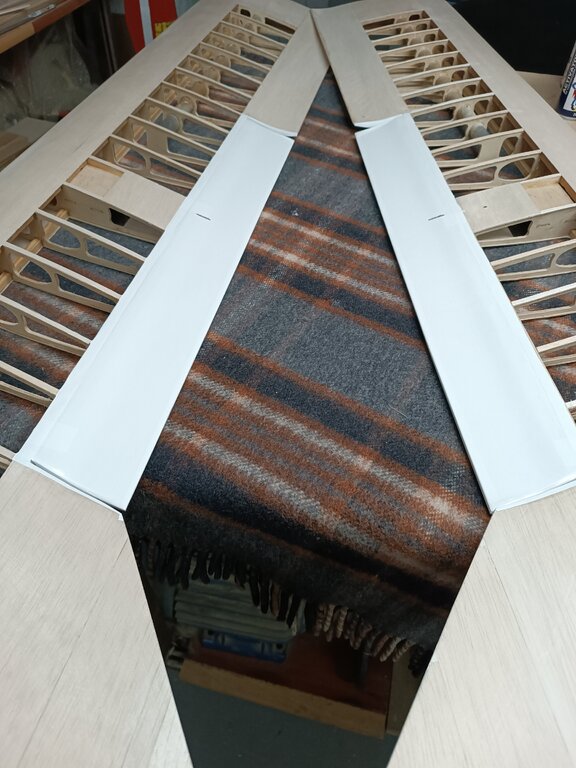

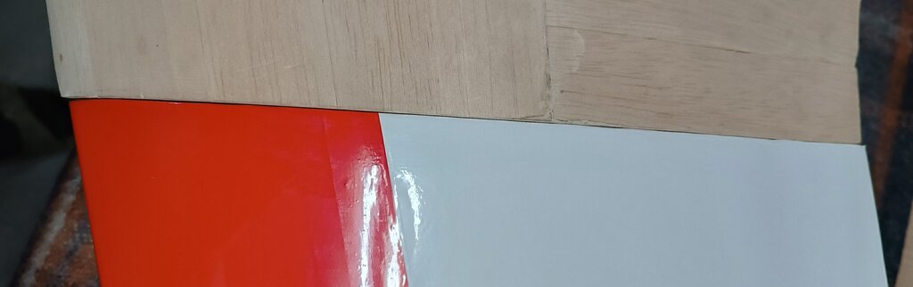

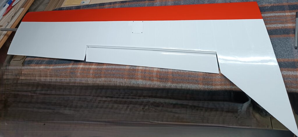

RMa Opublikowano 24 Maja 2025 Autor Opublikowano 24 Maja 2025 Przygotowuję płaty do krycia folią. Modelarzy cechuje cierpliwość, precyzja oraz dbałość o detale. Tymczasem efekt moich działań 4 lata wstecz: Jak to się stało, nie wiem choć się domyślam xD Nawet ojciec nie omieszkał przypomnieć mej odpowiedzi: "k****, to ma latać, nie wyglądać" gdy wówczas zwrócił uwagę na ten drobny szczegół. W każdym razie, czas naprawić błędy przeszłości. Szpachla, szpachla i jeszcze raz szpachla Przynajmniej spasowanie drugiego płata było trochę lepsze. Polecam wypróbować tą masę, do wykończenia powierzchni ścian jest idealna a i do modeli się nadaje. Łatwo się obrabia, nie zapycha papieru przy szlifowaniu na sucho oraz jest "elastyczna" więc nie pęka przy drobnych odkształceniach.

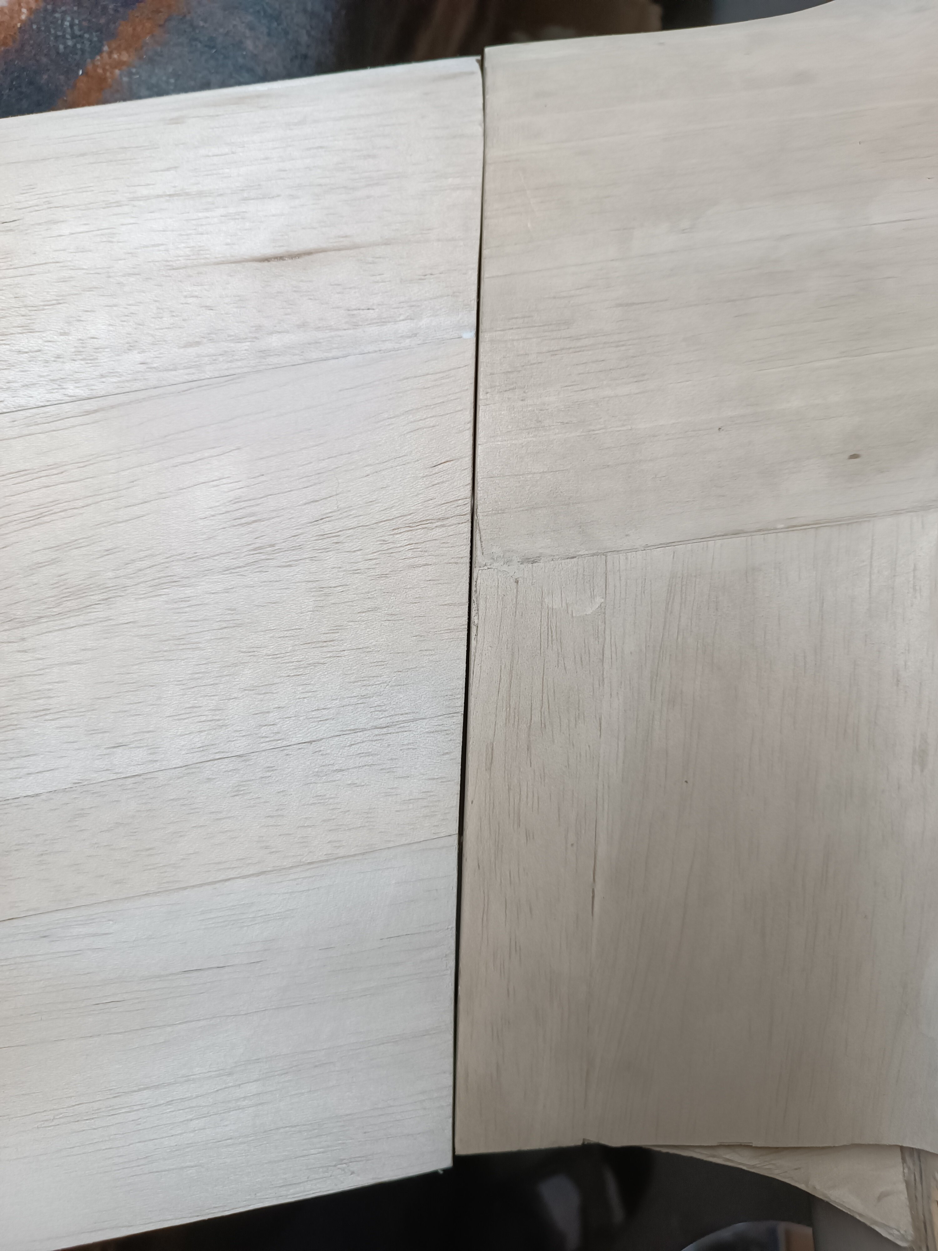

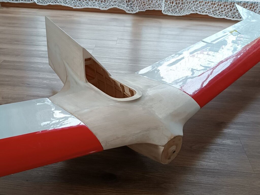

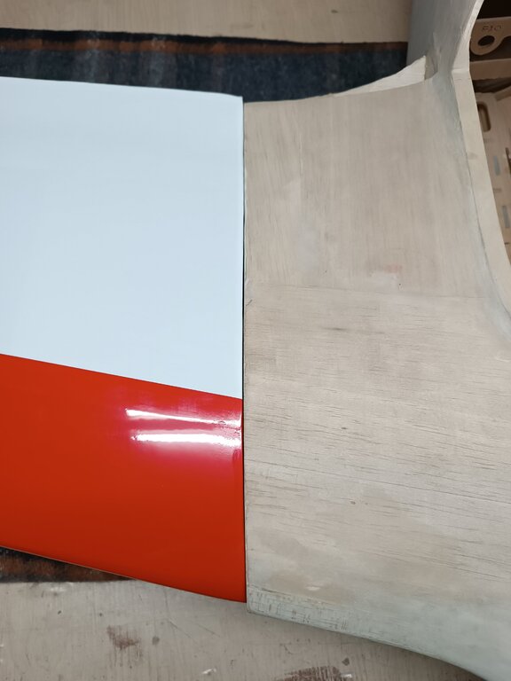

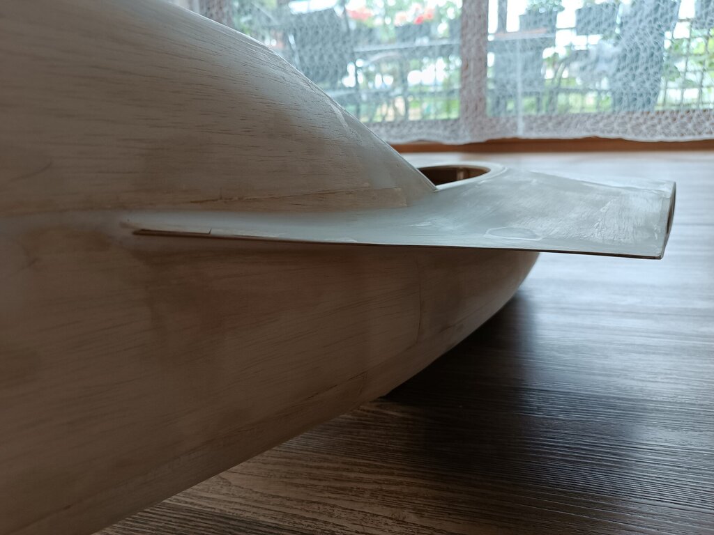

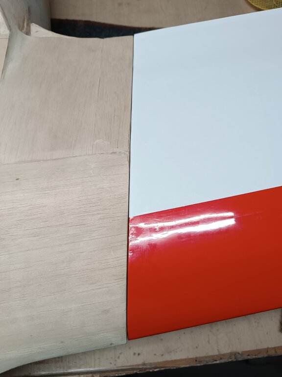

RMa Opublikowano 25 Maja 2025 Autor Opublikowano 25 Maja 2025 Pierwszy płat gotowy do uzbrojenia, drugi czeka na ostateczny szlif i pokrycie. Redukcja szczeliny między płatem i kadłubem wyszła akceptowalnie. Gdy oba płaty będą ukończone to ruszę prace nad kadłubem, które odwlekałem jak najbardziej było to możliwe. Czeka mnie zabawa z właściwym wyprowadzeniem przejścia kadłub-skrzydło, dołożenie wydłużenia żeber przykadłubowych, godziny szlifowania i położenie szkła 48g/m^2. 10 godzin temu, RobRoy napisał: Profil NACA 8-H-12 jest na całej rozpiętości skrzydła , a w sekcjach przy kadłubie i na końcu skrzydeł to ten sam profil tylko o takiej samej grubości bezwzględnej jak w sekcji środkowej.( max grubość taka sama, przy większej cięciwie) ? Profil NACA 8-H-12 jest na całej rozpiętości skrzydła, bez skręcenia geometrycznego. Jedynie końcówka ma zmodyfikowany spływ przez wydłużenie i dorzucenie zwichrzenia. Dokładnych wartości nie pamiętam, podam je w wolnej chwili jak siądę do pc, na którym mam projekty.

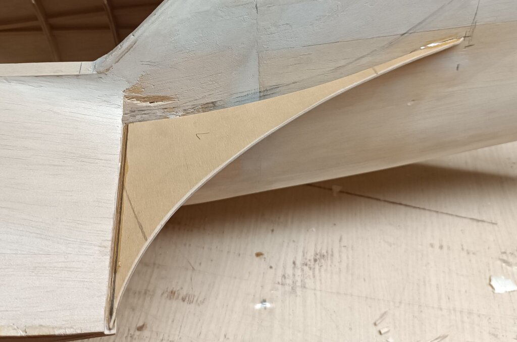

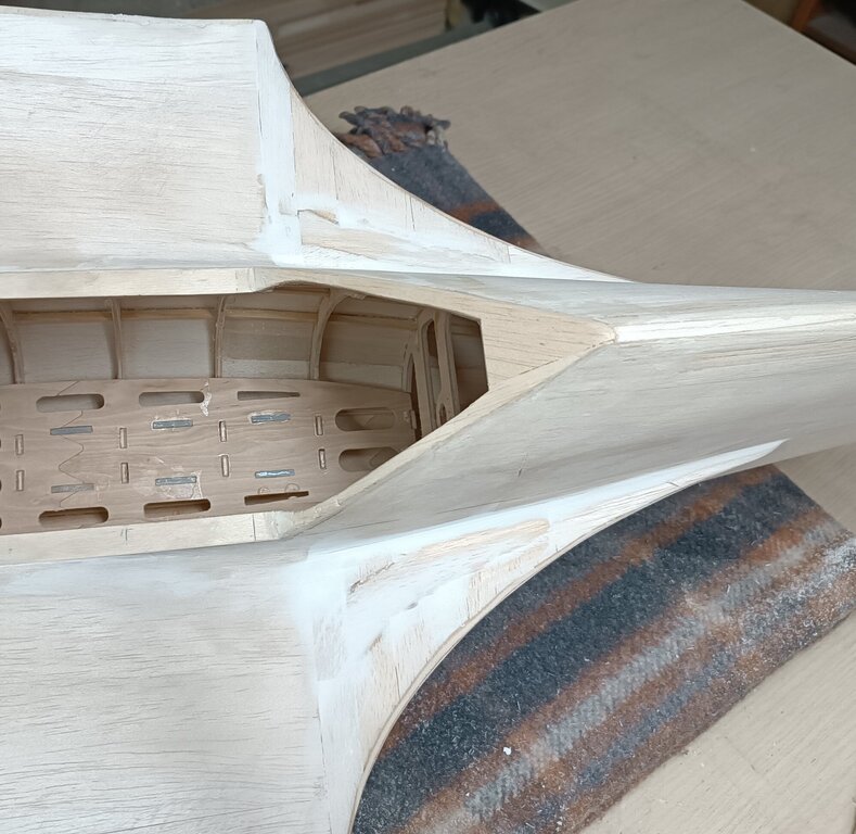

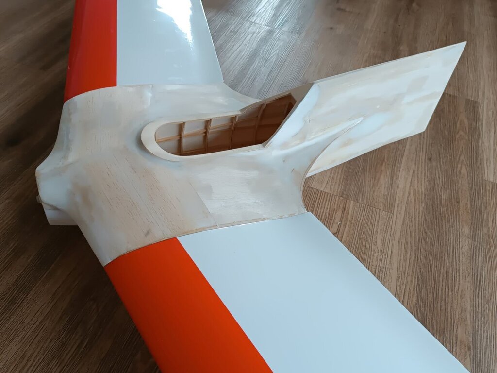

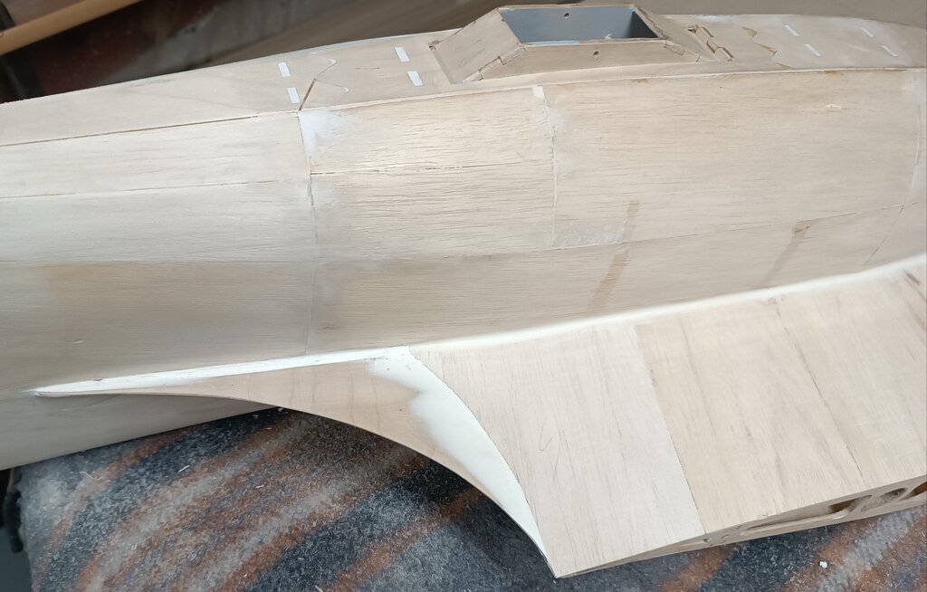

RMa Opublikowano 6 Lipca 2025 Autor Opublikowano 6 Lipca 2025 W wolnej chwili wziąłem się za dokończenie spływu części przykadłubowej płata. Na chwilę obecną jest wstępnie wyprowadzony. Teraz czeka mnie kilka sesji żmudnego szpachlowania i szlifowania by doprowadzić całość kadłuba do stanu akceptowalnego przed dalszymi pracami. 3

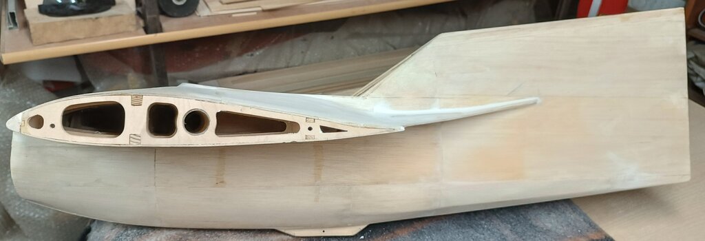

RMa Opublikowano 11 Lipca 2025 Autor Opublikowano 11 Lipca 2025 Miałem sporo czasu (łącznie 8h przy dopieszczaniu) na rozważania nad zasadnością pokrycia kadłuba szkłem. Ostatecznie mija się to z celem - dodatkowa masa, dodatkowe 6h pracy, a zachowanie modelu w powietrzu stanowi wielką niewiadomą oraz kolejne projekty czekają na realizację. Zatem będę go kryć folią, założę płozę, nosek, wyważę i oblatam. Jeśli się sprawdzi w powietrzu, to dostanie oszklenie kabiny, fotel i tablicę przyrządów. 3

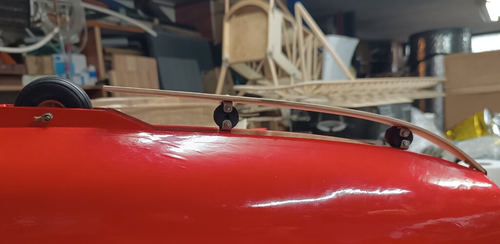

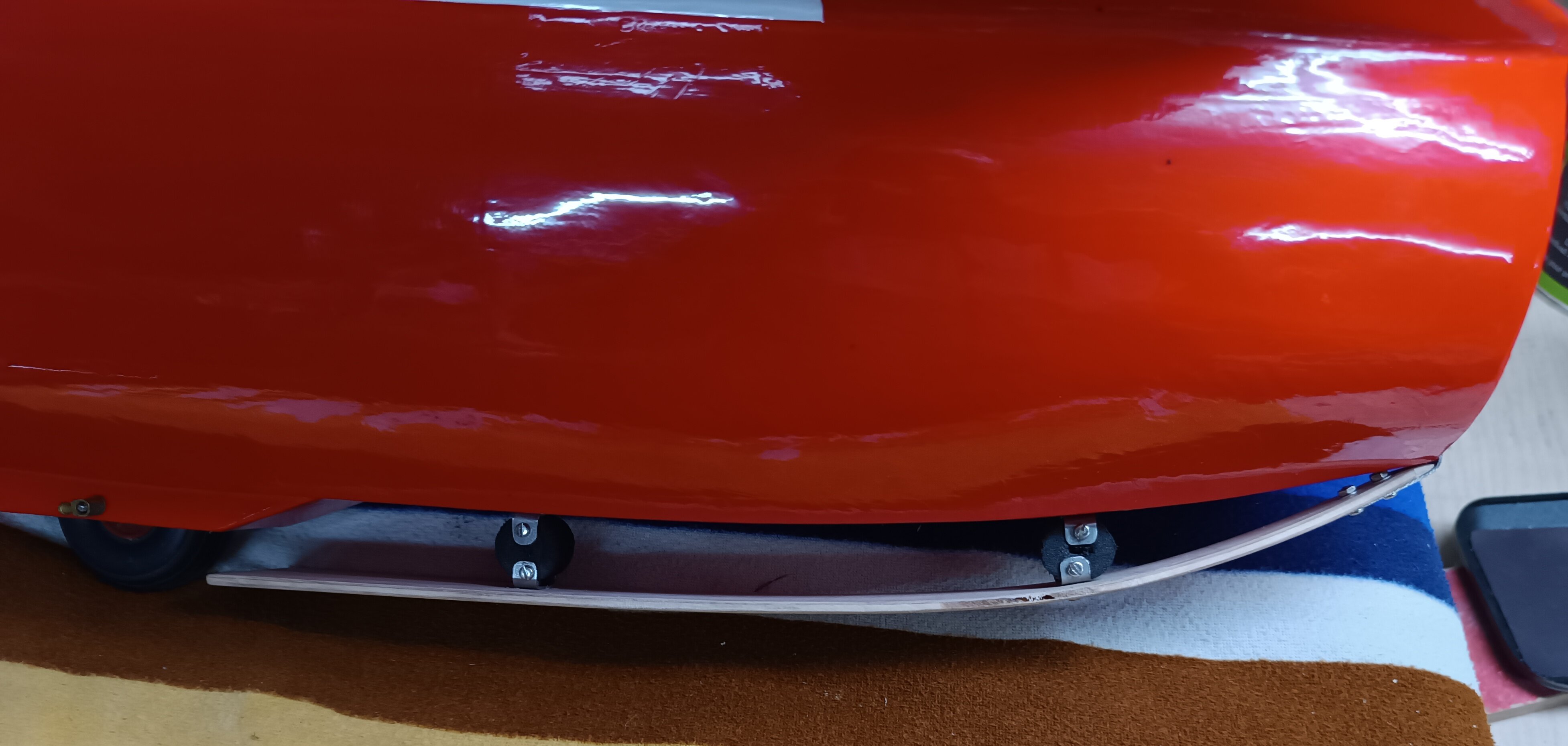

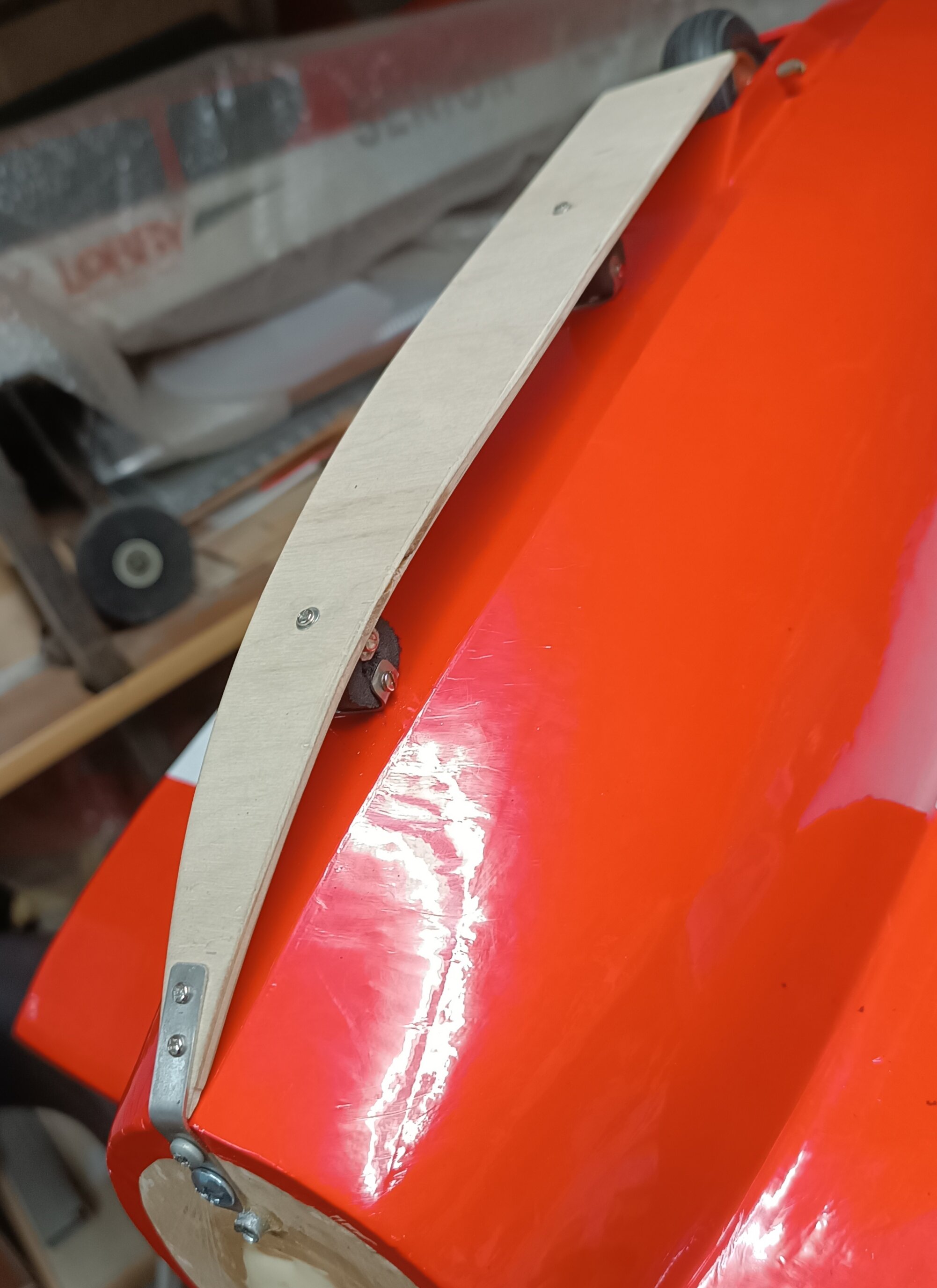

RMa Opublikowano 26 Października 2025 Autor Opublikowano 26 Października 2025 Niestety nie samym modelarstwem człowiek żyje, więc finalizacja prac się przeciąga w czasie. Płoza dziobowa z amortyzacją oraz okuciami wykonanymi z nierdzewki Jeszcze zostanie od spodu okuta aluminium. 2

RMa Opublikowano 30 Listopada 2025 Autor Opublikowano 30 Listopada 2025 Okuta płoza blachą offsetową 2

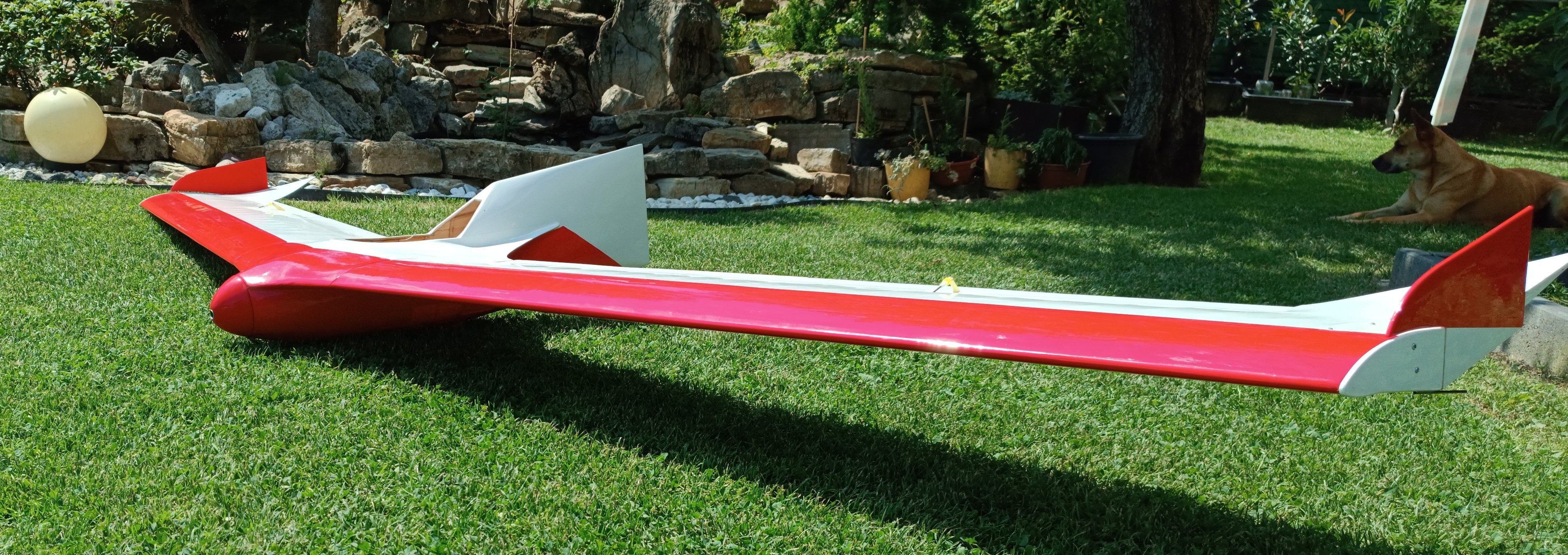

RMa Opublikowano 26 Czerwca Autor Opublikowano 26 Czerwca Ostatnimi czasy nie miałem natchnienia do działania z modelami. Jednak bardzo małymi kroczkami przygotowałem BKB do oblotu. Dorzuciłem hak do strzału z gumy na lekkim stoku - jedyna opcja w miarę bezpiecznego oblotu w tym przypadku. By wyważył się, na zasilanie poszła "cegła" pokazana parę postów wyżej. Waga gotowego do lotu trochę przekroczyła moje oczekiwania bo ostatecznie wyszło 4606g. Na tą powierzchnię płata powinno być ok, jednak oblot wszystko zweryfikuje. Kiedy nastąpi, nie mam pojęcia, gdyż obecne temperatury zachęcają bardziej do spędzania czasu pod żaglami niż na lotnisku. 3
