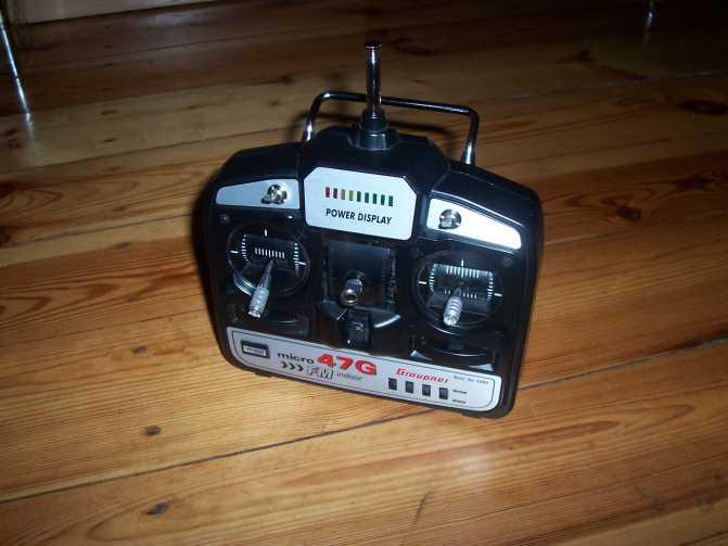

Stefanek0910 Opublikowano 17 Lutego 2007 Opublikowano 17 Lutego 2007 Ja jako leszczyk (jeszcze) 8) chciałem się zapytać co sądzicie o odbiorniku HITEC: HFS-04MI ??? 1)Opiszcie jego sprawowanie w locie 2)Powiedzcie czy nadaje się do małej spalinki Z góry dzięki Pzdr Wojtek
motyl Opublikowano 17 Lutego 2007 Opublikowano 17 Lutego 2007 Graupnera 47g... hmmm..............cos iwęcej bo nei jestem w stanie pogooglać teraz bo ...........(ostatni łykend karnawału) iel to ma szanelów ?? może lepiej zainwestować w 5MI ??
Stefanek0910 Opublikowano 17 Lutego 2007 Autor Opublikowano 17 Lutego 2007 Prosta 4 kanałowa aparturka. Jest w zestawie z heli. Sprzedający mówił że nie ma wbudowanych mikserów (ponoć sam latał na niej samolotem) Fota
motyl Opublikowano 17 Lutego 2007 Opublikowano 17 Lutego 2007 i ty chcesz latać spalinką ?? chyba n atotalnym pustkowiu z ryzykeim utraty modelu

Stefanek0910 Opublikowano 21 Lutego 2007 Autor Opublikowano 21 Lutego 2007 Rozmawiałem z gościem od którego mam ten nadajnik i on mi oznajmił że latał na nim shock'iem i uwaga spaliną 6,5ccm roz. 1,5m :shock: Nie wiem co mam myśleć na ten temat. Ale jedno wiem napewno: jak nie spróbuje to sie nie przekonam
