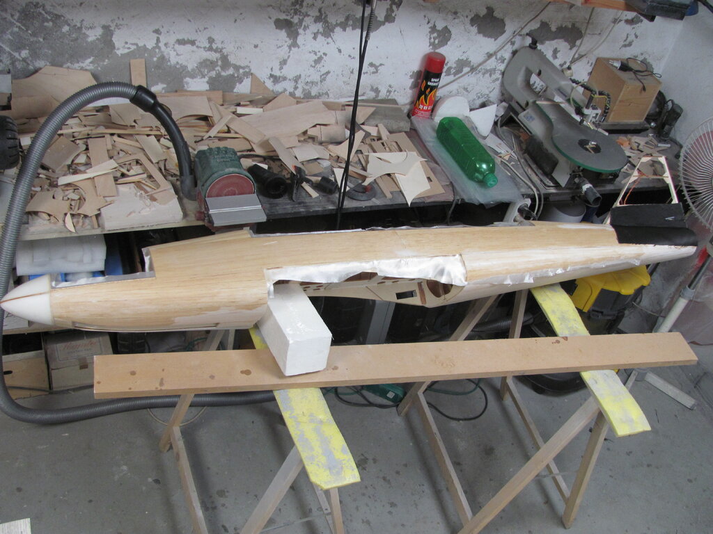

2 godziny temu, paweln7 napisał:
Witam
Czym pokryłeś piankę za kabiną przed laminowaniem ?.

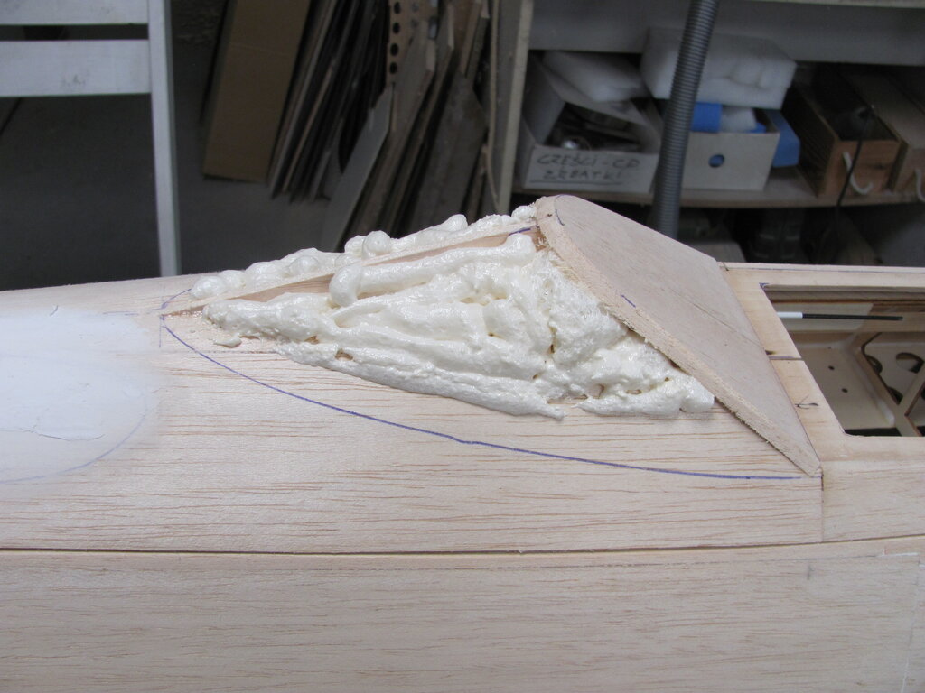

Cześć !
Wszelkiego rodzaju pianki  i balsę   szpachluję    budowlanym  akrylem lekkim   ( takim w tubie do wyciskania ).
41 minut temu, robas69 napisał:
Cześć Lucjan, nie nakładasz żywicy na balsę przed położeniem tkaniny?

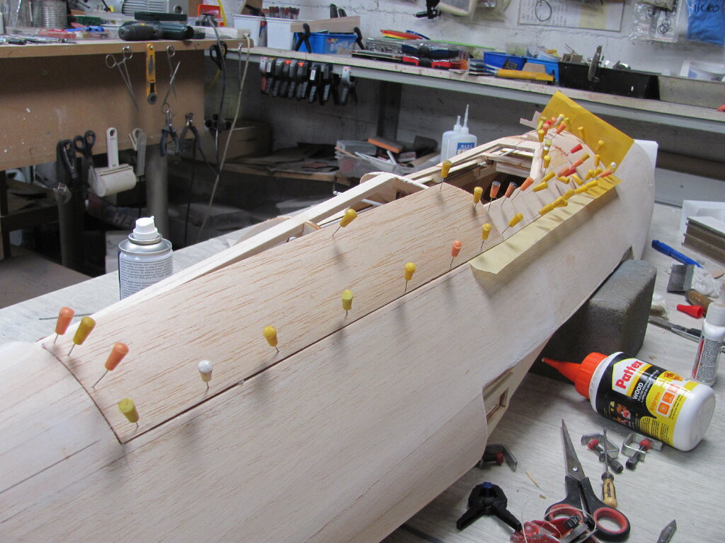

Układam  tkaninę  50 g. na  balsie zagruntowanej  wcześniej  caponem  rozcieńczonym 2 do 1 ,  i delikatnie  nakładam  pędzlem  żywicę   epoksydową rozcieńczoną  spirytusem lub acetonem   1 do 1  i rozprowadzam  szybko po powierzchni. Nadmiar  odsączam  papierowym ręcznikiem kuchennym .
10 godzin temu, robas69 napisał:
Dziękuję.
Lucjan, czy na sklejce wodoodpornej kadłuba jachtu to powielić? Chodzi o zabezpieczenie przed wodą.
Żywica  epoksydowa jest wodoodporna więc jak najbardziej  taka technologia  sprawdzi się też  na kadłubie jachtu.  Tę  technologię  stosowałem w modelu wodnosamolotu .

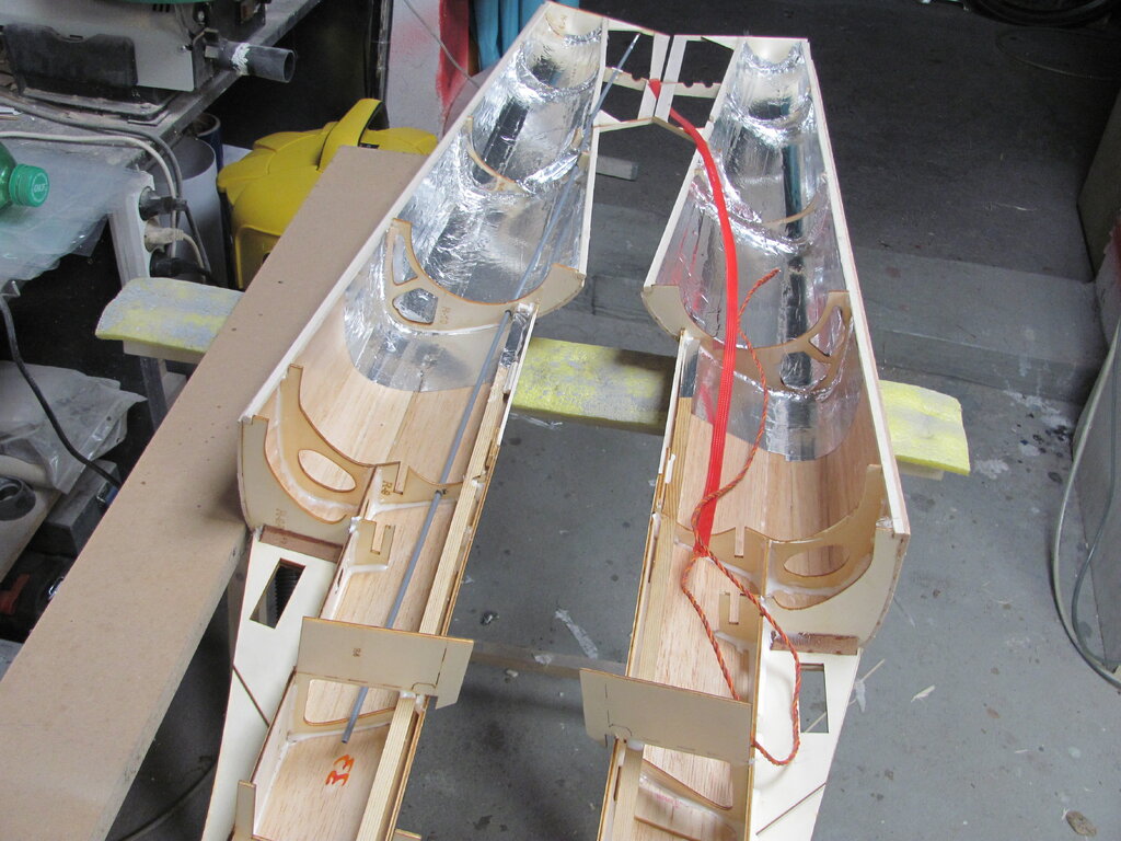

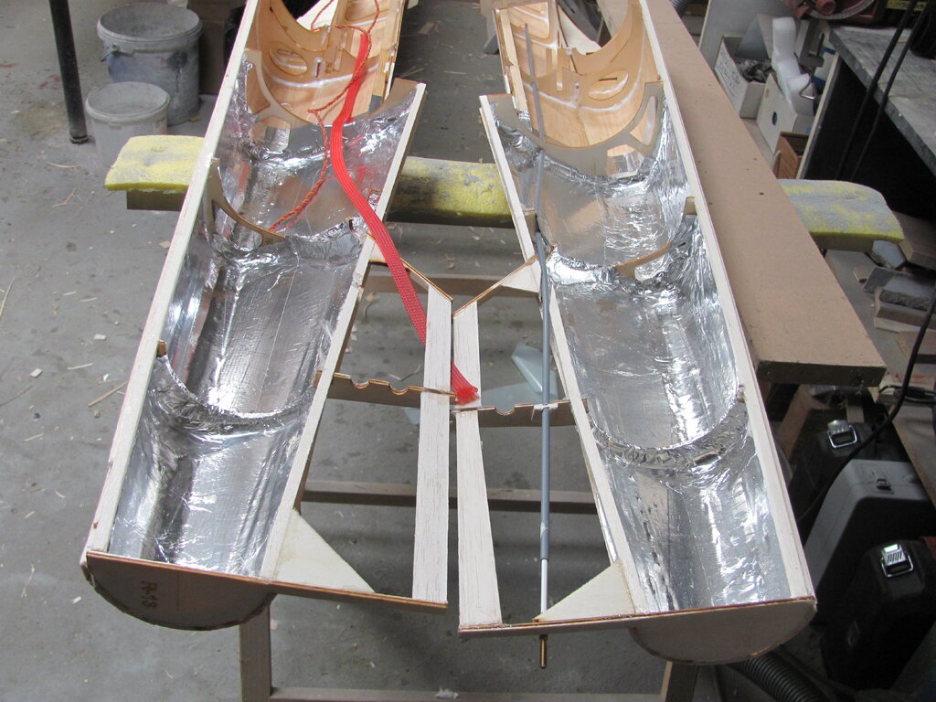

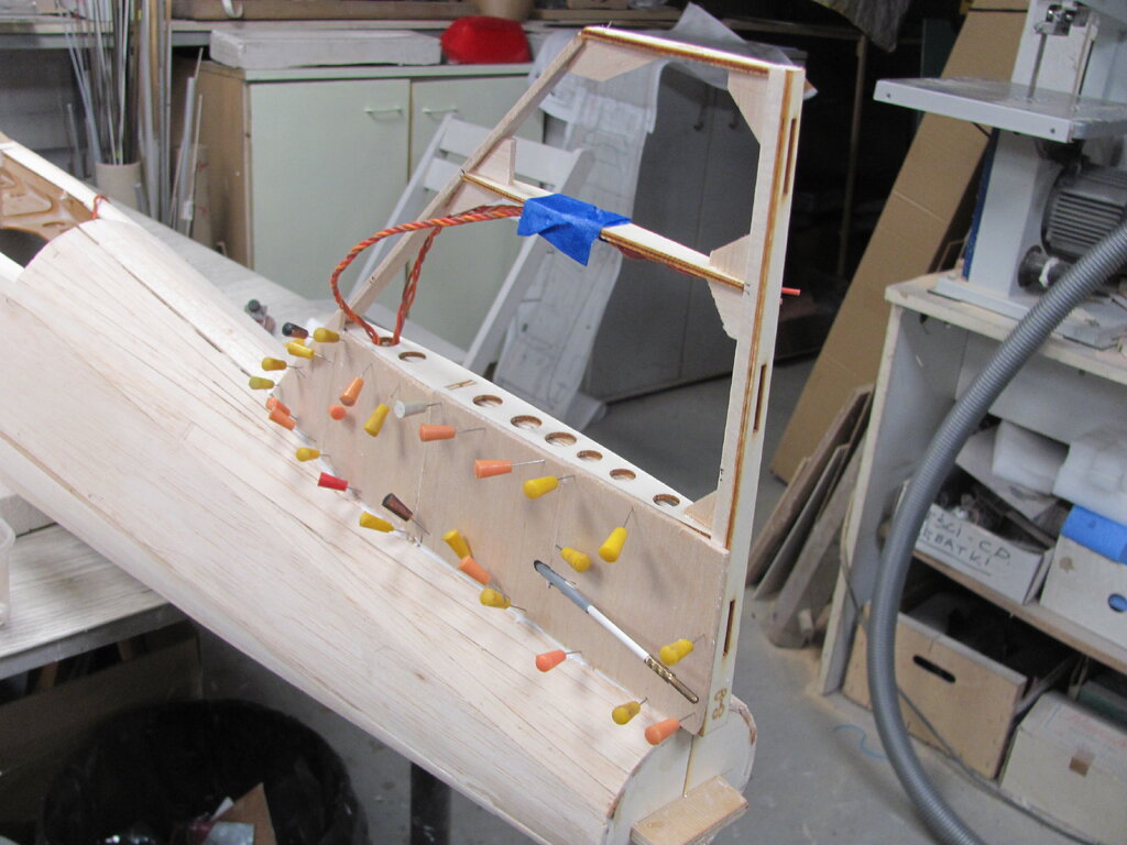

Mam pytanie o wykonanie modelu metodą dwóch połówek. Wydaje mi się, że pisałeś już, że w tej technologi chętnie wykonujesz modele, ale jak byś powiedział, gdzie jest zaleta tej technologii? Prpstrza praca na desce montażowej i brak zwichrzeń?

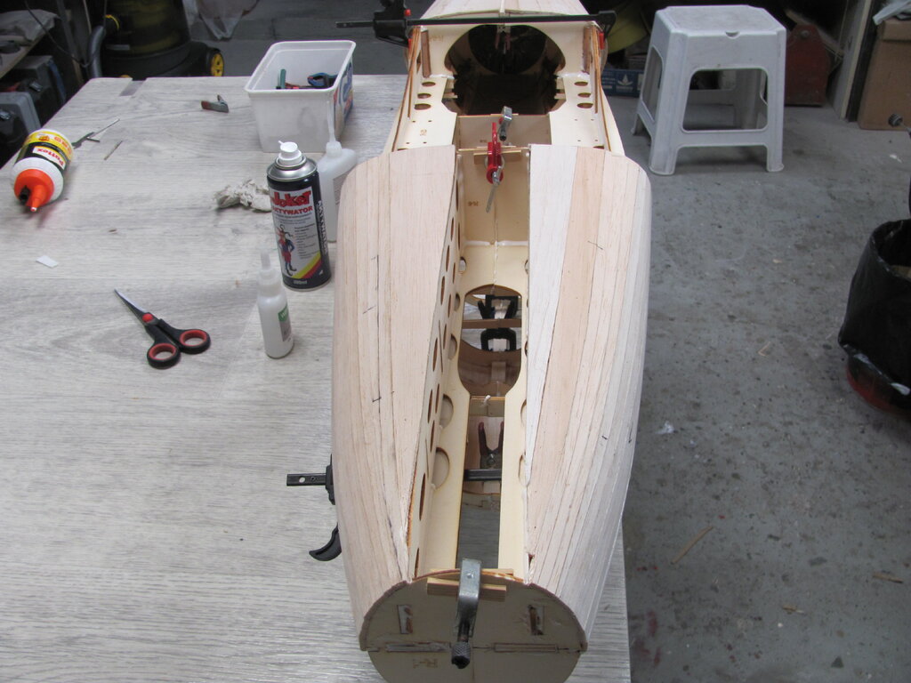

Po pierwsze  osobiście  bardzo lubię  tę  technologię  montażu.   Po drugie   nie potrzeba   żadnych konstrukcji  , helingów i t.p.  wystarczy   dobra deska montażowa i plan  . Mając  oklejone  poszyciem dwie połówki  kadłuba  można swobodnie  montować  wewnątrz  wzmocnienia,  przewody  , instalacje elektryczne  i t.p.
