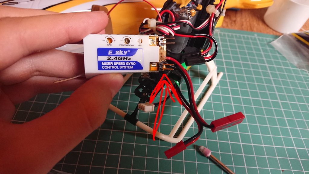

Modelarz 2123 Opublikowano 22 Maja 2020 Opublikowano 22 Maja 2020 Witam znajomi poprosili mnie o pomoc przy naprawie ich helika, szczerze to jestem zielony w helikowych sprawach, ale sam nie znam nikogo w okolicy co by ogarniał temat. Helik podobno miał jakąś większą kraksę i połamał smigła, jednak po wymianie smigielek i podłączeniu wszystkiego jeden z wirników nie działa. Rozebrałem obudowę i odkryłem, że z tego pinu silnik nie dostaje sygnału. To znaczy że na górnym pinie oby dwa silniki działają, a na dolnym nie działa ani jeden ani drugi. Czy trzeba wymienić po prostu odbiornik, czy problem leży gdzie indziej i nie ma potrzeby kupować nowego odbiornika?
Krzysiek "Viper" Opublikowano 24 Maja 2020 Opublikowano 24 Maja 2020 To jest układ ESC 3 in 1podobny jak w Esky Big Lama. Prawdopodobnie podczas kraksy uszkodzeniu uległa sekcja odpiwiedzialna za sterowanie drugim silnikiem. Obeznany w temacie elektronik dałby sobie radę. Może trzeba wymienić tranzystory irf. Jeżeli uda się coś kupić to szkoda naprawiać
Modelarz 2123 Opublikowano 24 Maja 2020 Autor Opublikowano 24 Maja 2020 Dzięki za odpowiedź, widziałem, że są te moduły do kupienia, zamówię i dam znać czy pomogło.
japim Opublikowano 25 Maja 2020 Opublikowano 25 Maja 2020 Aby na 100% potwierdzić uszkodzony ESC przelutuj silniki miejscami. EDIT: teraz doczytałem że już to zrobiłeś
Modelarz 2123 Opublikowano 29 Maja 2020 Autor Opublikowano 29 Maja 2020 Nowy odbiornik załatwił sprawę, teraz obydwa silniki działają, jednak po wejściu na obroty powyżej połowy manetki gazu tylny silnik się gasi. Czy ma ktoś pomysł czy coś z tym da się zrobić? wymienić silnik na nowy? Dodam jeszcze, że ten gasnący silnik grzeje się, w porównaniu do zimnego silnika który działa.
oki188 Opublikowano 29 Maja 2020 Opublikowano 29 Maja 2020 Te regulatory były stosowane nie tylko w modelach typu "LAMA" ale też w innych posiadających silniczek ogonowy "HONEY BEE CP3". Posiadają ukryty potencjometr którym przestawia się tryb pracy w nowym module musisz ustawić go tak samo jak w oryginalnym (tak samo dwa pozostałe). Prawdopodobnie poszedł większy prąd uszkodził Ci mosfety z regulatora obrotów (tylna strona płytki). Jeśli jeden silnik się grzeje bardziej to znaczy że jego uzwojenie uległo uszkodzeniu i musisz go wymienić na nowy. W przeciwnym razie nowy regulator szybko uszkodzisz.
Modelarz 2123 Opublikowano 29 Maja 2020 Autor Opublikowano 29 Maja 2020 Dziękuję za podpowiedź, w takim razie poszukam takiego silniczka, bo widziałem że nie ma ich w sklepach na stanie.
