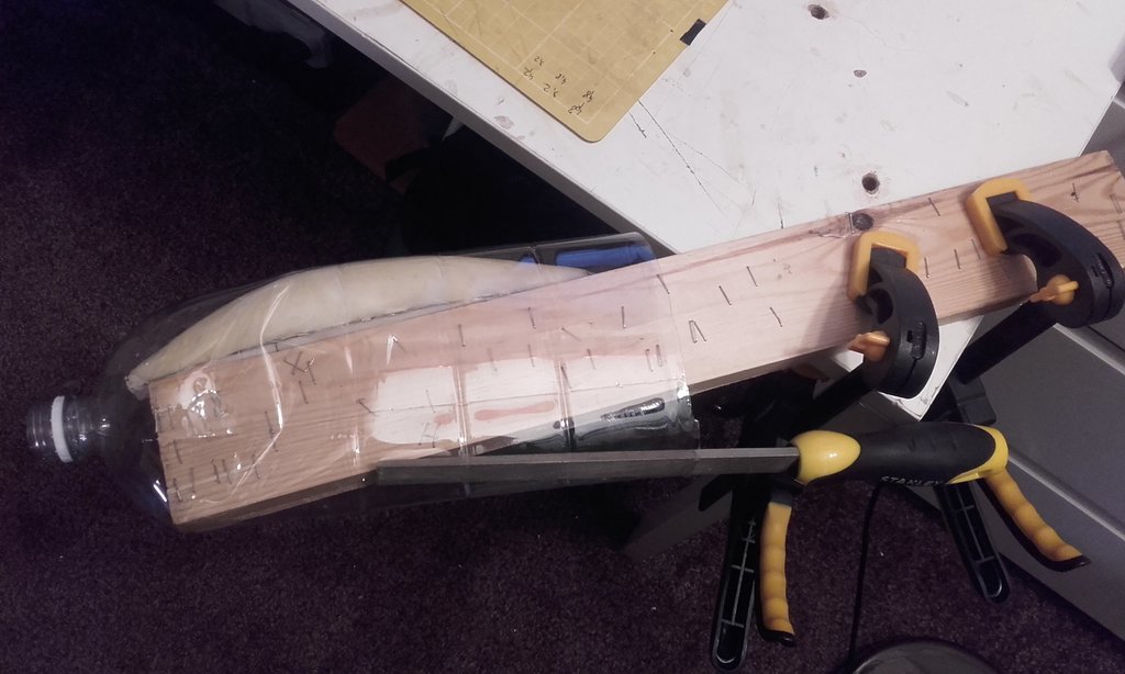

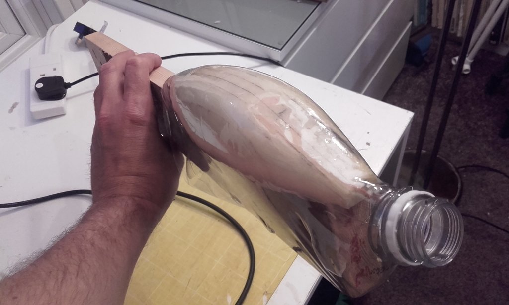

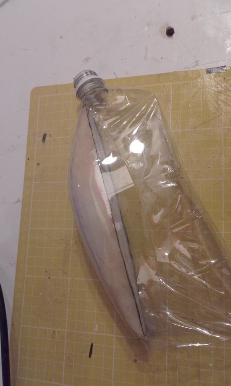

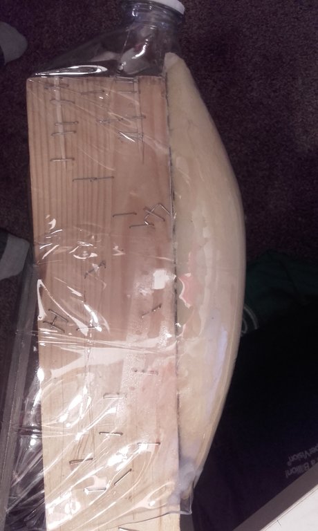

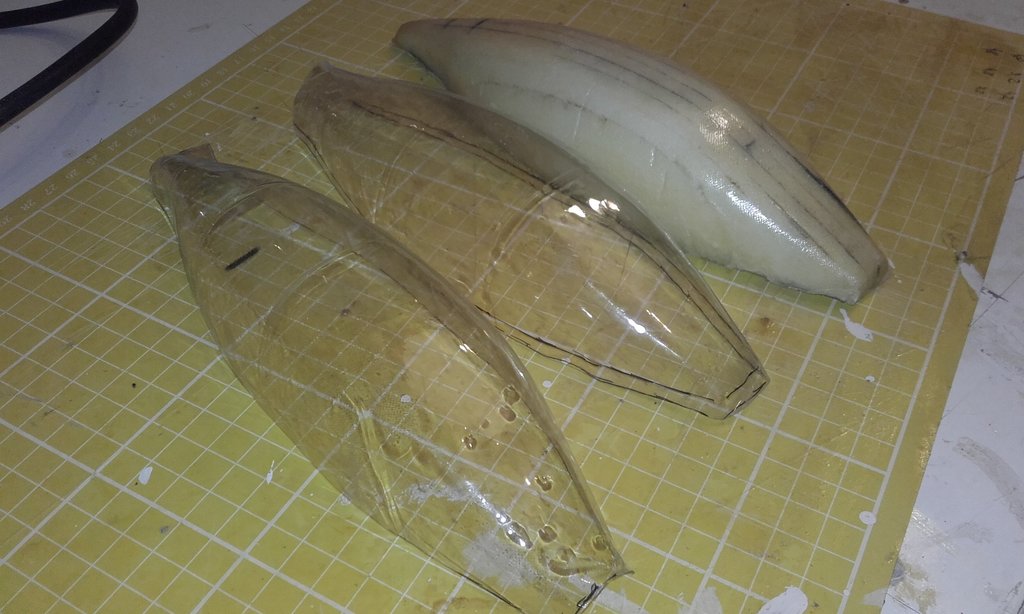

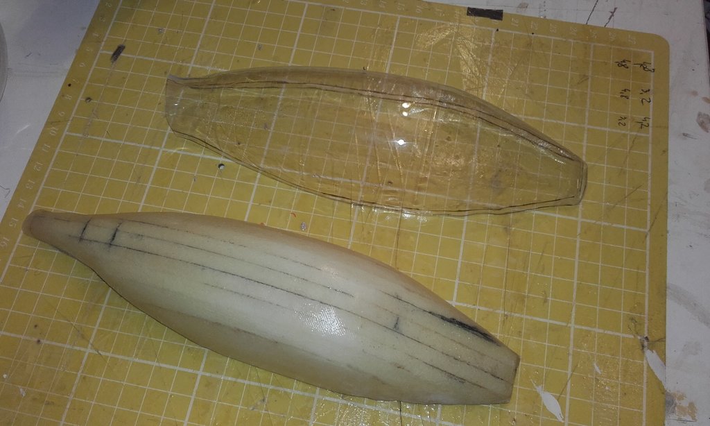

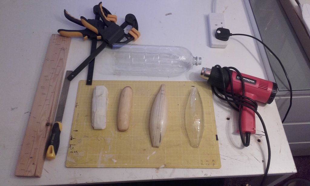

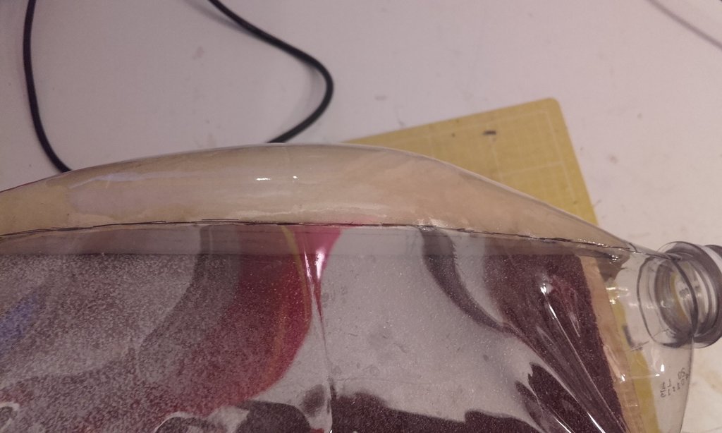

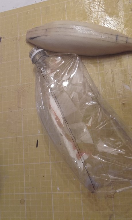

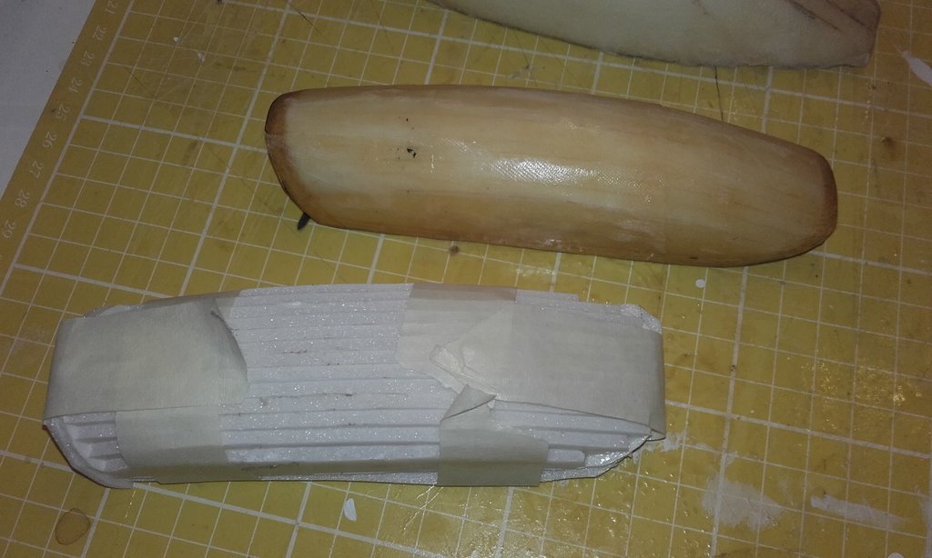

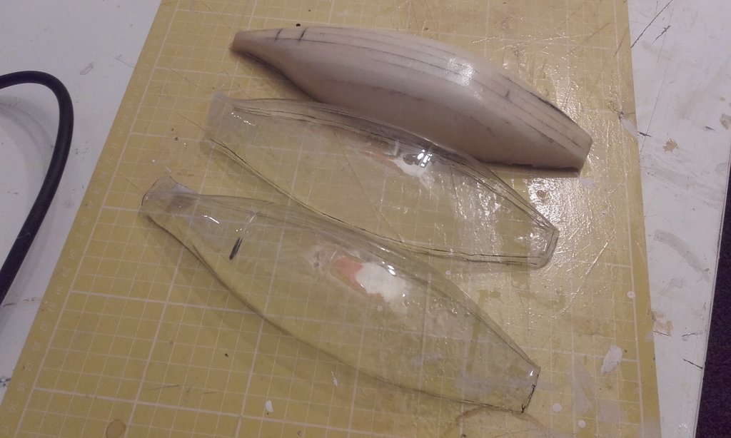

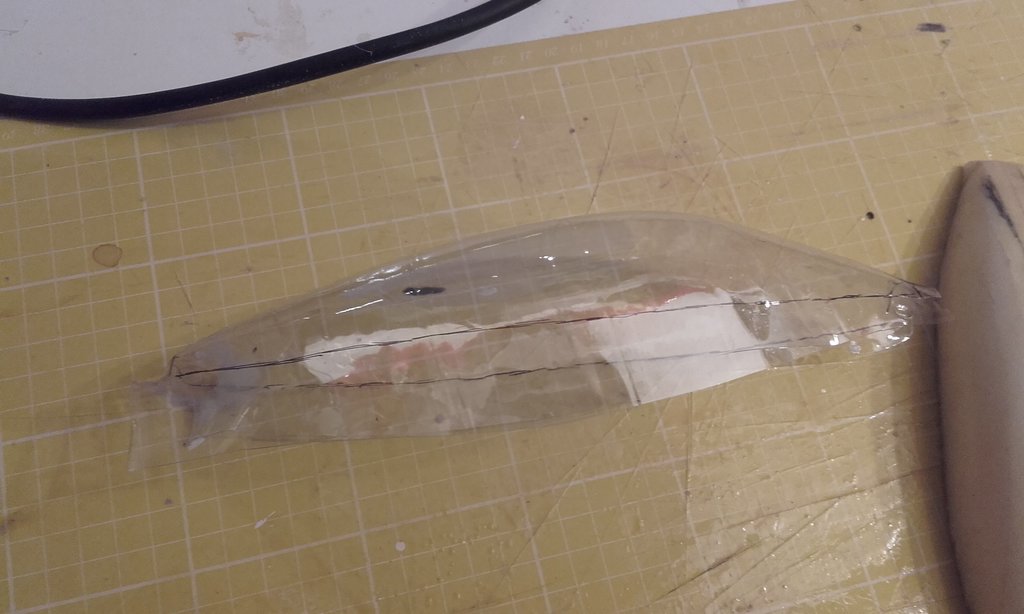

Vesla Opublikowano 22 Maja 2020 Opublikowano 22 Maja 2020 Zanim koledzy zaczną wieszać na mnie psy za "Antywarsztat" proszę zrozumieć, ze ta metoda przeznaczona jest dla tych co z różnych powodów nie decydują się na zbudowanie ramki i innych takich gadżetów do obkurczania PET. Zrobiłem taki foto poradnik jak ja wykonuję owiewki z butelki PET, metodą "chałupniczą". Metoda w założeniu miała być prosta i nie angażująca niepotrzebnych zasobów. Można tak uzyskać całkiem znośne lub dobre owiewki do samolotów. Oczywiście jak wykonujemy makietę to trzeba wybrać lepszą metodę, ta wystarczy do prostych modeli. w pierwszej kolejności wykonujemy model kabiny z warstw pianki. Oszlifowany model pokrywamy włóknem szklanym i żywicą. Minimum dwie warstwy. Szlifujemy do uzyskania pożądanej gładkości. Robert, proponuje jeszcze szpachel samochodowy w celu uzyskania gładzi. Jestem za. Jak zrobisz model z balsy będzie łatwiej. Laminat jest po to aby się pianka nie zapadła w wyniku działania ciepła. Model wkładamy w butelkę i dociskamy jakąś deską. Ważne żeby butelka owinęła się wokół modelu. Całość włożona "na wcisk". Deskę mocujemy ściskami do stołu. Ten pilnik jest tam do naciągania materiału w czasie kurczenia. Wiem, można zastosować coś innego ale ja miałem pilnik Sorki. Opalarką nagrzewamy butelkę. Trzymamy ją ok 2-5cm z dala od butelki. Ogrzewamy dość szybko unikając długiego trzymania w jednym miejscu. Jest to ważne żeby nie zagrzać modelu pod spodem bo się zapadnie. Mimo to jak zauważycie, można zagrzać butelkę PET wystarczająco mocno aby wygładziły się złamania i zagięcia materiału. Starami się obkurczać równomiernie z każdej strony. Obkurczamy całą butelkę na modelu i desce. Markerem niezmywalnym zaznaczamy krawędź końca modelu. Czyli dolną linię owiewki. Teraz wystarczy wyciągnąć deskę i odciąć model. Gotowe. Reszta na modelu. 3 1

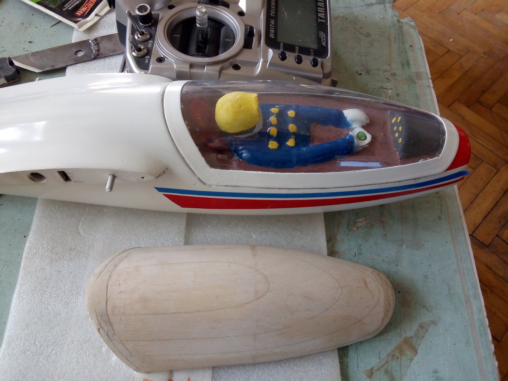

tytan12 Opublikowano 23 Maja 2020 Opublikowano 23 Maja 2020 Własnie tą metodą zrobiłem sobie kabinkę?, 1
Krzyś63 Opublikowano 23 Maja 2020 Opublikowano 23 Maja 2020 Witam Jak kolega wzmocnił brzegi kabinki.
tytan12 Opublikowano 23 Maja 2020 Opublikowano 23 Maja 2020 2 godziny temu, Krzyś63 napisał: Witam Jak kolega wzmocnił brzegi kabinki. To jest ramka z blaszki aluminiowej 0,3mm i doklejona do kabinki.
