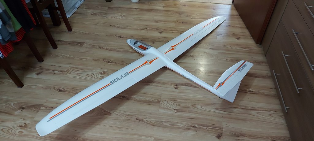

yarecki61 Opublikowano 23 Lipca 2020 Opublikowano 23 Lipca 2020 Zakupiłem Soliusa z Multiplexa w wersji kit,ponieważ nie załapałem się na Phoenixa 2,4m z Volantex.Czytając na forum opinie o modelu,na pewno będę zadowolony...? Nie będę się rozpisywał, bo temat już był,nadmienię tylko o wyposażeniu jakie dałem.... Silnik - Redox brushles 1500/1000 Regulator - ZTW beatles 40A Serwa - 4x TP MG 90S Zasilanie - pakiet lipol Dualsky 2200mAh 3S.? VID_40950309_072528_477.mp4
