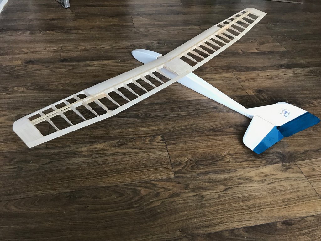

pawel_ski Opublikowano 29 Czerwca 2020 Opublikowano 29 Czerwca 2020 Witam, Od kilku tygodni buduje swojego pierwszego szybowca RC pelikana i powoli przychodzi czas na jego wyposażenie. Kupiłem już aparature FlySky FS-i6 oraz serwa towerpro sg90. Chciałbym Was zapytać jaki pakiet dobrać do tak poważnego modelu jakim jest Pelikan
Patryk Sokol Opublikowano 29 Czerwca 2020 Opublikowano 29 Czerwca 2020 Zróbmy tak. Powiedz ile potrzebujesz wagi w miejscu na pakiet, żeby nie musieć wozić ołowiu, to powiem Ci jaki pakiet
pawel_ski Opublikowano 30 Czerwca 2020 Autor Opublikowano 30 Czerwca 2020 To chwile potrwa, mam gotowy kadłub i jestem na etapie szlifowania skrzydła, myśle że w tym tygodniu skończe i dam znać co z wagą.

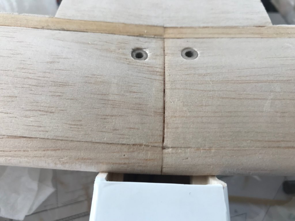

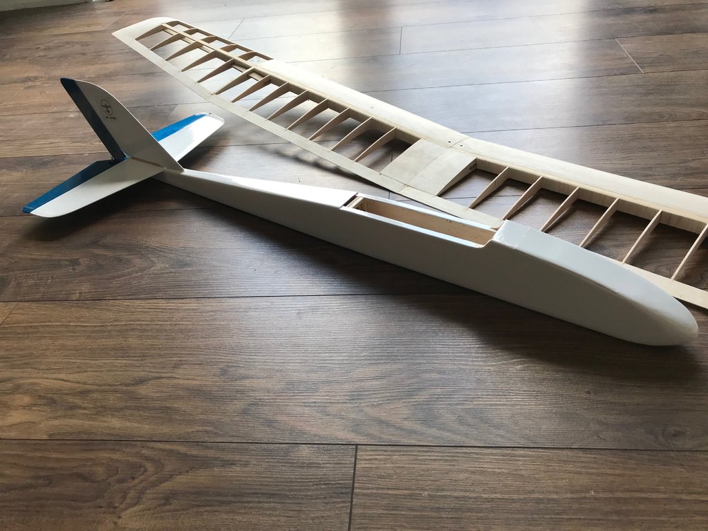

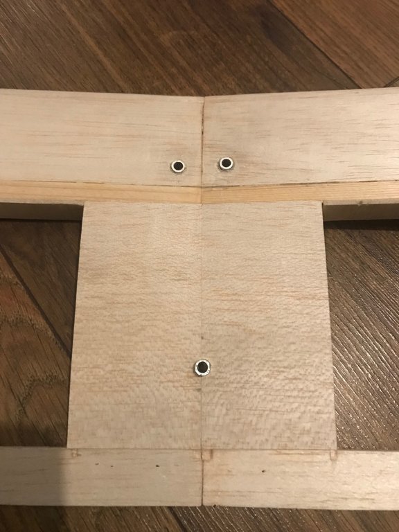

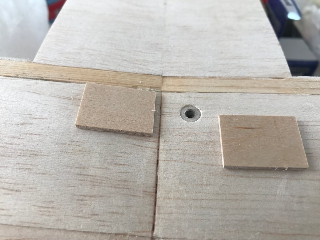

pawel_ski Opublikowano 2 Lipca 2020 Autor Opublikowano 2 Lipca 2020 Na ten moment wygląda to tak: Zmieniłem nieco sposób zamocowania skrzydła na śruby i zastanawiam się nad dołożeniem kawałków sklejki w miejscu osadzenia śrub. Poniżej zdjęcie z widokiem wgniecenia i kawałkami sklejki które mam zamiar wkleić we wcześniej wycięte miejsca. Czy to dobry pomysł?
Jacek Walenciak Opublikowano 2 Lipca 2020 Opublikowano 2 Lipca 2020 Zrób gniazdo dla śruby z kawałka rurki mosiężnej lub aluminiowej. To w zupełności wystarczy, aby w przypadku twardszego lądowania ścięły śruby plastykowe mocujące płaty, oszczędzając tym samym skrzydła.

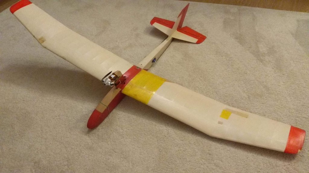

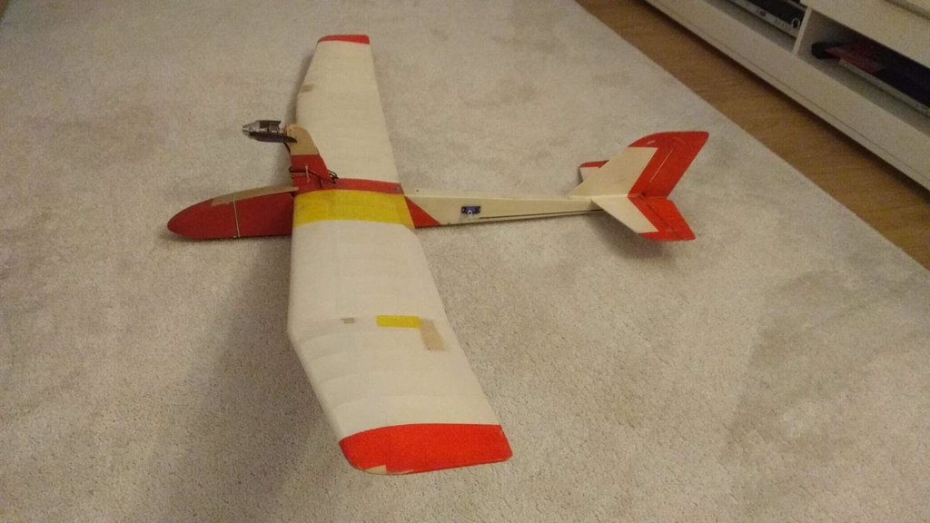

Krzysiek67 Opublikowano 2 Lipca 2020 Opublikowano 2 Lipca 2020 Cześć, miałem kiedyś model Pelikana, wyposażyłem go w napęd doklejając do płata wieżyczkę dla silnika. Latał wyposażony w silnik szczotkowy 400, później zamieniłem napęd na bezszczotkowy. Mocowanie płata do kadłuba miałem takie jak przewidział producent, sprawdzało się, wytrzymywało nawet jakieś akrobacje?. Model pokryty japonką, jak widać na fotkach był trochę sfatygowany, bo po latach przerwy głównie na nim uczyłem się na nowo latać.
Pilot84 Opublikowano 2 Lipca 2020 Opublikowano 2 Lipca 2020 Panie Krzyśku, to jest dobre rozwiązanie w przypadku całego skrzydła, ja mam skrzydło dzielone mocowane na gume i raczej ciężko coś pomyśleć
Krzysiek67 Opublikowano 2 Lipca 2020 Opublikowano 2 Lipca 2020 No tak, to pozostaje chyba przerobić trochę dziobek i tam umieścić napęd, będzie to nawet bardziej aerodynamiczne niż wieżyczka. Myślę że nie powinno to być trudne.

pawel_ski Opublikowano 3 Lipca 2020 Autor Opublikowano 3 Lipca 2020 17 hours ago, Jacek Walenciak said: Zrób gniazdo dla śruby z kawałka rurki mosiężnej lub aluminiowej. To w zupełności wystarczy, aby w przypadku twardszego lądowania ścięły śruby plastykowe mocujące płaty, oszczędzając tym samym skrzydła. Dzięki Jacku za podpowiedź, gniazda zrobione z rurki aluminiowej.

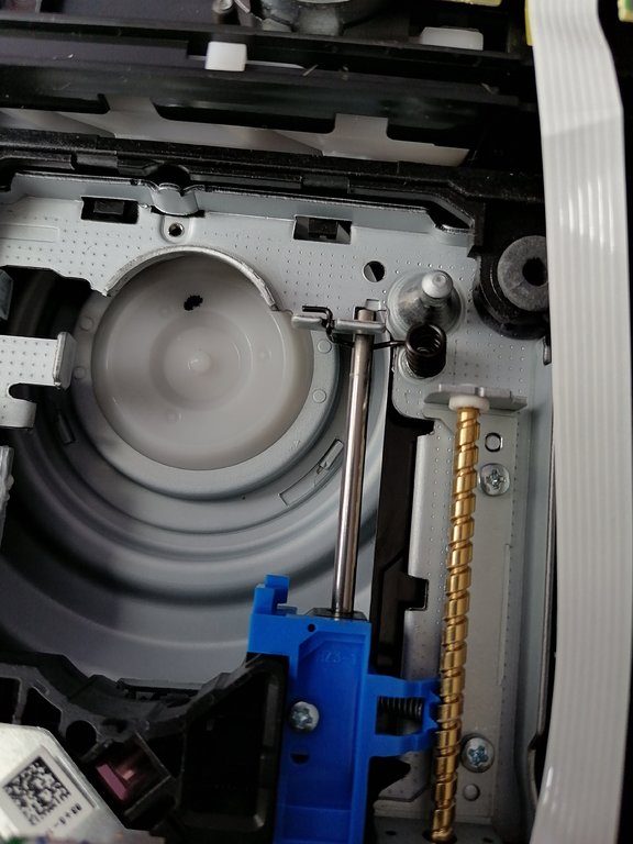

Krzysiek67 Opublikowano 3 Lipca 2020 Opublikowano 3 Lipca 2020 Przełożyć to nic trudnego, tylko wał jest chyba trochę krótszy, ale powinien wystarczyć. Kiedyś dorabiałem wał do takiego emaxa, nadają się do tego prowadnice z rozbiórki starych CD-romów. Mają 3mm i są twarde, lepsze od oryginalnych wałów.
Pilot84 Opublikowano 3 Lipca 2020 Opublikowano 3 Lipca 2020 Godzinę temu, Krzysiek67 napisał: Przełożyć to nic trudnego, tylko wał jest chyba trochę krótszy, ale powinien wystarczyć. Kiedyś dorabiałem wał do takiego emaxa, nadają się do tego prowadnice z rozbiórki starych CD-romów. Mają 3mm i są twarde, lepsze od oryginalnych wałów. Właśnie rozebrałem jednego cd roma, czy ten element właśnie sie nada?
Krzysiek67 Opublikowano 3 Lipca 2020 Opublikowano 3 Lipca 2020 Dokładnie, to właśnie to, zmierz jeszcze na wszelki wypadek czy na pewno ma 3mm.
Pilot84 Opublikowano 3 Lipca 2020 Opublikowano 3 Lipca 2020 4 godziny temu, Krzysiek67 napisał: Dokładnie, to właśnie to, zmierz jeszcze na wszelki wypadek czy na pewno ma 3mm. Nie mam fotek ale właśnie udało mi się wymienić ten wał, może nie wygląda fabrycznie ale jest ok
