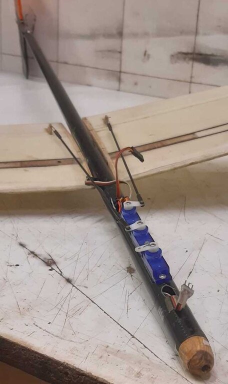

kaczma2 Opublikowano 2 Grudnia 2020 Opublikowano 2 Grudnia 2020 Model Elf ma taki kołek. Mnie model kosztował: serwa 43,10 lipiol 25,- przetwornica 29,80 folia na pokrycie 25,- Serwa i przetwornica z przesyłką. Balsę dostałem od kolegi, musiałem ciąć na deski. Rurkę miałem. Patrz temat poniżej DLG pytania.
