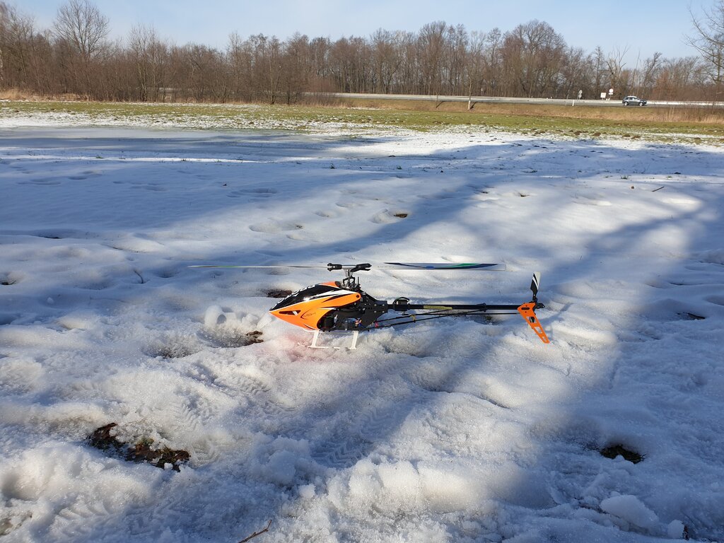

wojtek_21 Opublikowano 21 Lutego 2021 Opublikowano 21 Lutego 2021 Hej, polecam XLPower 380. Super model, lekki, precyzyjny no i nie drogi w odbudowie. W Polsce wszystkie części dostępne w sklepie https://rc-heli.pl/. Latałem już większością 380tek na rynku i tą lata mi się najlepiej. Dwa filmiki z latania https://youtu.be/kXBF0rJnIeU https://youtu.be/DdFHfsBVKcU
