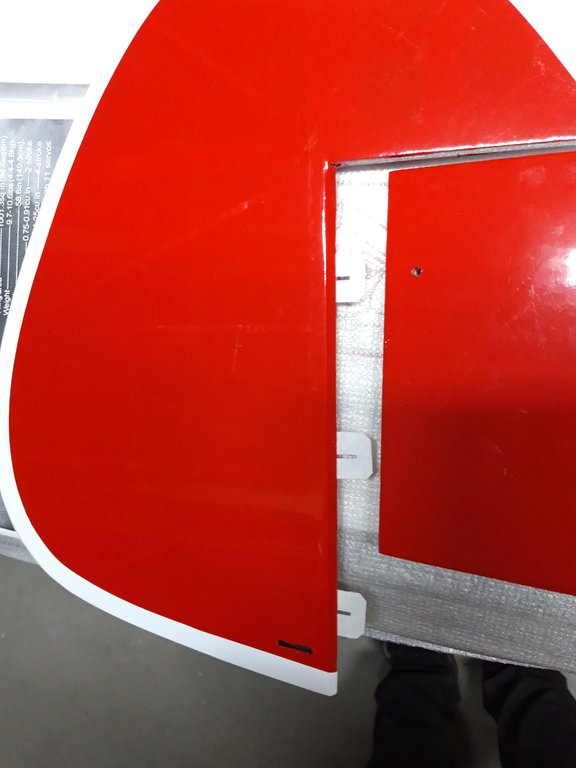

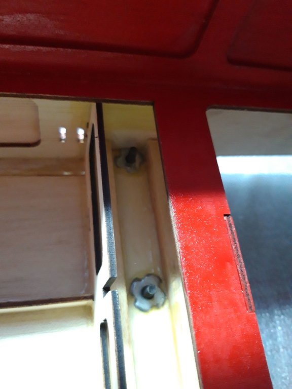

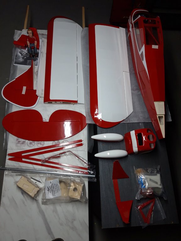

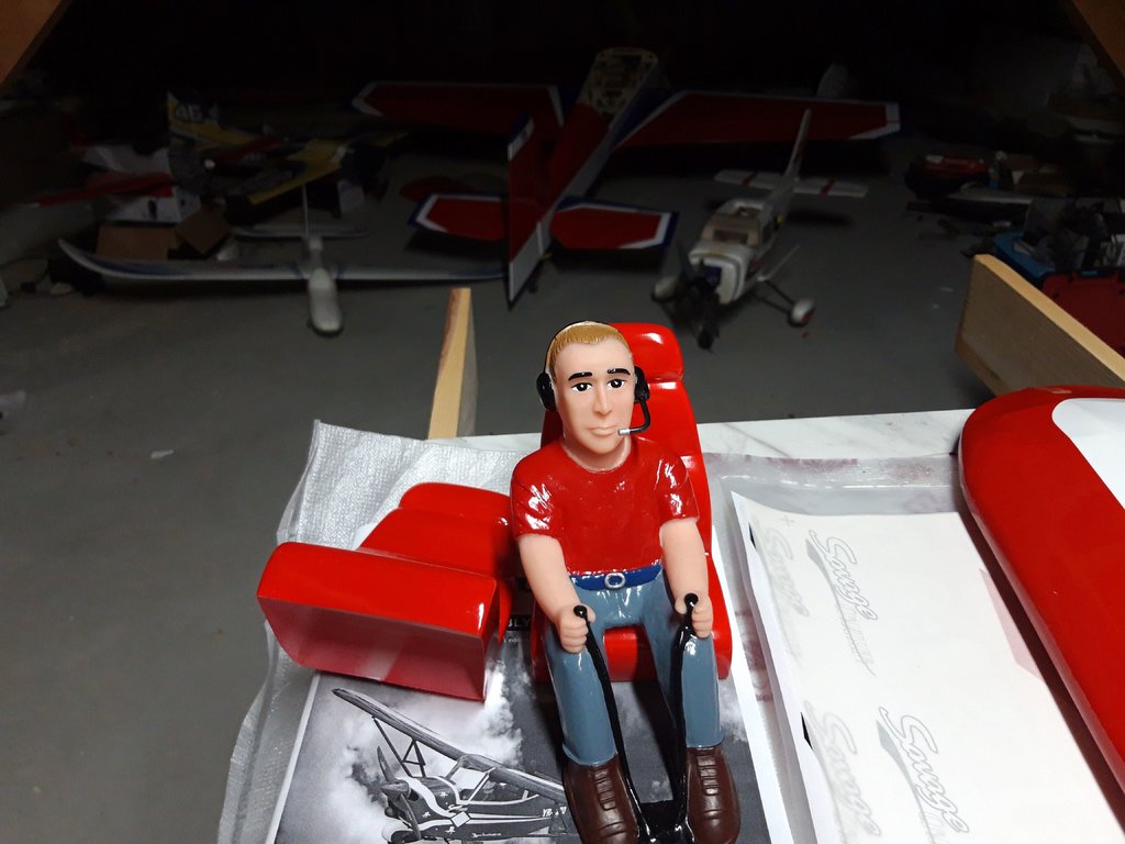

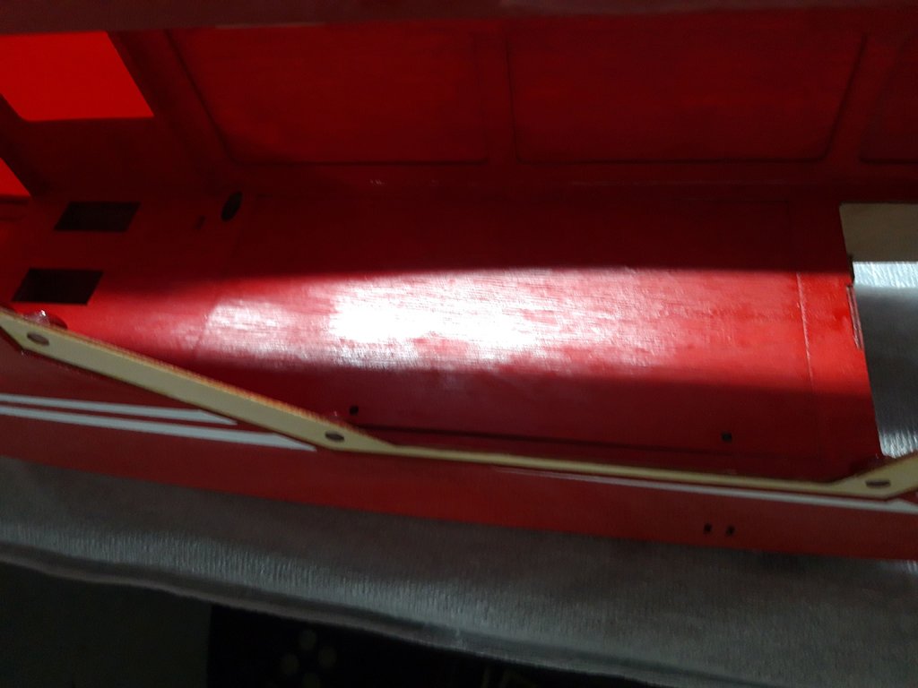

chicken007 Opublikowano 6 Sierpnia 2020 Autor Opublikowano 6 Sierpnia 2020 Przyjechało! Jestem mile zaskoczony jakością wykonania. Wszystko pięknie wygląda , zastanawiają mnie jedynie zawiasy takie piórowe, spotkałem się z takimi ale w małych modelach a tu też są tego typu i to wszystkie czy to aby nie za liche jak na benzynę 20cc, nie rozlecą się zaraz? i na zdjęciu nr6 widać od środka wzmocnienie podwozia w formie dwóch listewek sosnowych 8x8mm i do tego na końcach nawet nie raczyli dać kapki kleju. A i co jeszcze pilot mimo że nie wygląda na otyłego to ma straszną nadwagę, jak go wyciągnąłem z pudła to od razu czuć jakby był odlany z gliny ale za to wypalanej w Ćmielowie bo wygląda całkiem całkiem.
ahaweto Opublikowano 7 Sierpnia 2020 Opublikowano 7 Sierpnia 2020 Zawiasy zmień. W modelu tej wielkości nie powinny być stosowane. We wszystkich modelach z tamtego kierunku są takie zawiasy. Dokładają je chyba dlatego żeby nie podnosić ceny zestawu. W pierwszym moim ARF-ie zastosowałem je zgodnie z instrukcją. Po kilku lotach pękły przy dźwigniach w sterze wysokości. Kraksy nie było (na szczęście) ale wymiana kosztowała sporo pracy.

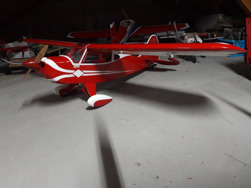

chicken007 Opublikowano 7 Sierpnia 2020 Autor Opublikowano 7 Sierpnia 2020 Dzięki. Więc zawiasy wymieniam. Model stoi już na kołach , stateczniki wklejone i silnik wstępnie zamocowany.
