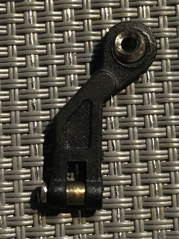

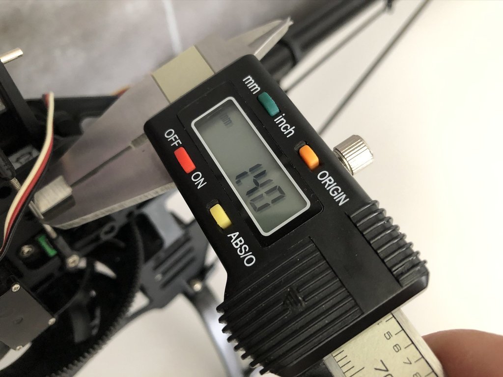

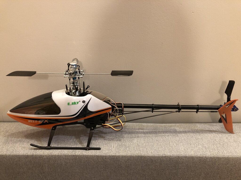

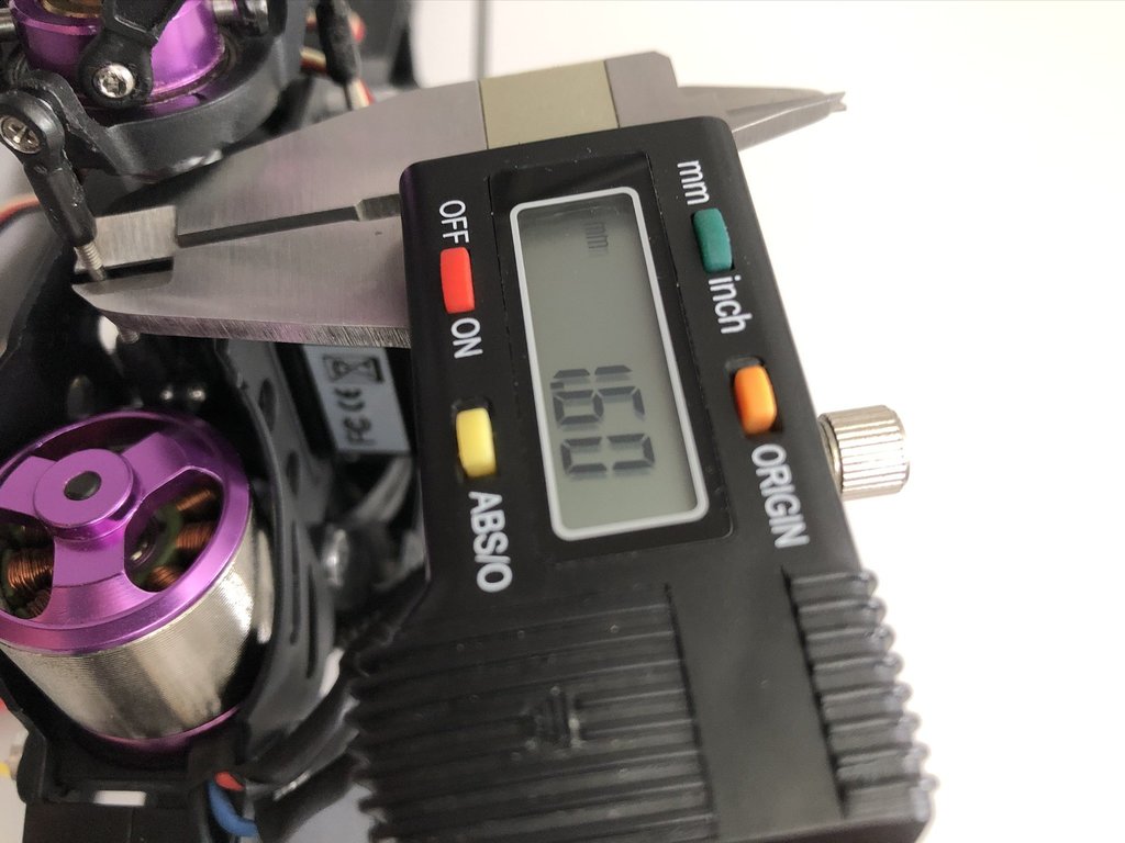

kudzu Opublikowano 22 Lipca 2020 Opublikowano 22 Lipca 2020 Krótko na wstępie: zacząłem przeszło rok temu od Wltoys V911s, zapragnąłem czegoś większego i kupiłem Belta CPX, który ponoć spadł z półki (stąd pęknięta kabina). NIESTETY nie zrobiłem zdjęcia zaraz po rozpakowaniu przesyłki - w takim byłem szoku... ? Szybko się okazało, że półka musiała wisieć bardzo wysoko... Rozkręciłem go do gołej ramy, wszystko wyczyściłem, wymieniłem kilka łożysk, belkę ogonową, łopaty, kabinkę i parę innych elementów. Wraz z modelem dostałem też trochę części, w większości zniszczonych, niektóre chyba od innego modelu. Generalnie pewnie to był bardzo nieopłacalny zakup, ale mam ogromną satysfakcję z samego rozkręcania, czyszczenia, smarowania klejenia itp. I radziłem sobie sam, myślę całkiem nieźle, dopóki nie dotarłem do momentu regulacji głowicy. Okazuje się, że popychacze i przeguby to jeden wielki bigos, na dodatek na winie. Część popychaczy ma fi 1,4 mm, część 1,6 mm. Snapy są dłuższe i krótsze, mają jakieś oznaczenia ("A", "B", "2", "3") i nie mam pojęcia, o co chodzi (wiem tyle, że mają stronę zewnętrzną i wewnętrzną, ale to gołym okiem widać, która ma większą średnicę i którą łatwiej wciskać na kulkę). Kulki do snapów też są różne, bo w prawdzie wszystkie fi 4 mm, ale jedne dłuższe (3,7 mm), a inne krótsze (3 mm). Dłuższe kulki wkręciłem tam, gdzie wg mnie przegub pracuje w największym zakresie, czyli na tarczy sterującej. Krótsze wylądowały m.in. na serwach, bo tam popychacze pracują prawie w jednej płaszczyźnie. Ale nie wiem teraz, co z tymi snapami. Kupiłbym jakieś, ale nie wiem jakie. Dłuższe, krótsze, na pręt 1,6 mm czy może zmienić wszystkie na 2 mm, bo takie są bardziej dostępne? Pomóżcie proszę.

kudzu Opublikowano 26 Lipca 2020 Autor Opublikowano 26 Lipca 2020 W dniu 26.07.2020 o 10:49, Krzysiek "Viper" napisał: Niezła reaktywacja. Podziwiam determinację. Rozwiń Jeszcze nie umiem latać, więc nadrabiam grzebaniem;) A jesteś w stanie podpowiedzieć mi coś w temacie popychaczy i snapów? Co tu jest standardem? Popychacze 1.4 czy 1.6 mm (w sumie nie widziałem snapów na 1.4)? Kulki na M1.6 czy M2 (widziałem takie i takie). I jakie znaczenie ma długość samego snapa?

japim Opublikowano 27 Lipca 2020 Opublikowano 27 Lipca 2020 Tu masz instrukcję: https://www.manualslib.com/manual/1014024/E-Sky-Belt-Cp.html Ciekawe rzeczy zaczynają się od strony 26 EDIT i wersja PDF: https://hbfpnl.files.wordpress.com/2009/11/esky-belt-cp-v2-user-manual1.pdf i CPX: https://hbfpnl.files.wordpress.com/2009/11/belt-cpx-manual1.pdf
kudzu Opublikowano 27 Lipca 2020 Autor Opublikowano 27 Lipca 2020 @japim dzięki! Przyznam się, że manuala do CPXa mam i przeglądałem go już kilka razy w obie strony, oglądałem rysunki i dopiero po Twojej uwadze dopatrzyłem się kilku ważnych informacji. Rzeczywiście dokumentacja potwierdza, że są popychacze fi 1,4 i 1,6 mm, co wydawało mi się nieprawdopodobne. W dniu 27.07.2020 o 08:51, japim napisał: Ciekawe rzeczy zaczynają się od strony 26 Rozwiń Zgadza się, a najciekawsze znalazłem na 37: nr. katalogowe E_Sky - złożyłem zapytanie do sklepu ? Tylko nadal nie wiem czy oznaczenia na snapach "A", "B", "1", "2", "3" są typowe dla Esky czy może powszechnie stosowane przez wszystkich producentów i coś oznaczają? Litery "A" i "B" pasują do określania "krótki"/"długi". Ale z cyframi to już nie wiem. @Krzysiek "Viper" można patrzyć i nie widzieć ? Długości widziałem, ale na pozostałych informacji już nie...

kudzu Opublikowano 18 Sierpnia 2020 Autor Opublikowano 18 Sierpnia 2020 Po dłuższym czasie nieobecności wypadałoby się pochwalić... niepowodzeniami. Prawie poskładałem wirnik, ale zachciało mi się prostować pręty, przy "washout guide" (poproszę o tłumaczenie) - wydawało mi się, ze są krzywe - i jeden złamałem. Posypały się k****, ale ponieważ okazało się, że oba bolce da się wyciągnąć, to wpadłem na pomysł, że poświęcę jeden popychacz, rozetnę na dwie części i wkręcę. Gwintowanie aluminium z wykorzystaniem popychacza szło dobrze, dopóki w drugim otworze nie ukręcił się tuż przy powierzchni - nie do usunięcia. Poleciały kolejne k****. Zdjęcie przedstawia washout guide po wielu próbach usunięcia pozostałości popychacza. Przeszukałem internet, ale znalazłem jedynie kompletny, nowy zestaw głowicy za chyba 160 zł. Więc pomyślałem, że taniej wyjdzie zlecenie wykonania takiego elementu i narysowałem. Oczywiście nie znalazłem firmy, która chciałaby się podjąć takiej drobnicy. Wznowiłem szukanie gotowych rozwiązań i przypadkiem trafiłem na coś, co nazywa się pierścień osadczy. Znalazłem odpowiednie wymiary, kupiłem z zapasem i pozostaje mi tylko wywiercić dwa otwory 1,6 mm, do czego potrzebuję wiertła 1,6 (już upatrzyłem HSS) oraz statywu do wiertarki (też upatrzyłem) :) Niestety pierścienie są stalowe, sztuka waży ok 10 g, ale jak trzeba będzie, to wycieniuję pilnikiem ;)

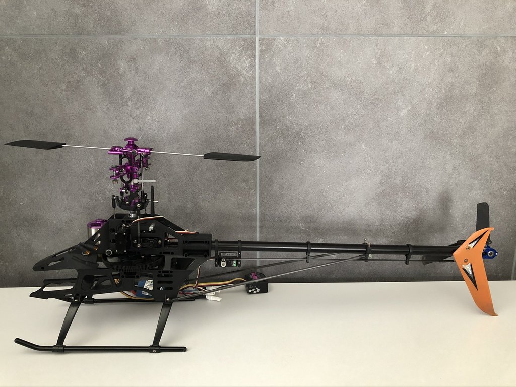

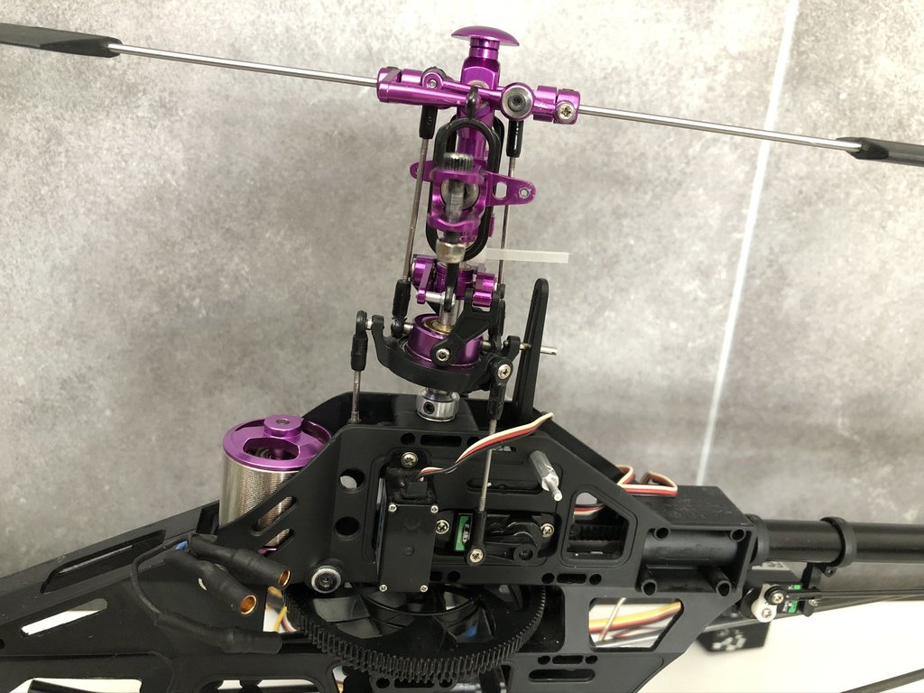

kudzu Opublikowano 20 Listopada 2020 Autor Opublikowano 20 Listopada 2020 Nie walczyłem od sierpnia. Wydaje się to niewyobrażalne, ale nie mam gdzie wywiercić dwóch otworów - straciłem dostęp do wiertarki stołowej. Kupiłem za to fajną głowicę od 450ki, tylko mam pewien kłopot - brakuje mi takiego elementu od miksera:
Krzysiek "Viper" Opublikowano 20 Grudnia 2020 Opublikowano 20 Grudnia 2020 Może na cnc ktoś Ci wytnie. Trzeba dobrze zwymiarować.
kudzu Opublikowano 20 Grudnia 2020 Autor Opublikowano 20 Grudnia 2020 W dniu 20.12.2020 o 08:57, Krzysiek "Viper" napisał: Może na cnc ktoś Ci wytnie. Trzeba dobrze zwymiarować. Rozwiń Temat już ogarnięty - Chińczyk pomógł. Idzie powoli, ale do przodu. Postaram się niedługo wrzucić jakąś zbiorczą aktualizację. Przyznam się bez bicia, że wspieram się też Heli-team - naturalnie tam jest większy ruch w temacie kosiarek, więcej początkujących. Ale zauważyłem, że wielu z Was udziela się na obu forach.

marcinacem Opublikowano 11 Stycznia 2021 Opublikowano 11 Stycznia 2021 mam takie ze 2 belty tyle ze v2 czyli gorsza rama, ale powiem Tobie ze te serwa to raczej wymien bo one sa bardzo słabe i zachowuja sie jak gumowe. A widze ze masz wirnik z 450 wiec moga byc bardziej obciazone. A tymbardziej regulator jesli jak widze masz Esky one lubia sie palić i maja za slaby BEC bo 2A a tu min 3A by sie przydał. Co do apki to polecam Flysky FS-i6 (X) chyba najtansza i w tej cenie bardzo dobra, tanie odbiorniki, zasieg do 2km, ja latam helikami od 2 lat i nie zawiodla mnie narazie.
kudzu Opublikowano 11 Stycznia 2021 Autor Opublikowano 11 Stycznia 2021 Słyszałem o tych wszystkich, wymienionych przez Ciebie, bolączkach Beltów. Na razie chcę go chociaż oderwać od ziemi i spróbować powisieć. Moja jedyna dotychczasowa próba skończyła się skrzywieniem szpindla i to bez oderwania od ziemi, ale to przez moją głupotę. Jak tylko przekonam się czy ta zabawa mi odpowiada i czy ten egzemplarz jest do opanowania, to pomyślę nad modernizacjami. Myślę, że podejdę to tego tak, by móc później jak najwięcej wymienionych elementów przenieść do ewentualnego przyszłego kita. Póki co, od spokojnych zawisów nie powinno się nic spalić.
