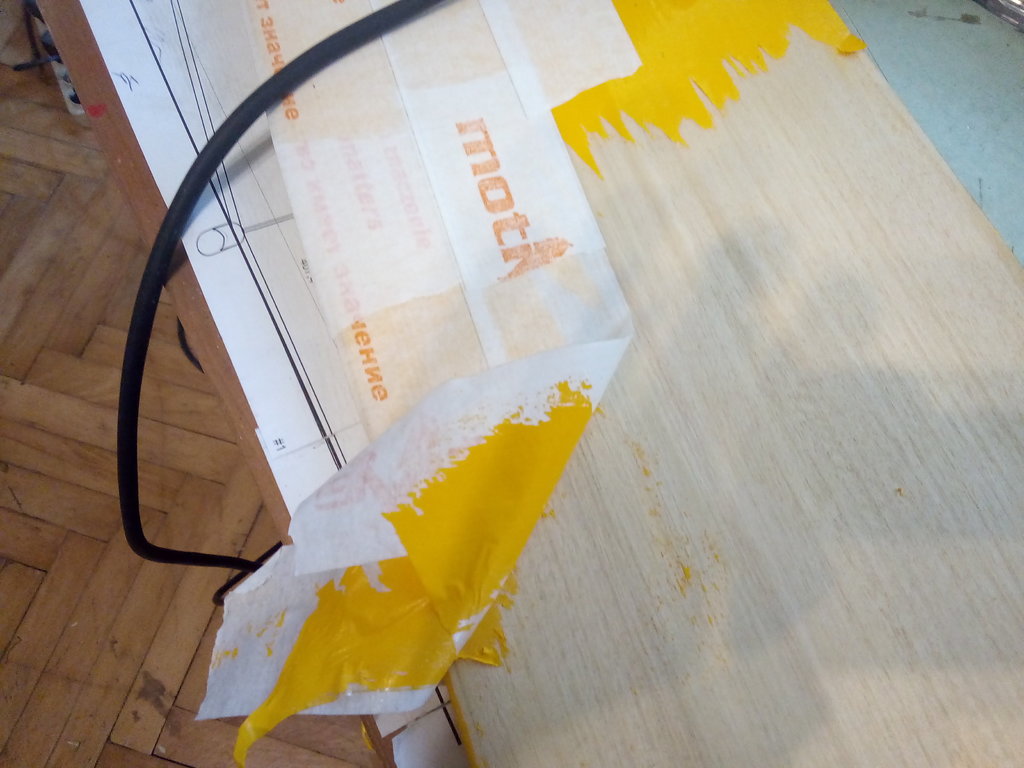

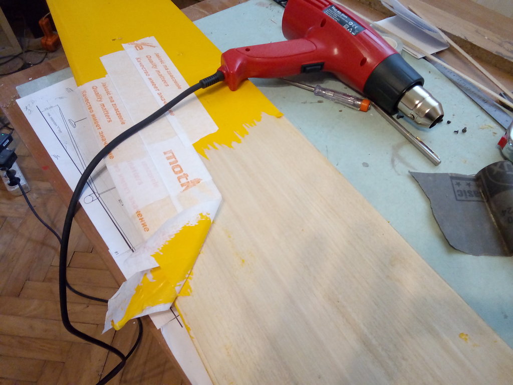

tytan12 Opublikowano 13 Sierpnia 2020 Opublikowano 13 Sierpnia 2020 Witam,nie będę zakładał nowego tematu,tak na przylepę.Macie jakieś sposoby na zdarcie starej folii,skrzydła styrofornir?
Kicior Opublikowano 13 Sierpnia 2020 Opublikowano 13 Sierpnia 2020 9 minut temu, tytan12 napisał: Witam,nie będę zakładał nowego tematu,tak na przylepę.Macie jakieś sposoby na zdarcie starej folii,skrzydła styrofornir? Miałem problem ze zdarciem starej folii, choć z modelu balsowego. Tzn sama folia się zdzierała, tylko ....bardzo dużo farby zostawało wraz z balsą. Rozwiązanie: delikatnie podgrzać folię opalarką (w Twoim przypadku na tyle, żeby nie spalić styro) i folia wraz z klejem będzie ładnie odchodziła. Jeśli chodzi o miejsca, gdzie już została sama farba - naklej kawałek nowej folii (żelazkiem), potem znów zastosuj opalarkę - nowa folia odejdzie wraz z pozostałościami farby. Pzdr!

tytan12 Opublikowano 13 Sierpnia 2020 Opublikowano 13 Sierpnia 2020 18 minut temu, Kicior napisał: Jeśli chodzi o miejsca, gdzie już została sama farba - naklej kawałek nowej folii (żelazkiem), potem znów zastosuj opalarkę - nowa folia odejdzie wraz z pozostałościami farby. No, to jest już coś,bedę próbował,dzięki.
Kicior Opublikowano 13 Sierpnia 2020 Opublikowano 13 Sierpnia 2020 Ja posiadam opalarkę z regulacją temperatury co 10 stopni, więc można powoli zwiększać temperaturę bez ryzyka, że coś się stopi. Dobra suszarka też da radę.
piotr28 Opublikowano 1 Września 2020 Opublikowano 1 Września 2020 W dniu 13.08.2020 o 16:10, tytan12 napisał: No, to jest już coś,bedę próbował,dzięki. Ja u siebie w Yaku ostatnio usuwałem pozostałości folii szarą taśmą pakową.Naklejasz pasek,dobrze rozcierasz żeby przylgnął i z powrotem zdzierasz z powierzchni.Taśma ,przynajmniej u mnie doskonale zdała egzamin.Tylko musi być trochę lepsza,nie najtańsza z marketu bo te zazwyczaj mają słaby klej i marnie zdzierają folię.Ogoliłem skrzydło prawie do gołej balsy a drobne resztki,które zostały -szmatka nasączona rozpuszczalnikiem nitro i po sprawie. 1 1
tytan12 Opublikowano 1 Września 2020 Opublikowano 1 Września 2020 He,he,masz Piotrek plusika,co prawda nie miałem pod ręką taśmy pakowej,ale zastosowałem taśmę malarską tzw.silną i poszło jak z płatka,szkoda to była końcówka,ale patent przedni?.
piotr28 Opublikowano 1 Września 2020 Opublikowano 1 Września 2020 Dzięki,super,ciesze się?Dobra metoda i mało inwazyjna.Nie trzeba się bać o przegrzanie skrzydła opalarką czy suszarką.Fajnie że Ci się udało,patent zostanie na przyszłość?
