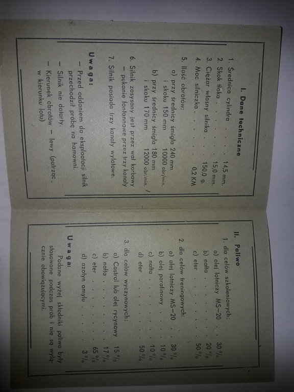

Paweł Prauss Opublikowano 14 Sierpnia 2020 Opublikowano 14 Sierpnia 2020 Co do kierunku kręcenia się wału w Jaskółce 0, bo o tą z pewnością chodzi to w instrukcji napisano tak: "Kierunek obrotów - lewe (patrząc w kierunku lotu)" Nie chce mi się teraz jej szukać, ale jak znajdę to wrzucę foto. Moja Jaskółka 0 chodzi w obie strony :-)) Coś na ten temat było już wałkowane tutaj: https://www.adriansmodelaeroengines.com/catalog/main.php?cat_id=173 Dobra na szybko znalazłem instrukcję z PK-1, zdjęcia w załączeniu, w instrukcji Jaskółki 0 jest tak samo...
Henio Opublikowano 14 Sierpnia 2020 Opublikowano 14 Sierpnia 2020 Tak jak pisze Paweł ten silnik pewnie chodzi w dwie strony,teraz sobie przypomniałem jak byłem bardzo młody to robiłem śmigła[innych nie było] lewe do Jaskółki. Moja Jaskółka z czerwoną głowicą ma wybity numer 6839. Witek tak to Wicherek 25 z materiałów takich jak na planie
witold_pi Opublikowano 14 Sierpnia 2020 Autor Opublikowano 14 Sierpnia 2020 ok dzięki czyli zamawiam lewe śmigło 9x6 bo innych już nie widzę w sklepach
