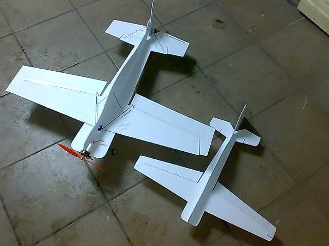

MacFlyer Opublikowano 2 Stycznia 2009 Opublikowano 2 Stycznia 2009 :mrgreen: AXi 2203/46 3szt hxt500 TP 12a corona 4ch synt. pakiety 2s 250-640 rtf na 2s 250 134g i wersja mini jeszcze nie wyposażona

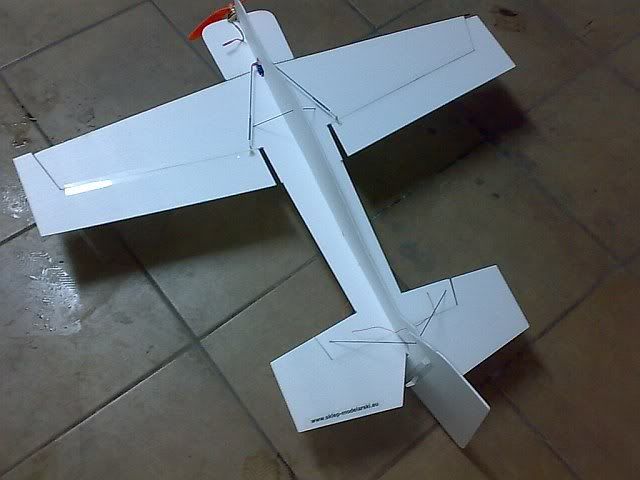

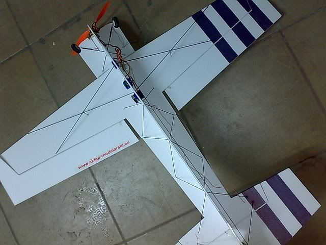

Pawel_W Opublikowano 3 Stycznia 2009 Autor Opublikowano 3 Stycznia 2009 Parę zdjęć "jak to jest zrobione". Mówię od razu - model był robiony trochę na "odwal", bo chciałem zobaczyć jak lata. W drodze do mnie jest 2 silnik i czekam na pojawienie się dostępnego białego depronu - wtedy zmontuję jeszcze jednego Jaczka, tylko już takiego full opcja
