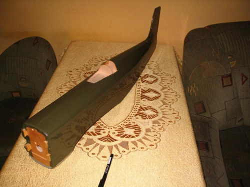

Dalsza częśc budowy to wklejanie statecznika i oczywiście jego prawidłowe centrowanie najdłuże linie mają po 880 mm długości najkrótsze przy stateczniku 277 mm;

Do ustawienia kątów pomiędzy statecznikami użyj ekierki ze ściętym rogiem.Wtedy ustawisz wszystko pod kątem prostym.

Rzekłbym że to była potrzeba chwili a nie patent :D

No coż :) potrzeba matką wynalazków :)
a do ustawienie skrętu statecznika 3 szpilek i nitki :D
Marcin możesz jaśniej opisać o co chodzi z tym ustawieniem, żebym czegoś nie zchrzanił przy moim spitfire. Po dwudziestu paru latach przerwy w modelarstwie wolę się zapytać więc proszę o wyrozumiałość.
Nitka:
Ze szpulki nitki odcinamy 2 kawałki stosownej długości w zależności od rozmiarów kadłuba.
Na jednym końcu każdej z nich wiążemy pętelkę.
Wieszamy nitki za pętelki na jednym wspólnym haczyku i ładnie prostujemy i delikatnie naciągamy nitki, po czym na drugim końcu wiążemy wspólną pętelkę na obydwu nitkach jednocześnie.
i takim to sposobem otrzymaliśmy 2 połączone nitki z 3 pętelkami.
Szpilki:
Zwykłe krawieckie lub modelarskie sztuk 3
Uzycie:
W końcówki statecznika poziomego wbijamy 2 szpilki, tak aby były symetrycznie względem osi podłużnej (np. prawy i lewy koniec krawędzi natarcia statecznika). Na te dwie szpilki zakładamy po jednej pętelce z każdej nitki.
Trzecią szpilkę przekładamy przez trzecią wspólną pętelkę i naprężamy lekko nitki, a szpilkę wbijamy w kadłub w jego osi podłużnej :D
nitki utworzą nam stosowny trójkąt równoramienny.
Aby było jeszcze łatwiej przed włożeniem statecznika poziomego w kadłub dobrze jest na krawędzi spływy wyznaczyć środek, a po włożeniu wbić 1 szpilkę przez statecznik w wyznaczonym do kadłuba, tak aby szpilka utworzyła stosowna oś obrotu przy ustawianiu skrętu.
Chyba jasno opisałem :]
Podobnym sposobem ustawiałem i kąt między statecznikiem poziomym i pionowym. tylko wtedy zamiast trzeciej szpilki używałem kawałka listewki aby wyprzeć wspólną pętelkę o statecznik pionowy :D

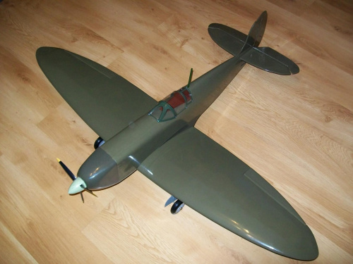

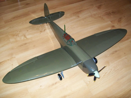

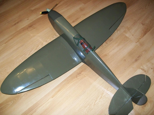

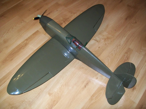

że tak powiem: maska chyba nie pasuje do reszty... :roll:
podziwiam wytrwałość i życzę udanego oblotu tej maszynki ;)
