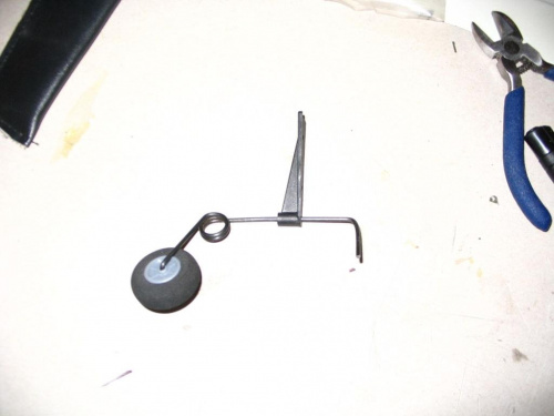

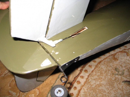

Byczek Opublikowano 12 Stycznia 2010 Opublikowano 12 Stycznia 2010 Witam po dłuższej przerwie świąteczno-noworocznej, po wiglijnych posiłkach odpoczynku i zabawach sylwestrowych czas wracać do pracy. Prace ruszyły przy spitfire a na początek wklejenie zawiasów steru wysokości: Pierwsza przymiarka: Wyginanie pręta koła ogonowego: Wiercenie otworu w sterze kierunku pod pręt koła ogonowego: Wklejnie koła ogonowego do steru kierunku: Widok po wykonaniu na model z zeszytu 65: Montaż snapów: Montaż serwa w kadłubie modelu: Oklejanie popielatą folią dolnej części skrzydła:
Byczek Opublikowano 12 Stycznia 2010 Opublikowano 12 Stycznia 2010 Cytat ..kólko ogonowe... thx, już poprawiłem 8)
kr3cik Opublikowano 12 Stycznia 2010 Opublikowano 12 Stycznia 2010 Na drugim zdjęciu statecznik pionowy jest zwichrowany w lewo czy to kwestia zdjęcia?
Piotrek_G Opublikowano 12 Stycznia 2010 Opublikowano 12 Stycznia 2010 Nie podoba mi się to przesunięcie krawędzi steru wysokości po wklejeniu zawiasów. Trzeba było przesunąć delikatnie na zewnątrz.
Byczek Opublikowano 12 Stycznia 2010 Opublikowano 12 Stycznia 2010 Cytat Na drugim zdjęciu statecznik pionowy jest zwichrowany w lewo czy to kwestia zdjęcia? Zdjęcie i troche model mi się przechylił 8) Cytat Nie podoba mi się to przesunięcie krawędzi steru wysokości po wklejeniu zawiasów. Trzeba było przesunąć delikatnie na zewnątrz. Ster wysokości był przechylony dlatego takie złudzenie, sorki mogłem go wyprostować do zdjęcia 8) Nie pisz postu pod postem.slawekmod
motyl Opublikowano 13 Stycznia 2010 Opublikowano 13 Stycznia 2010 Sądząc po sposobie oklejenia itp. to DA modelarzy nie wyszkoli. Przykro to pisać ale model jest oklejony niechlujnie, poszarpane krawędzie folii itp. no ale to już taki urok tej kolekcji. Cytat Piotrek_G napisał/a: Nie podoba mi się to przesunięcie krawędzi steru wysokości po wklejeniu zawiasów. Trzeba było przesunąć delikatnie na zewnątrz. Ster wysokości był przechylony dlatego takie złudzenie, sorki mogłem go wyprostować do zdjęcia 8) To nie jest złudzenie masz żle wykonany ster wysokości o podejrzewam ze pozostałe również. DA nie napisało że trzeba na SW krawędź natarcia wyszlifować na trójkąt, tak aby nie powstała szczelina a jednocześnie możliwy był ruch w obie strony steru. Dlatego ty zastosowałeś szczelinę i obrys statecznika nie pokrywa się z obrysem steru.
