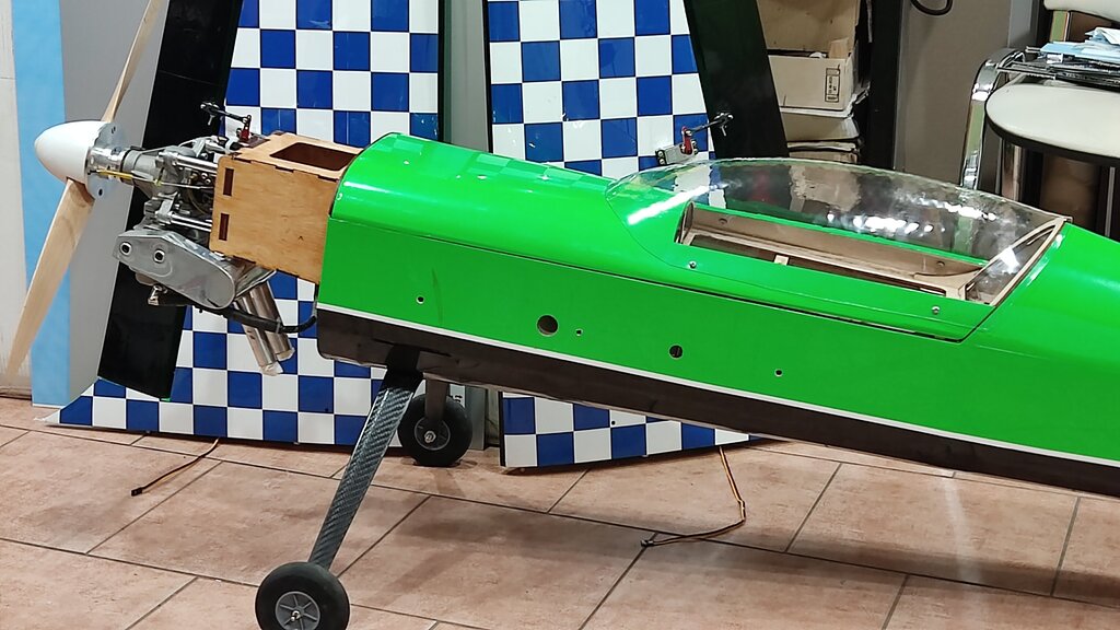

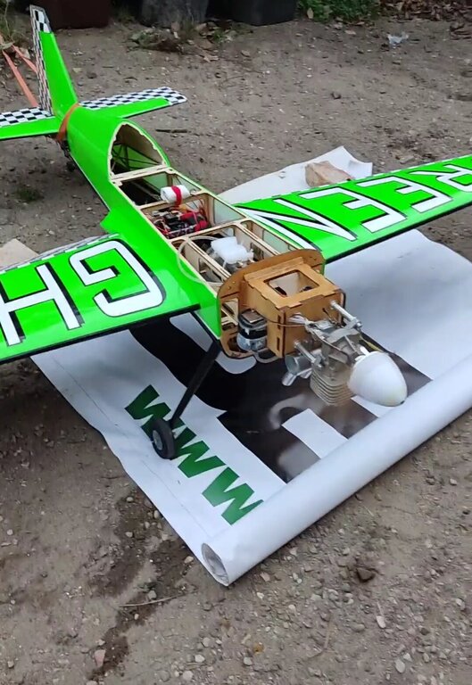

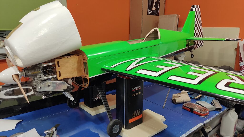

Trochę wody w Odrze upłynęło, ale w końcu prace idą powoli do przodu. Serwa sterów zainstalowane. Zostało tylko gazu.

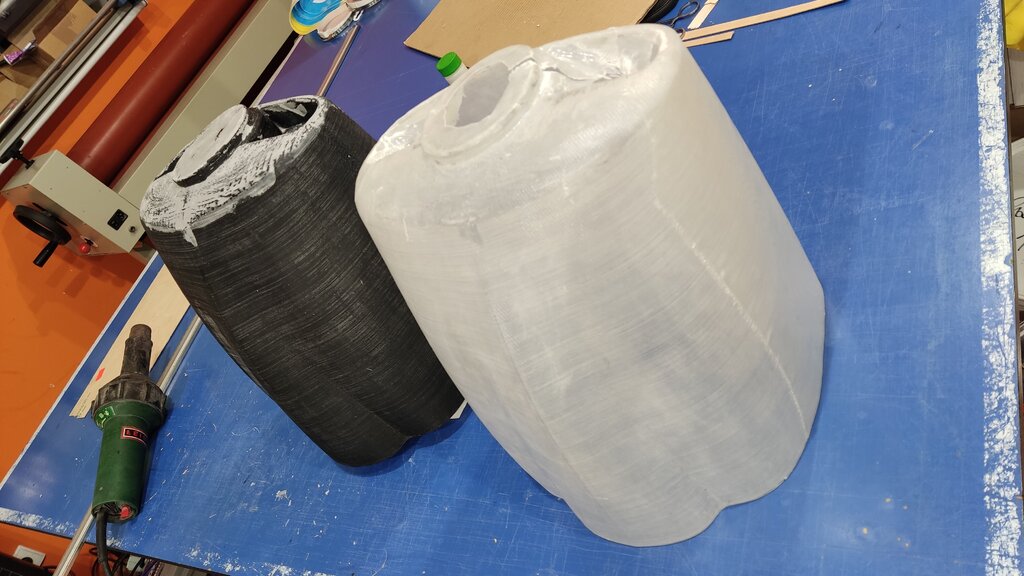

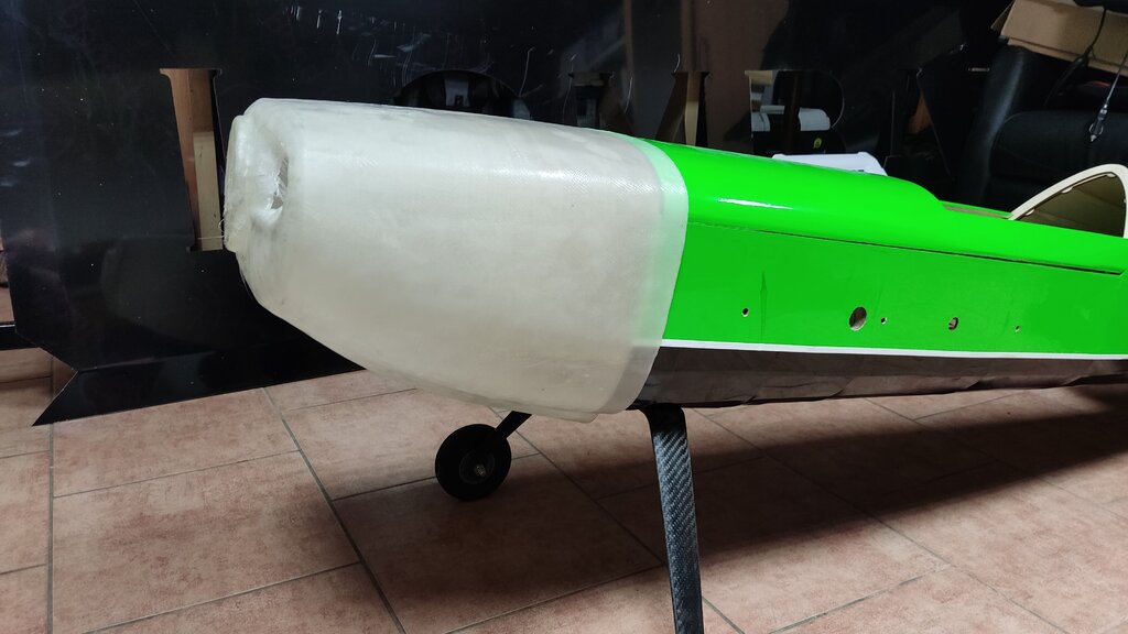

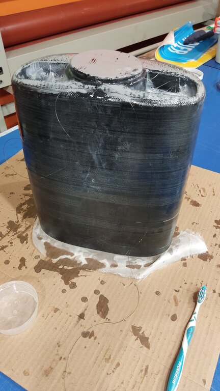

Maska silnika schnie.
Było trochę problemów ze ściągnięciem laminatu z formy, ale jest. Widać 5 warstw Honey Wax to czasem za mało. Będę musiał dodać kolejną warstwę tkaniny, żeby ją wzmocnić.

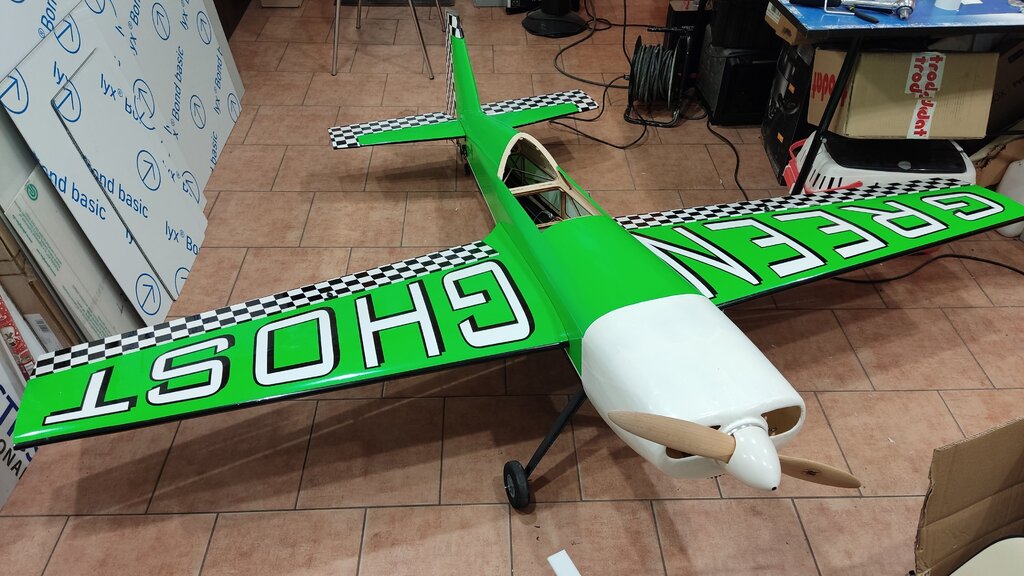

witam
Model bardzo ładnie wykończony . też zrobiłem z tych samych plików MX 2 . Waga 7,25  to jest dobra waga nie trzeba nic kombinować z tą wagą . Mój model już nie istnieje ,skrzydło w czasie akrobacji niestety pękło . Moim zdaniem mocowanie skrzydła jest za słabe . za krótka rura  i żeberko mocujące powinno być ze sklejki a nie  z balsy jak jest w planach . Same latanie tym modelem było bardzo przyjemne ale bez ostrych zwrotów .
Pozdrawiam
Ok, teraz wszystko jasne.
Będę grzecznie latał :)
Ten MX to tak naprawdę ogniwo pośrednie przed dużo większym modelem, więc pewnie polata trochę i przejmie go znajomy.

Konstrukcja tych skrzydeł ma tyle wad, ze nie ma szans aby się nie rozleciał w powietrzu.

Krzysiek obejrzałem te fotki i czeka mniej jeszcze mała modernizacja gotowego skrzydła. Nie spodziewaj się cudów na niebie, bo to nie ta liga. Główny cel to podwórkowe latanie czymś większym niż 2 m i pozbycie się przysłowiowej sraczki przed modelem z silnikiem 130-140 ccm.
