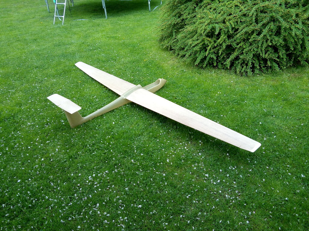

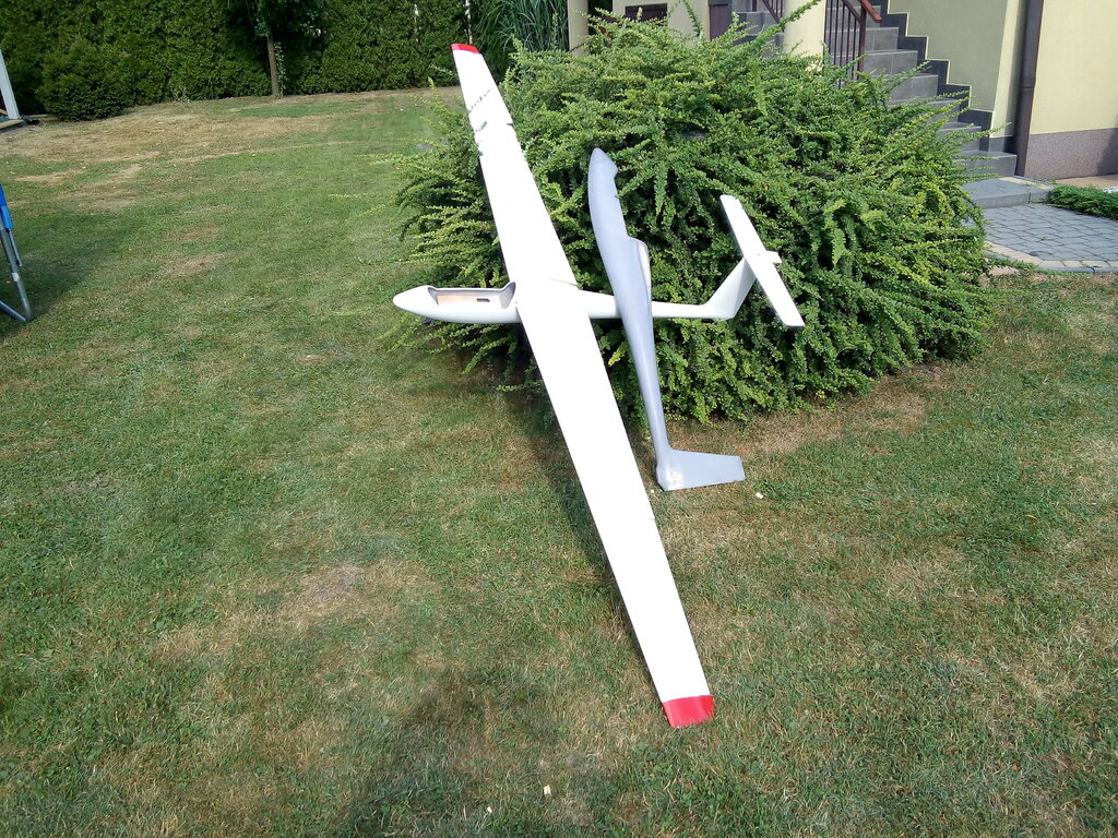

tytan12 Opublikowano 11 Lipca 2021 Opublikowano 11 Lipca 2021 Godzinę temu, robloz napisał: Takie pytanko mnie naszło: Skrzydła budowy tradycyjnej czy styropian + balsa. Wprawdzie mam wycięte rdzenie, ale są z trzech części i nigdy nie robiłem tą metodą, zwłaszcza tak dużych. Tak jak Jurek napisał powyżej,ja oklejam fornirem wychodzi taniej od balsy.A jaki masz wyciety profil i jaka rozpiętość,ostatnio zrobiłem skrzydła skala 1/5 (3m) profil E214. 2
