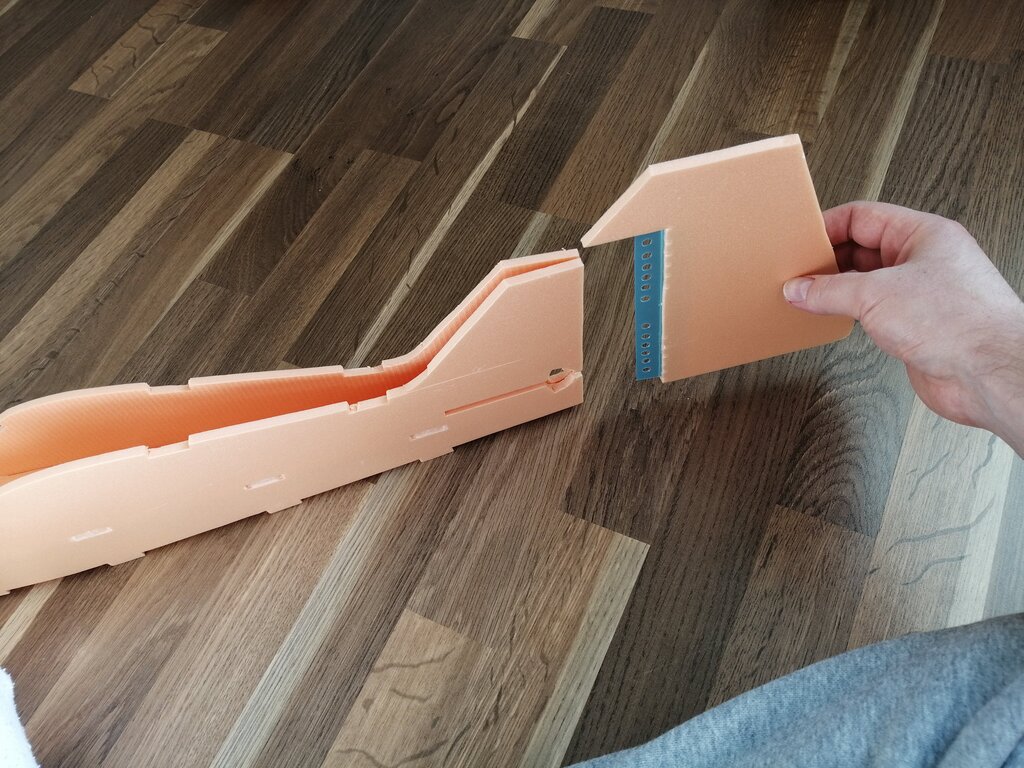

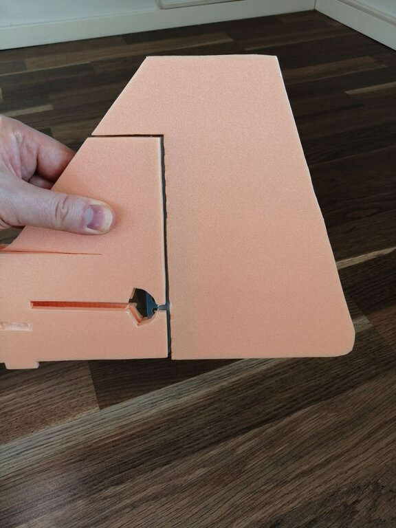

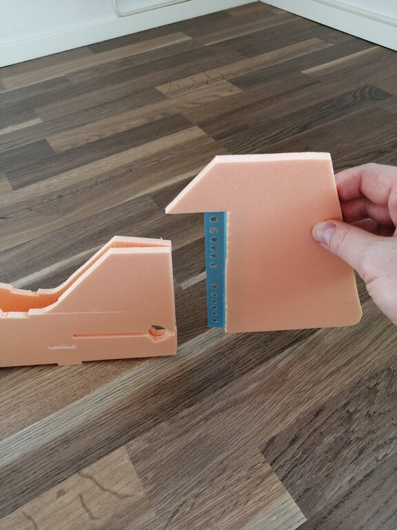

Michal.N Opublikowano 8 Marca 2021 Autor Opublikowano 8 Marca 2021 Witam. Długo to trwało skompletowanie części ale w końcu są i zabrałem się za robotę. Mam niewiadomą dot. orczyka. Czy ma on być złożony z dwóch płatów depronu jak część od strony kadłuba czy jeden jak na zdjęciu. Trochę wystaje klej gdzie nie gdzie ale to nic będzie ubaw jak mój twór wzniesie się w powietrze Pozdrawiam.
czarobest Opublikowano 8 Marca 2021 Opublikowano 8 Marca 2021 Masz na myśli chyba ster kierunku . Orczyki to raczej te plastikowe (lub metalowe) dźwigienki do serw . Generalnie ja robiłem podwójny i wzmocniony węglem. Ale jak nie jest zbyt wiotkie to nie robiłbym podwójnie tylko na skos wsadził tam jakiś płaskownik węglowy ewentualnie listewkę sosnową. Zawiasów też nie trzeba na całej długości , no i na pewno musisz go usunąć w miejscu gdzie będzie "chodził" ster wysokości. I pozaokrąglaj sobie krawędzie natarcia i spływu w sumie też . 1
Michal.N Opublikowano 8 Marca 2021 Autor Opublikowano 8 Marca 2021 3 godziny temu, czarobest napisał: Masz na myśli chyba ster kierunku . Orczyki to raczej te plastikowe (lub metalowe) dźwigienki do serw . Generalnie ja robiłem podwójny i wzmocniony węglem. Ale jak nie jest zbyt wiotkie to nie robiłbym podwójnie tylko na skos wsadził tam jakiś płaskownik węglowy ewentualnie listewkę sosnową. Zawiasów też nie trzeba na całej długości , no i na pewno musisz go usunąć w miejscu gdzie będzie "chodził" ster wysokości. I pozaokrąglaj sobie krawędzie natarcia i spływu w sumie też . Tak ster kierunku dzięki za poprawkę . Ogólnie pierwszy model testowy będzie bo nie jestem zadowolony z umocnienia dolnego skrzydła klej się trochę powylewał no i na jednym z boków kadłuba też. Ale robię dalej tak to jest brak praktyki trzeba zrozumieć jak się obchodzić z klejem itp. Następnym razem użyje pistoletu na gorąco, używałem wszędzie kleju poliuretanowego on puchnie trochę. Chyba jest dobry ale nie wszędzie łatwo jest nim wypełnić małe szczeliny bo jest rzadki. Ale będzie ubaw jak to poleci ? Wrzucę coś jak będę montował serwa, dzięki za instrukcje
Slawek_9000 Opublikowano 9 Marca 2021 Opublikowano 9 Marca 2021 (edytowane) też robię ten model, ster kierunku zrobiłem z pojedynczej płytki depronu 6mm, zresztą tak jest w planach. Zawiaski zmniejsz do 1/5 tego co masz bo i tak za wielkie, po co dawać ciężar na ogon. W ogóle cieżki ogon wychodzi wg tych planów, lepiej by było serwa dać do kadłuba pod kabinką czyli tak jakby klasycznie, z serwami w ogonie nie da się go wyważyć samą baterią. PS ktoś robił- jaki drut na podwozie, 2mm czy 1,6? bo będę zamawiał Edytowane 10 Marca 2021 przez Slawek_9000
Michal.N Opublikowano 10 Marca 2021 Autor Opublikowano 10 Marca 2021 W dniu 9.03.2021 o 17:37, Slawek_9000 napisał: też robię ten model, ster kierunku zrobiłem z pojedynczej płytki depronu 6mm, zresztą tak jest w planach. Zawiaski zmniejsz do 1/5 tego co masz bo i tak za wielkie, po co dawać ciężar na ogon. W ogóle cieżki ogon wychodzi wg tych planów, lepiej by było serwa dać do kadłuba pod kabinką czyli tak jakby klasycznie, z serwami w ogonie nie da się go wyważyć samą baterią. PS ktoś robił- jaki drut na podwozie, 2mm czy 1,6? bo będę zamawiał Witam, ja też myślę serwa pochować w miarę możliwości. Mam pręt węglowy fi 2mm i w środku jest fi 1mm pusto, użyję go do poprowadzenia drutu spawalniczego fi 0.6 i on będzie robił robotę albo nie bo za cienki. Może moja koncepcja być błędna jeszcze zobaczę ale jak ktoś ma jakieś sugestie to będę wdzięczny. Ja zastosuję szprychy rowerowe na podwozie po co kupować wszystko staraj się robić coś z niczego daje to satysfakcje a i oszczędzisz pieniądze. Wrzuć jakieś fotki z budowy np. jak zamocować mocowanie sterów. Ja zrobiłem z starych kart plastikowych takie jak na zdjęciu tylko nie wiem w którą stronę i czy bliżej krawędzi czy odsunąć od krawędzi, będzie inny moment w obu przypadkach.

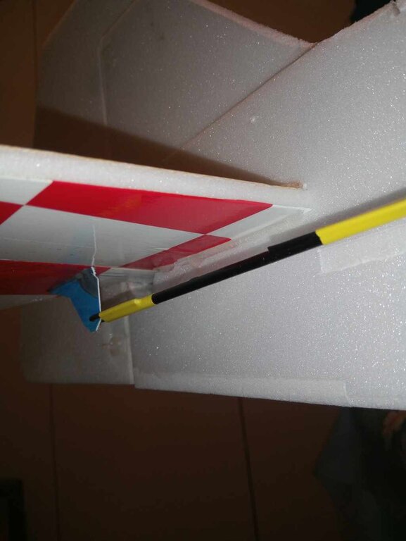

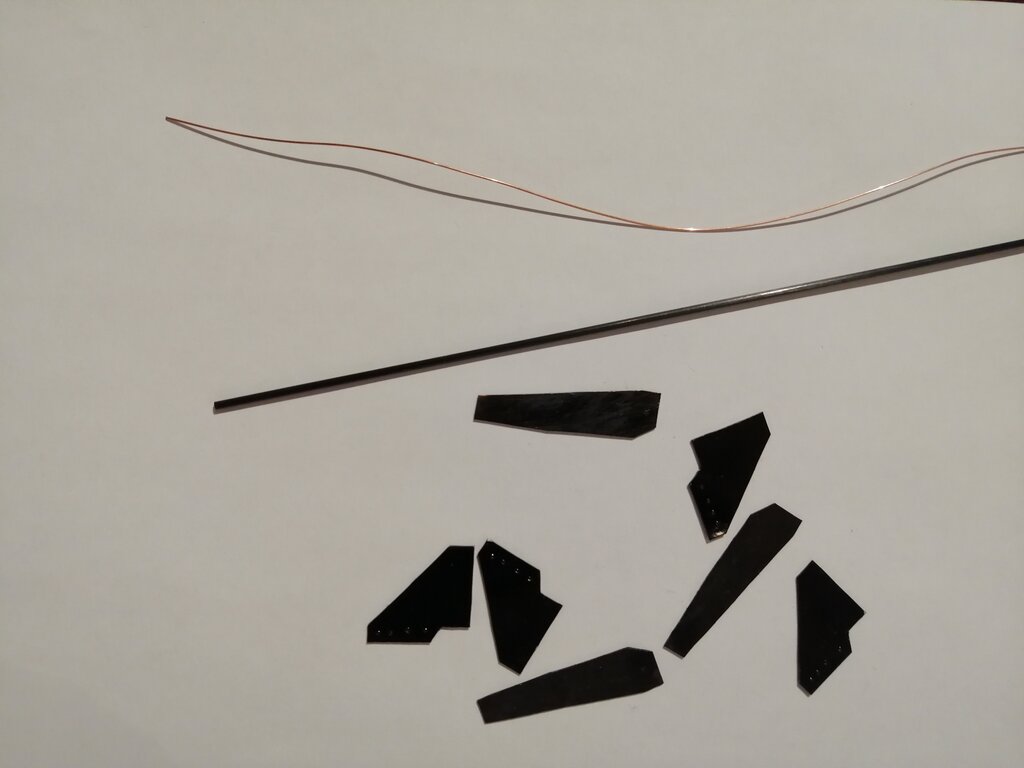

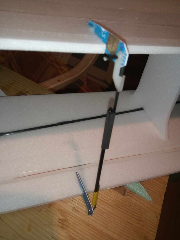

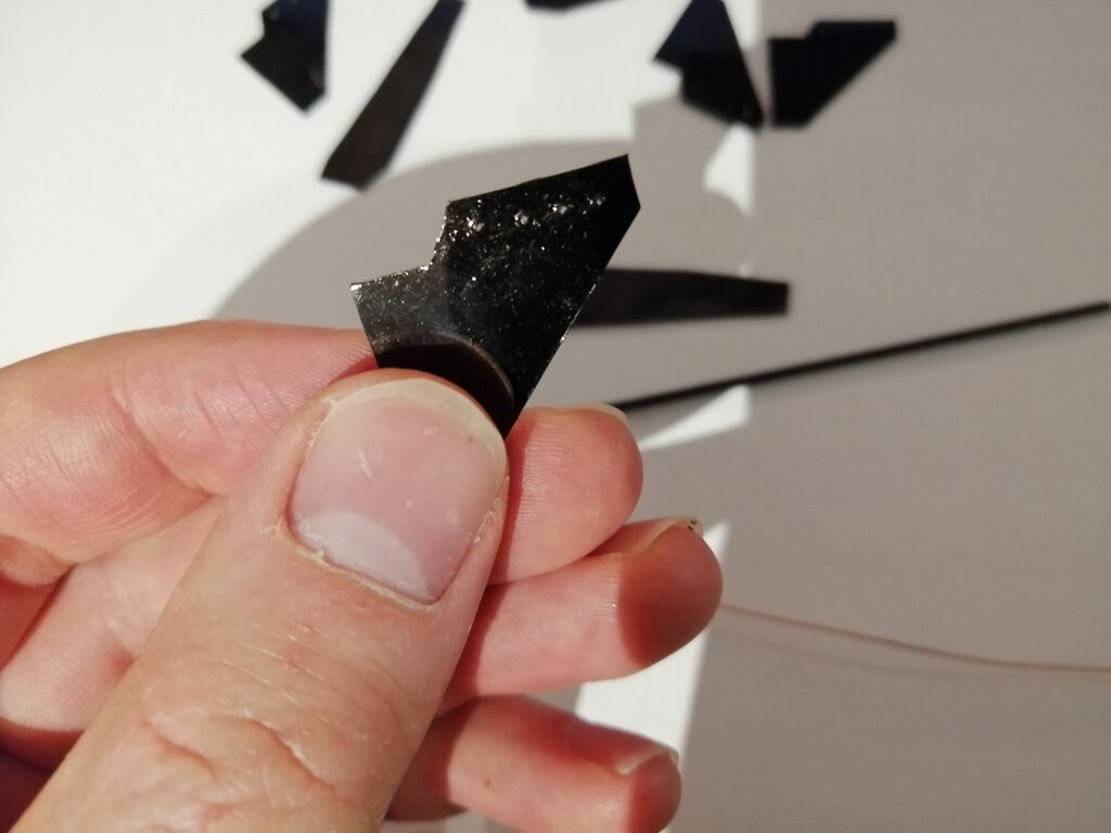

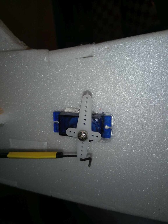

Slawek_9000 Opublikowano 19 Marca 2021 Opublikowano 19 Marca 2021 ha no ja też zrobiłem z karty płatniczej, wkleiłem na poxipol. mocowania jak na zdjęciach- patyczek węglowy (może być też szaszłyk) kawałek drutu i rurka termokurczliwa, a potem kilka kropli ca. Reguły znasz- otwory dla popychacza w dzwigience, powinny być równo z osią obrotu steru, i prostopadle do niego, jak na szkicu. Popychacze SK i SW jest łatwo zrobić, bo mocowane są śrubką do orczyka serwa, ale popychacze międzylotkowe muszą mieć jakiś snap rozbieralny. akurat uzyłem takiej plastikowej zaślepki zagiętego drutu, choć lepszy byłby regulowany snap. Zawiasy SK zrobiłem z dyskietki, lotki i SW z taśmy klejącej. Dyskietka dużo lepiej pracuje ale aerodynamicznie chyba lepsza jest taśma
