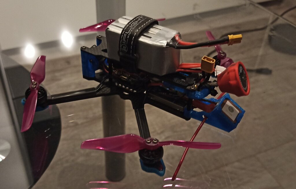

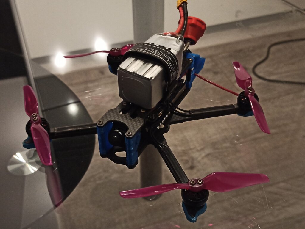

Do mnie też dotarła moja 4ka:
I tak jak pisałem, to jest ten iFlight:
https://shop.iflight-rc.com/index.php?route=product/product&product_id=1348
I teraz jakie są wnioski:
1. Tune iFlighta nie wiem do czego służy. Poleciał przez okno.
2. Ale za to od razu wrzucony był soft do regla z dwukierunkowym Dshotem i było to skonfigurowane - to akurat miłe
3. Śmigła iFlighta są sporo wytrzymalsze od HQPropów tego typu.
A ogólnie jak wrażenia?
Ten quad lata tak dobrze, że czasem zrobi mnie w jajo i zapomnę, że to nie jest 5" :D . Główna różnica jest w ruchach opartych o bezwładność.
Czas lotu spokojnie ponad 8min na 4s 850mAh, jak dotrą do mnie Li-Iony to przetestuję ile z nich wyciągnę.
Oczywiście okazało się, że GPS jest tak samo użyteczny, jak w każdym innym małym quadzie. Raczej przerzucę go do jakiegoś samolotu, tutaj i tak nigdy tego nie użyję.
Szkoda mi też, że anteny od iFlighta są tylko z prawoskrętną polaryzacją. Nawet więc nie przetestowałem czy fabryczna antena jest dobra, musiałem zmienić na Prodrone'a.
Ale sam quad jest super, zdecydowanie polecam. Obecnie to będzie chyba najczęściej polecany przeze mnie typ quada dla początkujących. Nie jest tak przerażający jak 5", a naprawdę solidnie mozna freestyle pokręcić.
