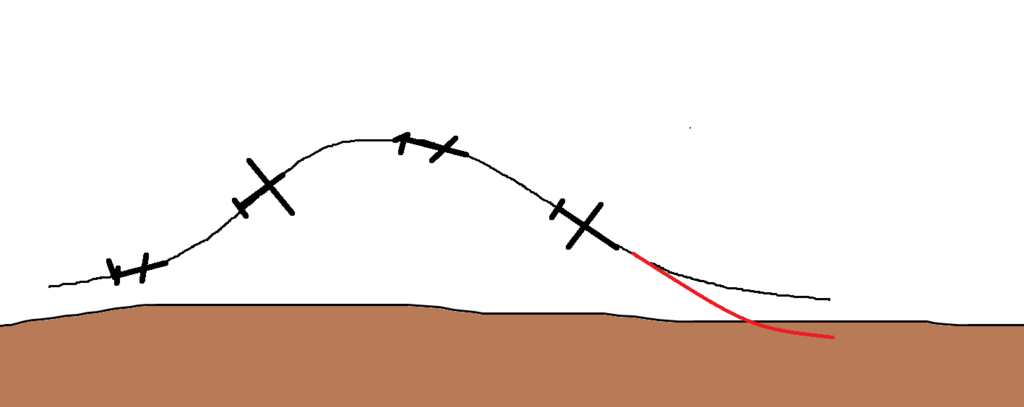

Krzysiek "Viper" Opublikowano 5 Stycznia 2021 Opublikowano 5 Stycznia 2021 Arek. Za nisko, brak podparcia sterem wysokości w pozycji na plecach. 1
AKocjan Opublikowano 6 Stycznia 2021 Autor Opublikowano 6 Stycznia 2021 @Krzysiek "Viper" celowo chciałem wykonać "barrell roll'a" (beczkę defensywną) kończąc manewr na małej wysokości, ale źle to wykalkulowałem.
grzegor Opublikowano 6 Stycznia 2021 Opublikowano 6 Stycznia 2021 Przy baryłkowatej zawsze trochę rozpędzić bardziej i jak się zaczyna wyraźnie wznosić ( ale dalej trzyma jeszcze prędkość ) daj lotki. Przynajmniej u mnie tak to wychodzi wtedy gładko.
Krzysiek "Viper" Opublikowano 9 Stycznia 2021 Opublikowano 9 Stycznia 2021 W dniu 6.01.2021 o 14:11, AKocjan napisał: @Krzysiek "Viper" celowo chciałem wykonać "barrell roll'a" (beczkę defensywną) kończąc manewr na małej wysokości, ale źle to wykalkulowałem. Baryłkowata potrzebuje pułapu i prędkości. Po tym manewrze piloci robili zazwyczaj gwałtowne skręty. No to mogła być przyczyna przyglebienia.
AKocjan Opublikowano 10 Stycznia 2021 Autor Opublikowano 10 Stycznia 2021 @Krzysiek "Viper" zbyt późno zacząłem wyrównywać lot, nie zorientowałem się na czas, że model gwałtownie wytraca wysokość.
enter1978 Opublikowano 10 Stycznia 2021 Opublikowano 10 Stycznia 2021 Arek opisałeś powody kraksy ale wydaje mi się że nie masz racji , prawdziwym powodem są braki w pilotażu , tak jak Krzyciek Viper napisał nie podparłeś modelu na małej wysokości to ci spadł na ziemię. Po prostu nie używasz sterów w każdej pozycji modelu , gdybyś używał to model by nie spadł. Lubisz latać , lubisz filmować swoje loty to może warto pomysleć nad nauką kręcenia beczek czy rolling hariera , niby taka nauka to żmudny i długotrwały proces ale po takim szkoleniu takie wypadki przestaną cię dotyczyć. Po prostu palce pchną drążki i podeprą ci model a ty nawet nie będziesz o tym wiedział , już trochę latasz może warto pomyśleć o podniesieniu poprzeczki ? 1
AKocjan Opublikowano 10 Stycznia 2021 Autor Opublikowano 10 Stycznia 2021 39 minut temu, enter1978 napisał: Arek opisałeś powody kraksy ale wydaje mi się że nie masz racji , prawdziwym powodem są braki w pilotażu , tak jak Krzyciek Viper napisał nie podparłeś modelu na małej wysokości to ci spadł na ziemię. Po prostu nie używasz sterów w każdej pozycji modelu , gdybyś używał to model by nie spadł. Lubisz latać , lubisz filmować swoje loty to może warto pomysleć nad nauką kręcenia beczek czy rolling hariera , niby taka nauka to żmudny i długotrwały proces ale po takim szkoleniu takie wypadki przestaną cię dotyczyć. Po prostu palce pchną drążki i podeprą ci model a ty nawet nie będziesz o tym wiedział , już trochę latasz może warto pomyśleć o podniesieniu poprzeczki ? @enter1978 opisuję rzetelnie przyczyny swoich kraks. Miałem mnóstwo czasu żeby wyprowadzić model. Źle rozplanowałem manewr, a następnie zbyt późno się zorientowałem, że prędkość opadania jest za duża. Zamierzałem manewr wyprowadzić nisko nad ziemią.... no to wyprowadziłem. Nie jestem mistrzem w wykonywaniu figur akrobacyjnych, ale mniej więcej radzę sobie z beczkami na tyle, żeby nie stracić kontroli nad modelem. Zresztą możesz sobie to sprawdzić na moich filmach. Miałem różne pomysły, będę raczej szedł w samoloty o napędzie EDF oraz warbirdy z okresu II wojny światowej - w tych tematach będę szlifować swoje umiejętności.
grzegor Opublikowano 12 Stycznia 2021 Opublikowano 12 Stycznia 2021 Ładne masz te lądowania na trzy punkty Spitem na filmie w dziale modelarskie, niektóre perfekcja. Tutaj oglądając film widzę zupełnie inne przyczyny kraksy niż opisujesz ? - na podstawie oglądania samego filmu wygląda to zupełnie inaczej niż opis. Pozostaje też pytanie kto Cię ścigał że próbowałeś zrobić defensywną ?? 1
AKocjan Opublikowano 12 Stycznia 2021 Autor Opublikowano 12 Stycznia 2021 10 godzin temu, grzegor napisał: Ładne masz te lądowania na trzy punkty Spitem na filmie w dziale modelarskie, niektóre perfekcja. Tutaj oglądając film widzę zupełnie inne przyczyny kraksy niż opisujesz ? - na podstawie oglądania samego filmu wygląda to zupełnie inaczej niż opis. Pozostaje też pytanie kto Cię ścigał że próbowałeś zrobić defensywną ?? @grzegor dzięki, przeważnie ląduję na dwa punkty (tak jest łatwiej i bezpieczniej). Odnośnie Funcuba, na początku widać jak podciągam model do góry rozpoczynając manewr defensywnej beczki. Skupiłem się nad zachowaniem płynności manewru ... nie zwracając dostatecznej uwagi na szybko zbliżającą się ziemię. Zorientowałem się zbyt późno o zagrożeniu. Ułamki sekund przed zderzeniem zaczynam reagować - nie ogarnąłem i tyle. Spóźniona reakcja xd. Możliwe że to przez kilkutygodniową przerwę od latania ... + kozaczenie bez przygotowania. Dlaczego chciałem wykonać taki manewr ? Zamierzałem wyprowadzić na małej wysokości w celu nagrania efektownego filmiku kamerką pokładową. Ja się tam wpadek nie wstydzę, faktów nie przekręcam.
