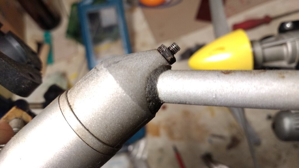

Arcimek Opublikowano 6 Stycznia 2021 Opublikowano 6 Stycznia 2021 Witam! Przy silniku OS 15LA mam doklejoną rurkę alu przedłużającą wydech. Co to może być za klej - łączy bardzo mocno alu i jest odporny na temperaturę ?
wacek.matuszak Opublikowano 6 Stycznia 2021 Opublikowano 6 Stycznia 2021 Struktura spoiny raczej nie przypomina żadnego znanego kleju. Wygląda jak spaw uzyskany za pomocą dedykowanego topnika Ale nie będę się wymądrzał, bo kompletnie nie mam pojęcia co to jest .A rad bym poznać odpowiedź !
chowane podwozie Opublikowano 6 Stycznia 2021 Opublikowano 6 Stycznia 2021 Dobra żywica zmieszana z proszkiem aluminiowym (w tym przypadku). Mam tak poklejone tłumiki ... i trzyma. Stalowe lutować.
wacek.matuszak Opublikowano 6 Stycznia 2021 Opublikowano 6 Stycznia 2021 Dobra to znaczy jaka ? 258 może być ?
chowane podwozie Opublikowano 10 Stycznia 2021 Opublikowano 10 Stycznia 2021 Miałem kiedyś ruską brązową - najlepsza, ale każda jest dobra, PO ZMIESZANIU ALU PROSZKU I TO DUŻO, bo ON odprowadza ciepło ! Po zmieszaniu nie może spływać ze spoiny. Mała próba prawdę Ci powie. Pozdrawiam.

Arcimek Opublikowano 16 Stycznia 2021 Autor Opublikowano 16 Stycznia 2021 CX-80 - Autoweld... testowo przykleiłem dwa kawałki aluminium... Wg. danych klej powinien wytrzymać do ok 300°. Podgrzałem do 180°C - zaczęło puszczać - zrobiło się taki jakby kruche... ale sklejone było pod kątem prostym Będę kleił rurkę alu na wylot z tłumika na styk (rurka w rurkę), więc powinno wytrzymać - zobaczymy w praniu Dzięki za podpowiedzi!
czarobest Opublikowano 16 Stycznia 2021 Opublikowano 16 Stycznia 2021 22 minuty temu, Arcimek napisał: Podgrzałem do 180°C - zaczęło puszczać - zrobiło się taki jakby kruche... ale sklejone było pod kątem prostym Będę kleił rurkę alu na wylot z tłumika na styk (rurka w rurkę), więc powinno wytrzymać - zobaczymy w praniu Niestety nie mogę się doczytać jak przy tym produkcie, ale w przypadku pasty epoksydowej której używałem też do napraw tłumika - Multibond 1632 - [Efekt] , jest napisane, że wygrzanie spoiny w 80-100 stopniach skraca czas wiązania (co dość oczywiste) oraz "podnosi wartości parametrów wytrzymałościowych materiału nawet o 30%". Nie mówię żeby od razu tak grzać, ale ciut podwyższona temperatura moim zdaniem mogłaby być korzystna. Inna sprawa, że dałbym temu z tydzień na pełne utwardzenie o czym też jest w przypadku tego Multibonda napisane, no i tak żywice chyba mają . Inna sprawa, że i tak pewnie wytrzyma .
