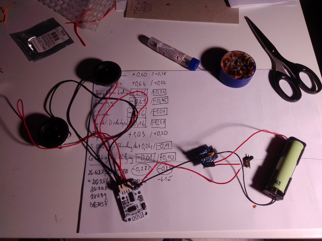

Granacik Opublikowano 12 Kwietnia 2021 Opublikowano 12 Kwietnia 2021 Zmierz napięcie pomiędzy punktami zaznaczonymi na zielono przy zasilaniu 5V (napięcie zasilania też zmierz dokładnie). Jeśli moje przypuszczenia się sprawdzą to po drobnej modyfikacji będziesz mógł ten moduł zasilić bezpośrednio z jednego ogniwa.
Atomizer Opublikowano 12 Kwietnia 2021 Autor Opublikowano 12 Kwietnia 2021 3 godziny temu, Granacik napisał: Zmierz napięcie pomiędzy punktami zaznaczonymi na zielono przy zasilaniu 5V (napięcie zasilania też zmierz dokładnie). Jeśli moje przypuszczenia się sprawdzą to po drobnej modyfikacji będziesz mógł ten moduł zasilić bezpośrednio z jednego ogniwa. ? ale to wieczorem jak znajdę czas, bo w polu trzeba teraz robić, jak jest pogoda...?

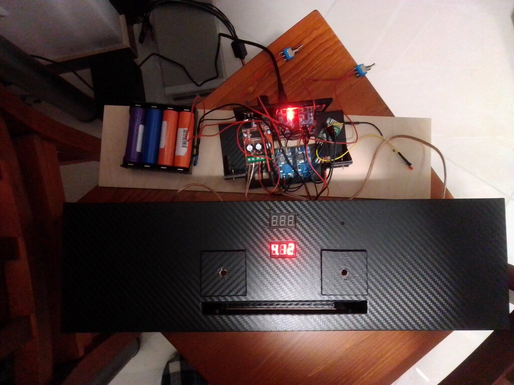

Atomizer Opublikowano 13 Kwietnia 2021 Autor Opublikowano 13 Kwietnia 2021 Witam Wczoraj nie było już sił aby coś pomajstrować, urządzenie jednak musi poczekać do weekendu. Jeśli chodzi o ogniwa to są dość dobrej jakości "OGNIWO Panasonic AKUMULATOR 3400mAh NCR18650B" Ja tu nie mówię, że nie chce grać ? Pisałem jak gra na różnych konfiguracjach pakietów... Na pakiecie 3s1p gra do 1/4 volume Na pakiecie 4s1p gra do 1/3 volume Na zasilaczu laboratoryjnym po ustawieniu 12V i ~385mA, gra w całym zakresie volume. Myślę , że natężenie prądu dla pakietów jest za małe dlatego nie mogę wykorzystać pełnej mocy wzmacniacza. Z pakietu płynie 12V ale za niskie ciśnienie (porównując to do przykładu np. wody z kranu, która płynie ale mamy małe ciśnienie)
Granacik Opublikowano 13 Kwietnia 2021 Opublikowano 13 Kwietnia 2021 no to albo podróby (całkiem możliwe) albo zajechane. Przy prądzie ciągłym ok 4,5A jakie mogą oddać, wg noty katalogowej, to na pakiecie 3s1p powinien ściany burzyć. Zmierz napięcie na zaciskach przy wzmacniaczu w zależności od głośności. Jakbyś miał jeszcze możliwość podpięcia amperomierza to można by całą charakterystykę napięciowo-prądową zrobić. Mocno upraszczając obliczenia maksymalny prąd, przy zasilaniu 12V, jest coś koło 1,4-1,8A (w rzeczywistości pewnie znacznie mniej). Na takiej baterii na full rozkręcony powinien grać ze 2 godziny. Dodatkowo koszyki na ogniwa które masz to też nic dobrego, strasznie duża oporność na stykach.

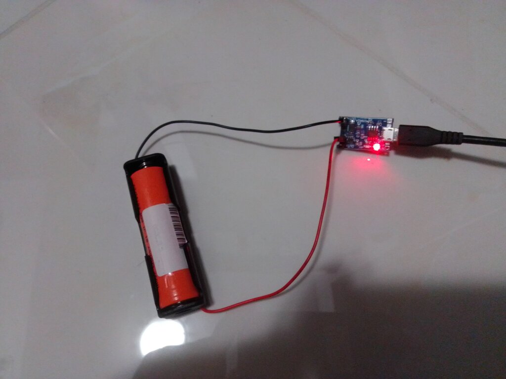

Atomizer Opublikowano 14 Kwietnia 2021 Autor Opublikowano 14 Kwietnia 2021 Dziś głośnik zaczął grać lepiej ? W moje ręce wpadły dwa głośniki 7W 8 ohm ale nie będę mógł ich zamienić ponieważ mają trochę większa średnicę, nie zmieszczą się w obudowie, więc trzeba było się skupić na tym co mamy. Pozyskałem ogniwa z odzysku, po 3zł za sztukę. Zrobiłem najprostszą ładowarkę do pojedynczego akumulatorka, i po kolei wszystkie naładowałem. A co z głośnikiem ? Tu problem to głównie zasilanie. Z obudowy wyjąłem koszyk na ogniwa, nie było łatwo bo był przykręcony do ramy a rama przyklejona do spodu. Ale dobry śrubokręt i dało się wyłamać. I teraz sam nie wiem czy w trakcie czy już wcześniej puścił jeden lut w koszyku. Może w trakcie wyłamywania, a jeśli wcześniej to bardzo prawdopodobne że to była przyczyna że głośnik przestał grać. A polutowac ten koszyk...oj ktoś pisał na innym komentarzu że ciężko, że cyna się nie trzyma. Na pierwszy raz do koszyka włożyłem dwa ogniwa. Głośnik gra tylko na cztery kreski volume. Drugi raz włożyłem cztery i głośnik gra prawie w całym zakresie głośności. Może nie tak głośno jak na zasilaczu ale jest ok . Zresztą jak podłączyłem do zasilacza laboratoryjnego to przy większym wolume chciał aby podkręcić ampery bo moc głośnik tracił... Mi się wydaje że jak łączymy równolegle ogniwa to wzrasta nie tylko pojemność ale także natężenie prądu, dlatego głośnik z większą ilością ogniw połączonych równolegle grą głośniej. Nie wiem ile tylko max mógłbym zastosować... sześć ? A druga sprawa to ładowarka podjęła się próby ładowania czterech ogniw ale tych z odzysku. Pewnie dlatego że mają słabsze parametry. Teraz nie mam jak ale ta ładowarka podczas pierwszego etapu ładowania się dość grzeje bo bym nakleił radiator, mam nadzieję że się nie uszkodzi. Podejrzewam że aby naładować pakiet będzie potrzebne ok 10 godzin A tak na marginesie buduję jeszcze najprostszy głośnik bluetooth bezprzewodowy zasilany z jednego ogniwa .(brzeczydlo ? Ale za pierwszym razem spalił się moduł ? sam nie wiem dlaczego ? Były trzy opcje: 1. Ładowarka, ogniwo, przetwornica, moduł bluetooth, dym 2. Ładowarka, ogniwo, moduł ladowania USB 5V 650mA , moduł bluetooth, słabo gra...za mało amper 3. Ładowarka, ogniwo, moduł bluetooth, jest ok Nie wiem dlaczego za pierwszym razem moduł bluetooth się spalił, ale przez chwilę dobrze chodził...na out w przetwornicy było ustawione 5V. Wystarczy teraz tylko wszystko zapakować do jakiegoś zgrabnego pudełka...dam jeszcze wyświetlacz miernik napięcia.

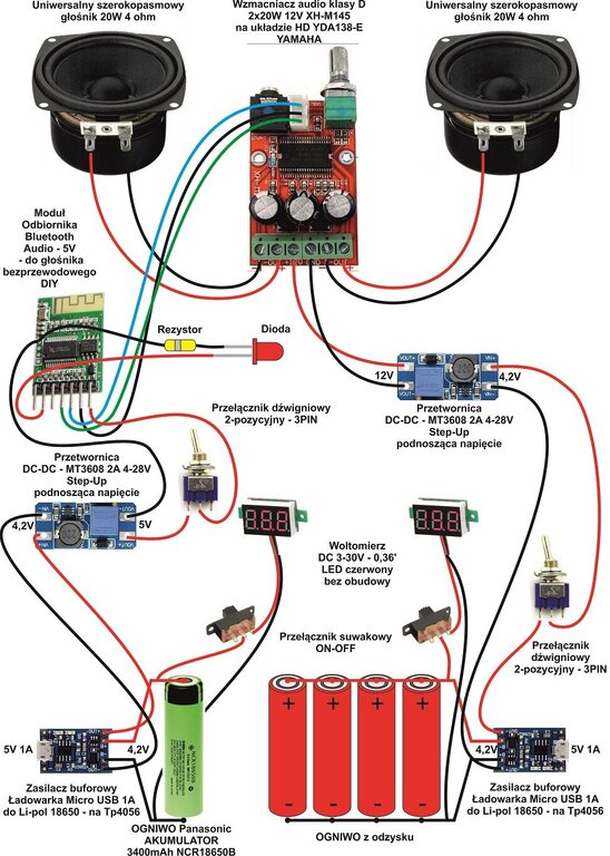

Atomizer Opublikowano 15 Kwietnia 2021 Autor Opublikowano 15 Kwietnia 2021 Zamieszczę aktualny schemat. Co myślicie jak bym dał pakiet 1s6p ? Tylko jak ładować...? Tak myślę, że najlepsze zasilanie bezpośrednio bez przetwornicy to 3s6p dla mojego głośnika. Jak będę miał możliwość to najpierw sprawdzę jak głośnik gra na pakiecie 3s2p. A tym czasem składam wszystko w całość tak aby na weekend głośnik był złożony.
Marek_Spy Opublikowano 15 Kwietnia 2021 Opublikowano 15 Kwietnia 2021 Uparty jesteś, gwarancją dobrej pracy jest zasilanie, daj 3 ogniwa na pakiet i do tego równolegle drugi taki sam pakiet. Dlaczego nie chcesz tego polutować ? Wysłane z mojego CPH2021 przy użyciu Tapatalka
Atomizer Opublikowano 15 Kwietnia 2021 Autor Opublikowano 15 Kwietnia 2021 48 minut temu, Marek_Spy napisał: Uparty jesteś, gwarancją dobrej pracy jest zasilanie, daj 3 ogniwa na pakiet i do tego równolegle drugi taki sam pakiet. Dlaczego nie chcesz tego pokutować ? Wysłane z mojego CPH2021 przy użyciu Tapatalka "daj 3 ogniwa na pakiet i do tego równolegle drugi taki sam pakiet" Przeczytałem to i nie wiem jaki pakiet chcesz mi polecić... 3s2p, 3s1p +3s1p a może inny ? Problem też , że nie mam ładowarek do innych pakietów jak 1s... dlatego na tą chwilę zostanie 1s4p. Są gotowe pakiety ale w dobrej cenie, sam mogę zrobić pakiet 3s2p w cenie 30zł z modułem ładowania, ale na ta chwilę nie posiadam podzespołów i nie mam gwarancji , że głośnik będzie dobrze grać., musiałbym jeszcze sprawdzić i przetestować. Sama teoria i wyliczenia nic tu nie wnosi , potrzeba testów, które najlepiej jak sam przeprowadzę to wtedy będę wiedział, co i jak. Można się domyślać , że głośnik będzie grał tak samo na 3s4p bez przetwornicy tak samo jak 1s4p z przetwornicą, a może i nawet lepiej... dwa "Dlaczego nie chcesz tego pokutować ?" pokutować czy polutować ? Jeśli pokuta to zacznijmy co to znaczy praktyka religijna, której celem jest udoskonalenie, lub działanie narzucone przez innych, pomijając religię to udoskonalenie, lub narzucenie przez innych rozwiązanie. No dobrze, Ok. ale jak ktoś podsuwa niezrozumiałe schematy rozwiązania to można się tylko domyślać o co komu chodzi. Piszesz "gwarancją dobrej pracy jest zasilanie" i o tym już wiemy od samego początku Tylko "daj 3 ogniwa na pakiet" ?? domyślam się, że 3s1p "i do tego równolegle drugi taki sam pakiet" czyli 2 x 3s1p, czyli chodzi o pakiet 3s2p?
Granacik Opublikowano 15 Kwietnia 2021 Opublikowano 15 Kwietnia 2021 Już chyba ktoś oprócz mnie wyraźnie pisał, że w układach audio przetwornice w zasilaczach to zło i generator zakłóceń. Nie bez powodu nadal urządzenia HiFi mają wielkie trafa, stabilizatory na zwykłych tranzystorach i kupie elektrolitów, dławików. Dodatkowo używasz jakiś g...nych koszyków zamiast normalnie polutować ogniwa. Karta katalogowa układu wzmacniacza (podana przeze mnie pare postów wcześniej) wyraźnie mówi jakie zasilanie jest potrzebne i jakie głośniki w jakim układzie działania można podłączyć. Pakiet 3s możesz ładować ładowarką modelarską. No chyba, że się uprzesz, że musisz ładować w trakcie grana. Do zrobienia ale trochę trudniejsze, droższe i trzeba to porządnie przemyśleć. Jest też możliwość, w czasie ładowania, występowania zakłóceń. Ale przy pakiecie np 3s4p z tych podejrzanych panasoniców ładowanie imaxem b6 potrwa góra 4 godzny. A grania cały dzień, jak nie dwa. Przepis na zasilanie BT też podawałem. Nie ukrywam, że mam dostęp do starych baterii laptopowych, gdzie normalnie nie chce działać a pozyskane z nich ogniwa jeszcze kolejnych parę lat działają i nie wykazują zmęczenia. Przerobiłem już niemal wszystkie urządzenia które się dało przerobić na lijon. Największy w tej chwieli pakiet 6s9p zasila skuterek elektryczny w którym były dwa agm'y 12v 12Ah połączone szeregowo. Także coś robisz nie tak, że ten wzmacniacz nie chce grać zasilany tymi ogniwami. 1
Marek_Spy Opublikowano 15 Kwietnia 2021 Opublikowano 15 Kwietnia 2021 Z tą pokutą to literówka bo z telefonu pisze , jak kolega powyżej pisał zrób dobre zasilanie, ja bym zrobił najpierw po dwa równoległe ogniwa i tak zrobione ogniwa polutował w pakiet 3s czyli szeregowo. Czy to już jasne ? Wysłane z mojego CPH2021 przy użyciu Tapatalka "daj 3 ogniwa na pakiet i do tego równolegle drugi taki sam pakiet" Przeczytałem to i nie wiem jaki pakiet chcesz mi polecić... 3s2p, 3s1p +3s1p a może inny Problem też , że nie mam ładowarek do innych pakietów jak 1s... dlatego na tą chwilę zostanie 1s4p. Są gotowe pakiety ale w dobrej cenie, sam mogę zrobić pakiet 3s2p w cenie 30zł z modułem ładowania, ale na ta chwilę nie posiadam podzespołów i nie mam gwarancji , że głośnik będzie dobrze grać., musiałbym jeszcze sprawdzić i przetestować. Sama teoria i wyliczenia nic tu nie wnosi , potrzeba testów, które najlepiej jak sam przeprowadzę to wtedy będę wiedział, co i jak. Można się domyślać , że głośnik będzie grał tak samo na 3s4p bez przetwornicy tak samo jak 1s4p z przetwornicą, a może i nawet lepiej... dwa "Dlaczego nie chcesz tego pokutować ?" pokutować czy polutować ? Jeśli pokuta to zacznijmy co to znaczy praktyka religijna, której celem jest udoskonalenie, lub działanie narzucone przez innych, pomijając religię to udoskonalenie, lub narzucenie przez innych rozwiązanie. No dobrze, Ok. ale jak ktoś podsuwa niezrozumiałe schematy rozwiązania to można się tylko domyślać o co komu chodzi. Piszesz "gwarancją dobrej pracy jest zasilanie" i o tym już wiemy od samego początku Tylko "daj 3 ogniwa na pakiet" domyślam się, że 3s1p "i do tego równolegle drugi taki sam pakiet" czyli 2 x 3s1p, czyli chodzi o pakiet 3s2p?Uparty jesteś, gwarancją dobrej pracy jest zasilanie, daj 3 ogniwa na pakiet i do tego równolegle drugi taki sam pakiet. Dlaczego nie chcesz tego polutować ? Wysłane z mojego CPH2021 przy użyciu TapatalkaWysłane z mojego CPH2021 przy użyciu Tapatalka
