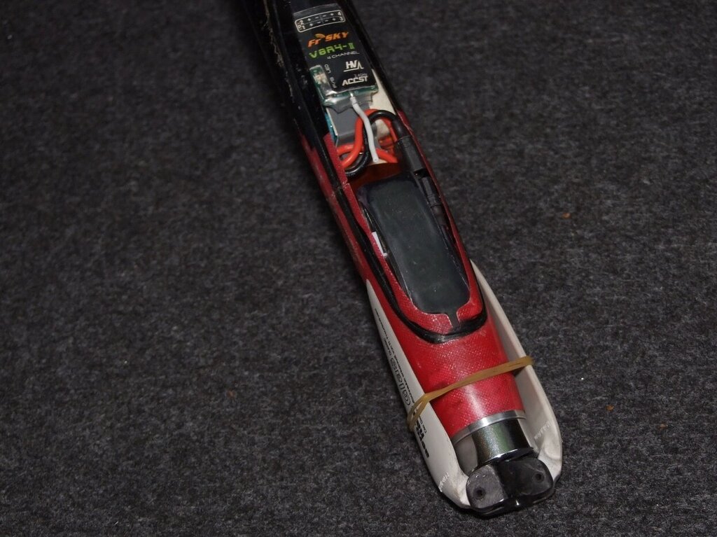

Upchane toto jest teraz tak:
Zasilam wszystko pakietem 2s 450mAh o wysokim C pochodzenia quadokoptrowego.
Zestaw ciągnie model w górę niemal pionowo.

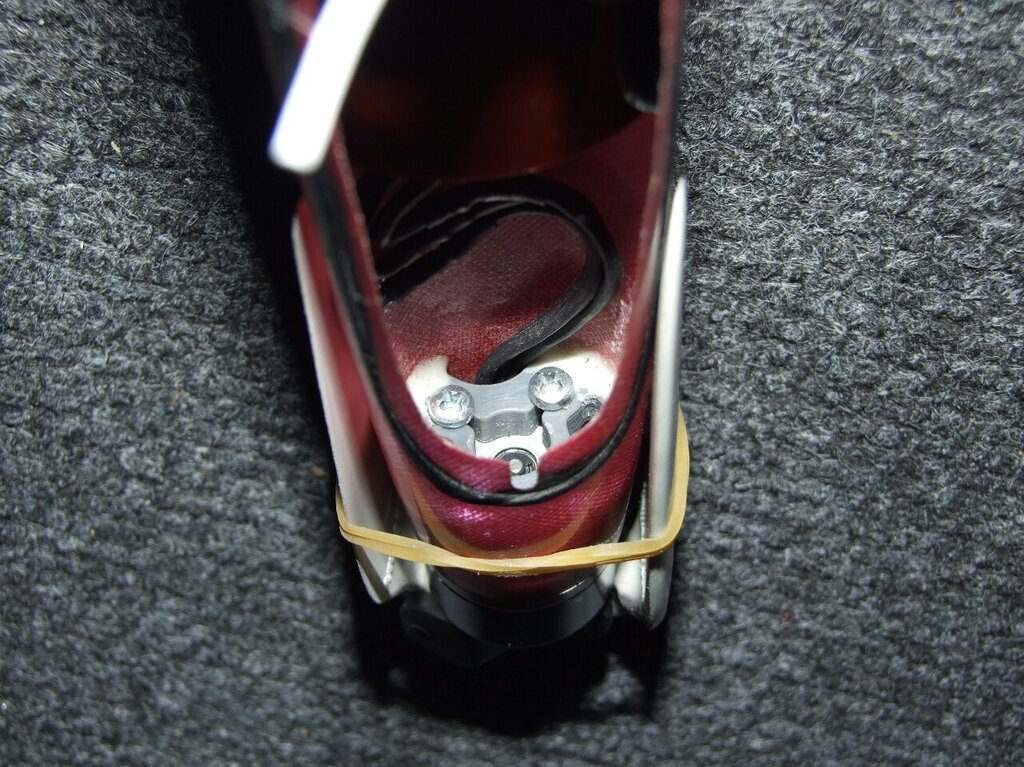

Silnik montowany jest na wrędze drukowanej z abs:
Oczywiście nie podchodził mi żaden kołpak w tym rozmiarze więc wykonałem swoją piastę typu "z" z węgla. Nosek jest co prawda mało elegancki, bo płaski, ale chyba mi to nie przeszkadza.

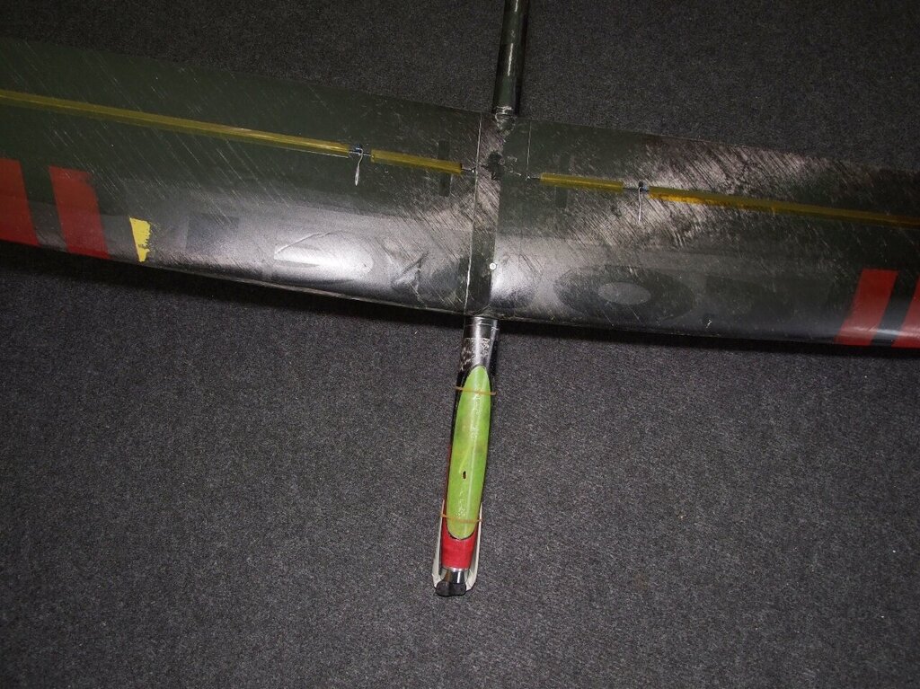

Skrzydło z uwagi na uszkodzenia dostało rdzeń styro od natarcia do dźwigara na prawie całej długości. Nie wiem jak wyszło mi zachowanie fabrycznego profilu - ale lata nieźle :)
