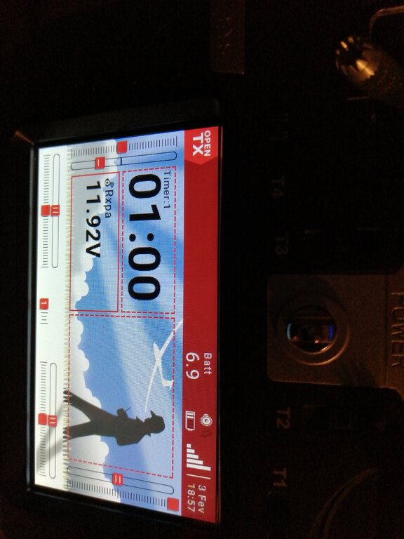

amatorsky Opublikowano 3 Lutego 2021 Autor Opublikowano 3 Lutego 2021 Witam-nie wiem jak to zrobilem ale udalo sie-jest odczyt-czyli z cala pewnoscia informuje kolegow ze Optima 7 w pelni wspolpracuje z tym nadajnikiem-===dziekuje wszystkim za pomoc-pozniej jak dojde jak to zrobilem to napisze na forum aby inni nie mieli problemow i nie siedzieli nad sprzetem caly dzien.wklejam fotke. ta nazwa nad odczytem jest moim oznaczeniem czyli RxPa=napiecie pakietu. Ale co do tych odbiornikow R168 to poprosze o informacje czy tez mozna do niego podlaczyc w gniazdo S Port wario i jednoczesnie bedzie odczyt napiecia pakietu jak i wysokosci modelu.
