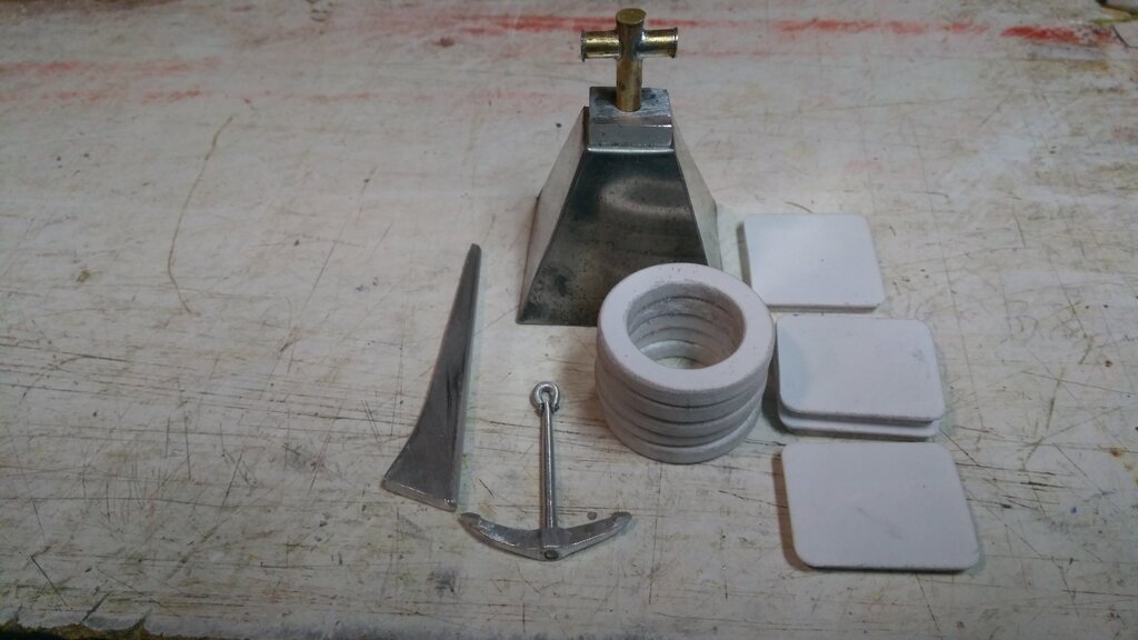

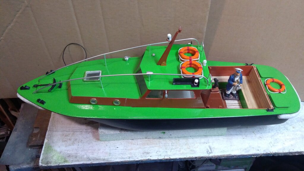

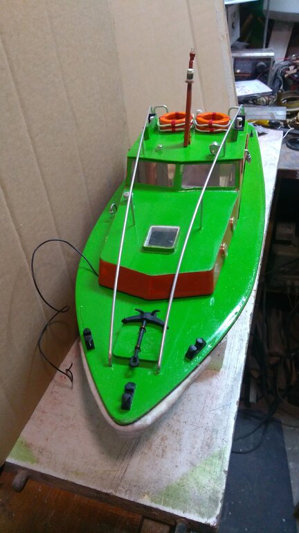

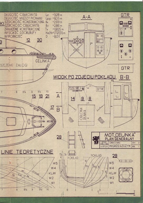

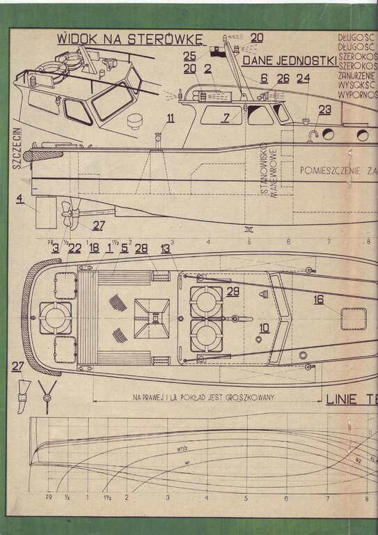

kaczma2 Opublikowano 9 Lutego 2021 Opublikowano 9 Lutego 2021 Plan tej motorówki jest na str. 226 Pływanie Bydgoszcz i okolice. Tak skopanego planu jeszcze nie oglądałem. Wyposażenie, każdy element jest w innej skali. To jeszcze pikuś. Jak powiększyłem kopiując wręgi i nanosiłem linie do wycięcia na wnękę, ściankę pionową i dolny pokład , przecięcie linii wypadło poza wręgą. Nie wiem co z tym zrobić. Czy: a/ podnieść dolny pokład, b/ ścianki lewą i prawą zrobić pod skosem c/ na dole, rogi zrobić skośne. Trzeba jeszcze uwzględnić grubość materiału i żeby się nie rozleciało. Jeszcze jest sprawa zdejmowania nadbudówki. Czy wyjmować nadbudówkę to co jest nad pokładem czy razem z wnęką rufową. Odszukam Modelarza i jeszcze raz sprawdzę. 9/72 Na zdjęciu: maszt, pachołek na podstawie, koła ratunkowe, włazy, kotwica.

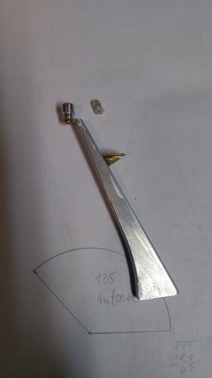

kaczma2 Opublikowano 10 Lutego 2021 Autor Opublikowano 10 Lutego 2021 Następna część, maszt. Łączenie aluminium z mosiądzem na CA.

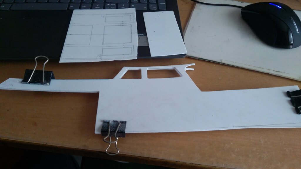

kaczma2 Opublikowano 14 Lutego 2021 Autor Opublikowano 14 Lutego 2021 Przygotowane są części nadbudówki i początek prac z wręgami. 1

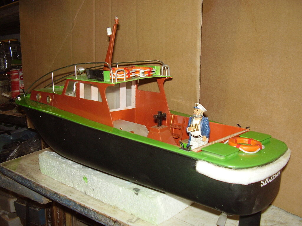

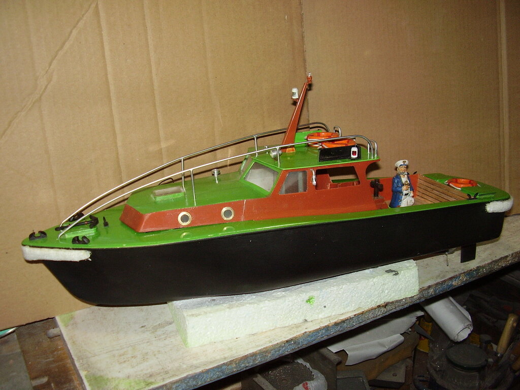

kaczma2 Opublikowano 14 Lutego 2021 Autor Opublikowano 14 Lutego 2021 Zdjęcia to może nie. Wyglądają fatalnie z Modelarza 82 roku, ale plan czemu nie choć jest też w innym miejscu. Może będą zarzuty że mocuję w powietrzu ale kolejność cięć uniemożliwia mocowanie do deski. Wszystkie wręgi są wycięte z płyty, teraz dopasowanie. 1

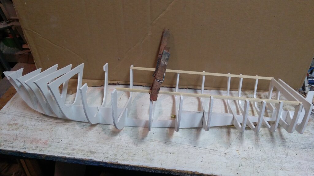

kaczma2 Opublikowano 15 Lutego 2021 Autor Opublikowano 15 Lutego 2021 Wręgi dopasowane do stępki. Poradziłem sobie z przeprowadzeniem wału przez stępkę. 2

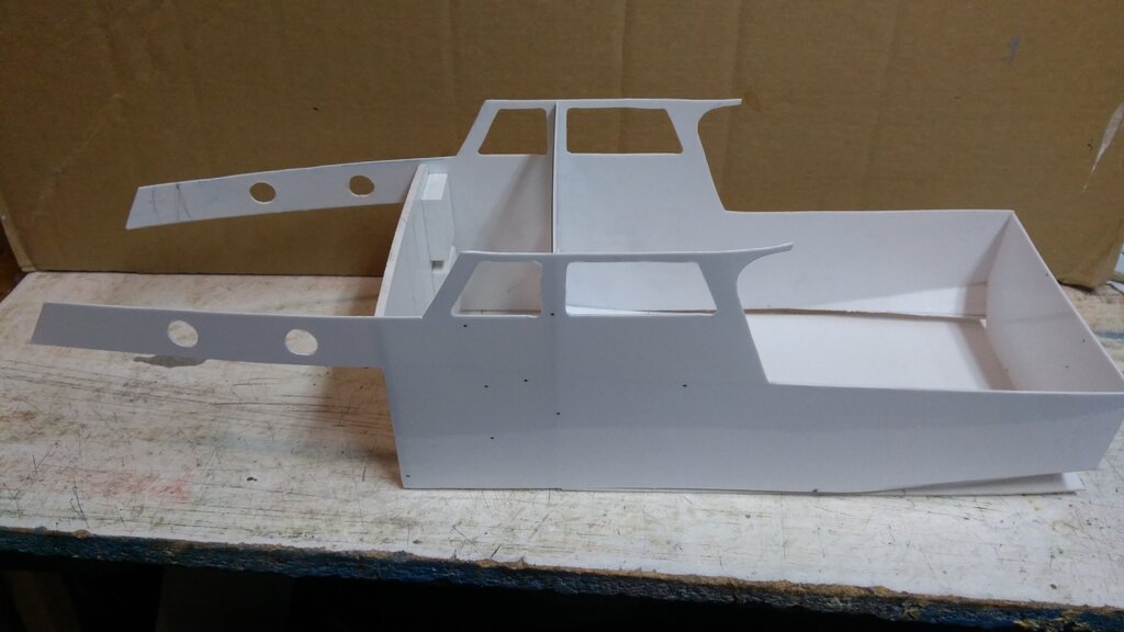

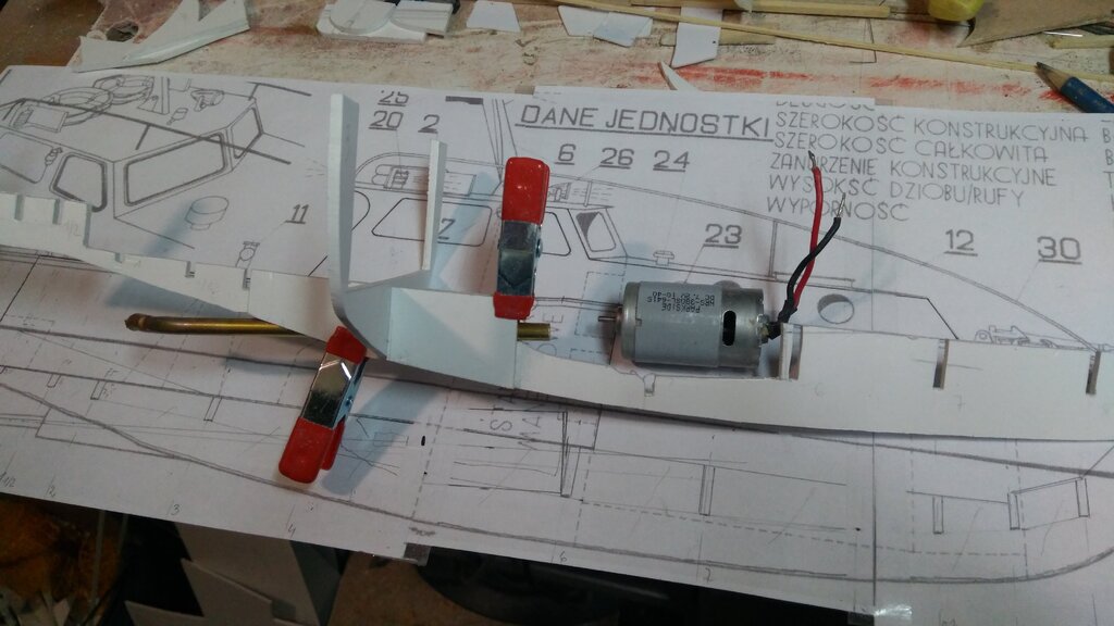

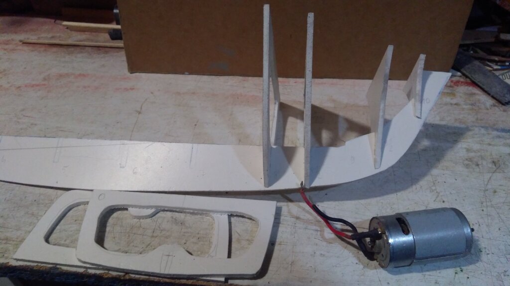

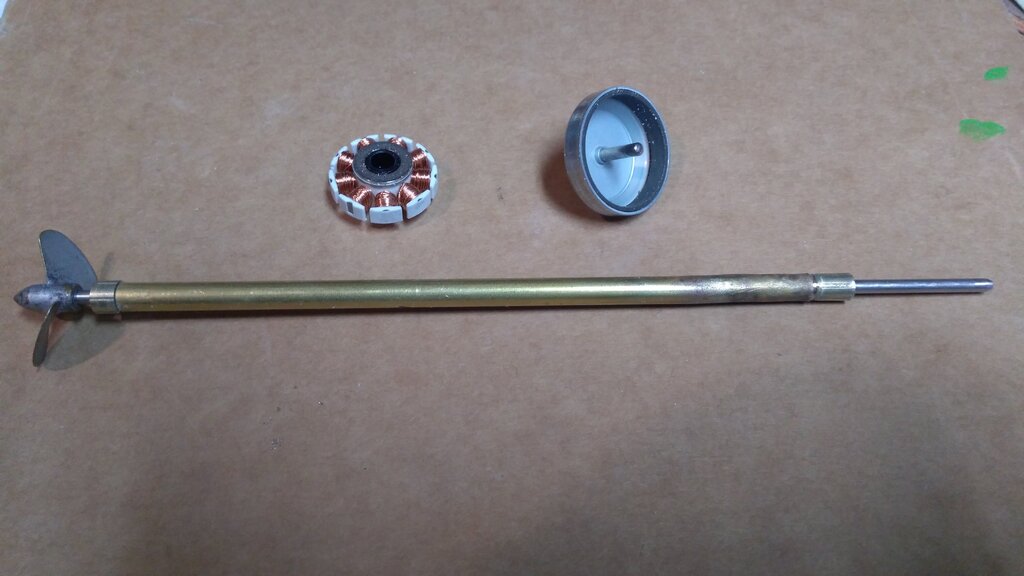

kaczma2 Opublikowano 17 Lutego 2021 Autor Opublikowano 17 Lutego 2021 Początek klejenia nadbudówki. Silnik na zdjęciach po próbach prądowych okazał się niepraktyczny. Bez obciążenia pobiera 1,5A a przy hamowaniu palcami 2A.

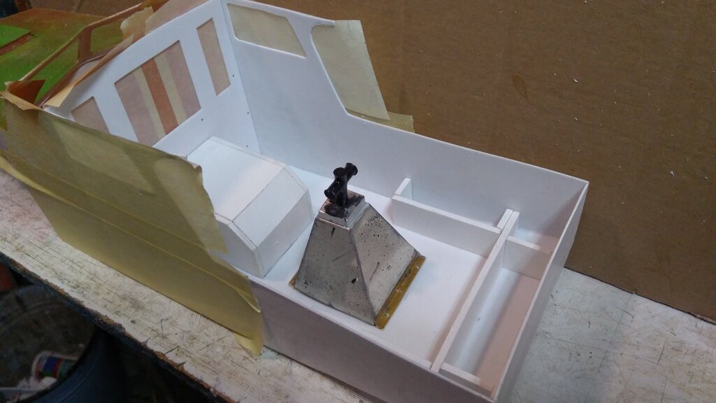

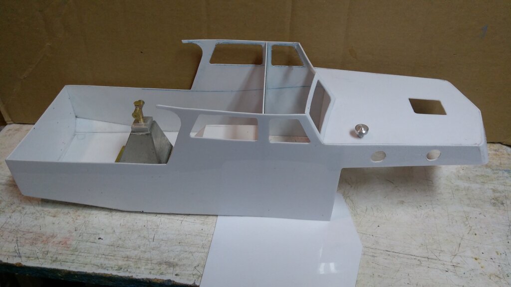

kaczma2 Opublikowano 19 Lutego 2021 Autor Opublikowano 19 Lutego 2021 Nadbudówka się zmienia. Będzie kłopot z malowaniem wnętrza.

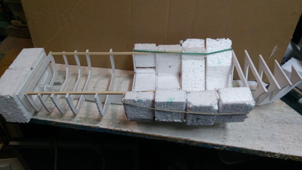

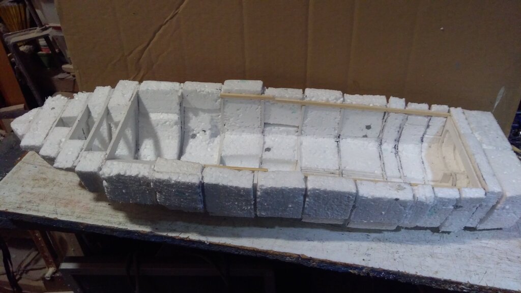

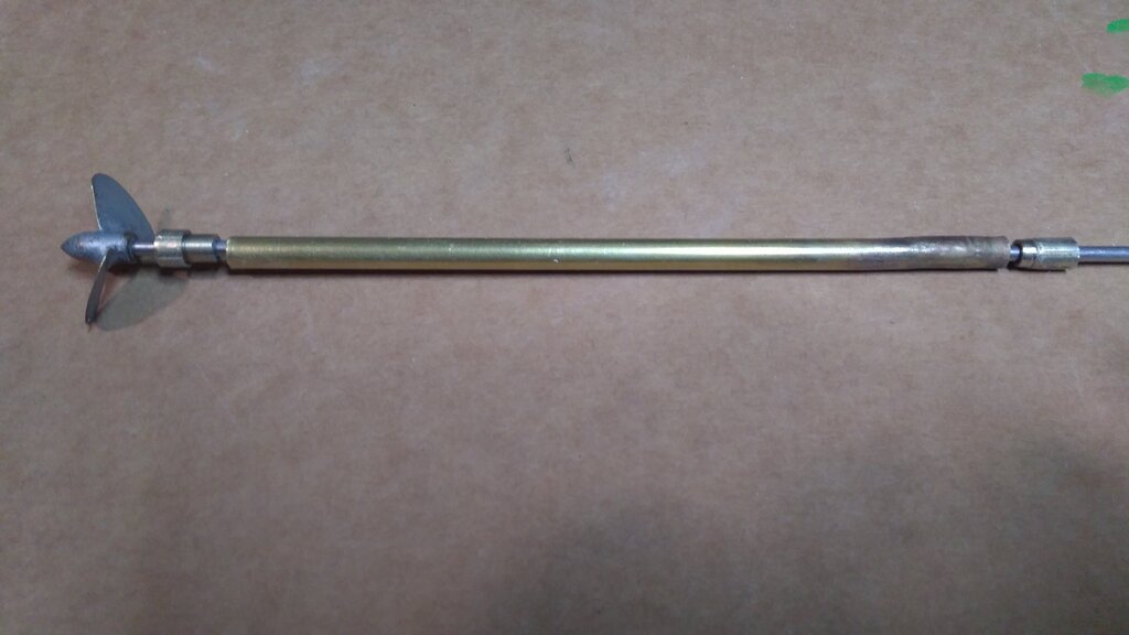

kaczma2 Opublikowano 20 Lutego 2021 Autor Opublikowano 20 Lutego 2021 Na dachu sterówki porobiłem otwory pod montaż elementów. Rozpocząłem wklejanie styropianu między wręgami. Wał przygotowany do lutowania. Panewki wybite z silnika cdr. Śruba będzie inna 3 łopatowa. 1
kaczma2 Opublikowano 22 Lutego 2021 Autor Opublikowano 22 Lutego 2021 Wklejanie styropianu. Za każdym razem sprawdzam czy stępka jest prosto. 2

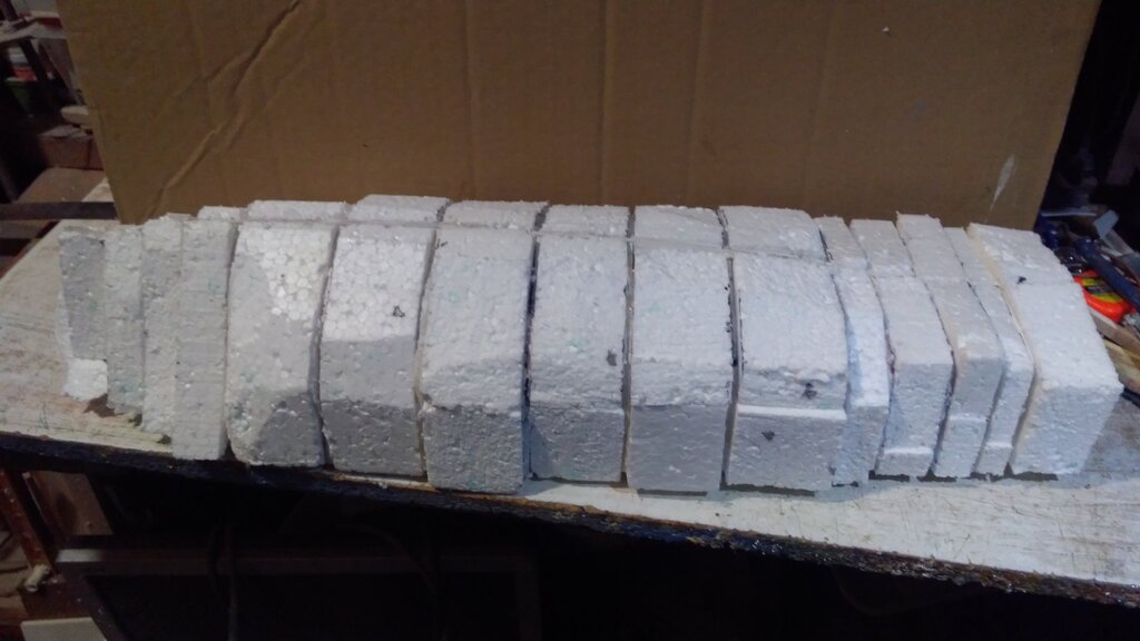

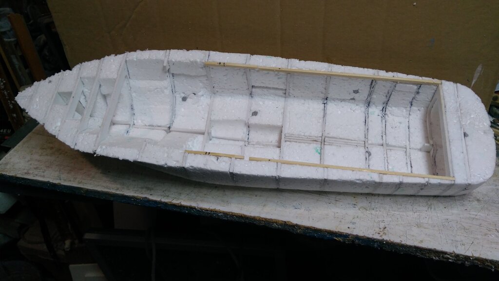

kaczma2 Opublikowano 24 Lutego 2021 Autor Opublikowano 24 Lutego 2021 Styropian powklejany między wręgi. Teraz szlifowanie a potem sprzątanie. 1

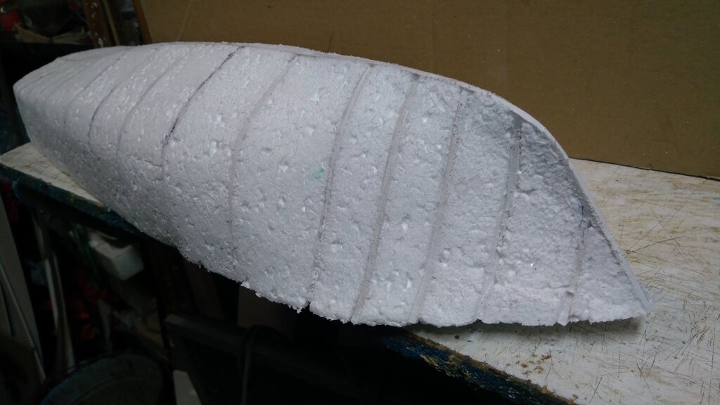

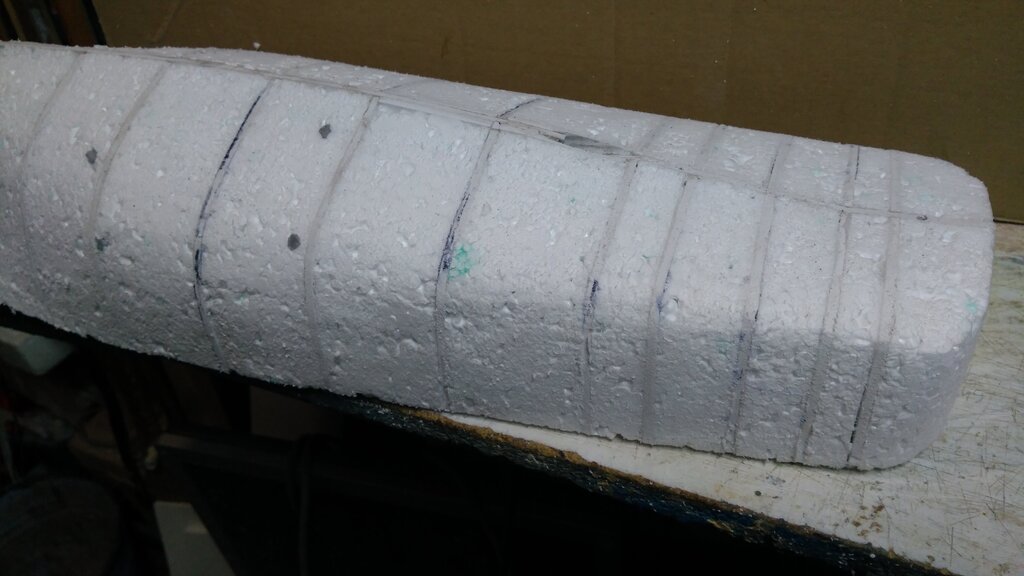

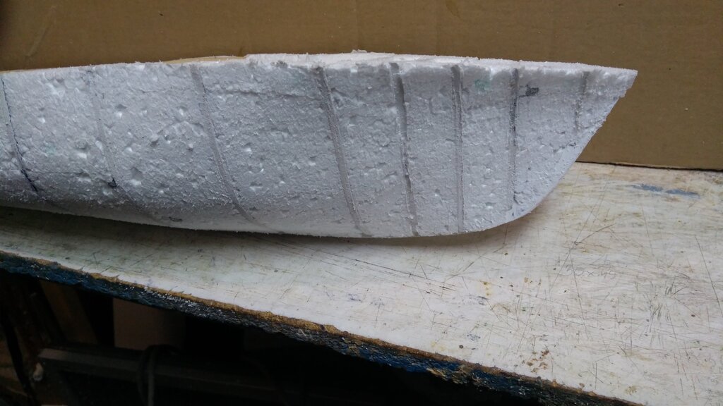

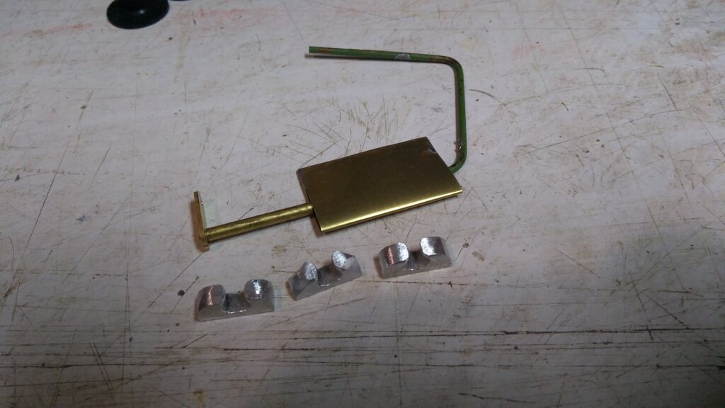

kaczma2 Opublikowano 27 Lutego 2021 Autor Opublikowano 27 Lutego 2021 Nie mam możliwości dokładnego wyfrezowania przewłok i chyba zrobię tak jak ta środkowa i częściowo zrobiony ster. Obrobiony kadłub. Prawie gotowy do pokrycia laminatem. Wyszedł ładny spiczasty dziób. 4
