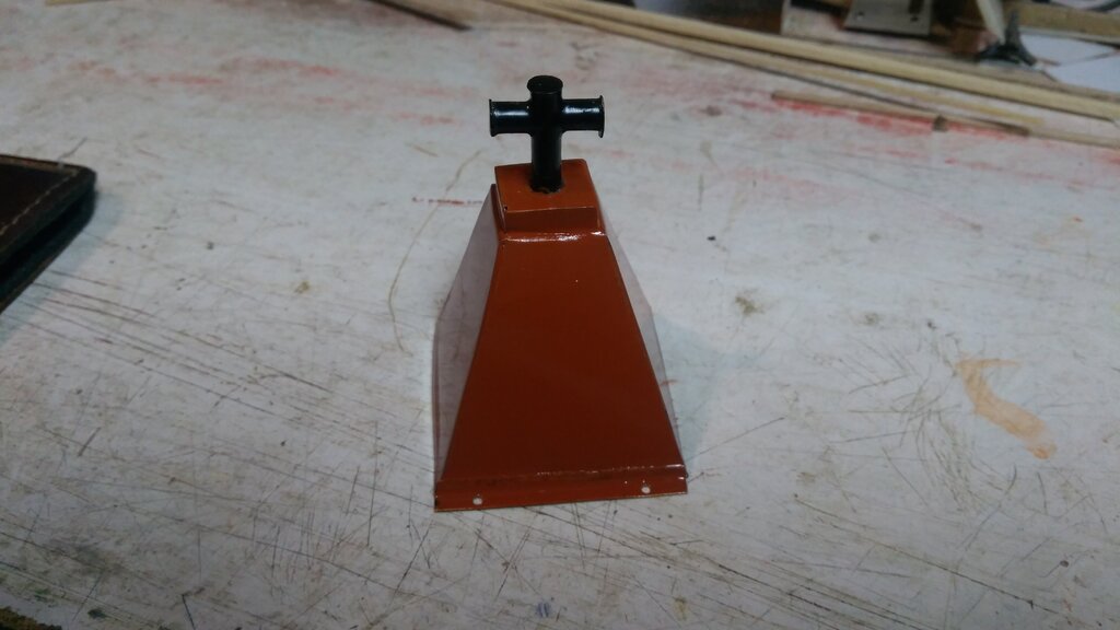

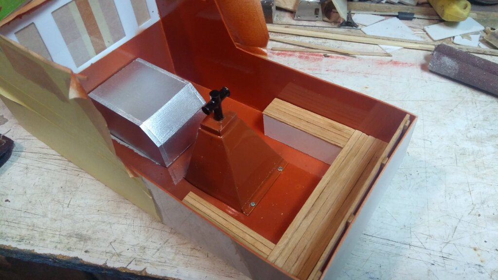

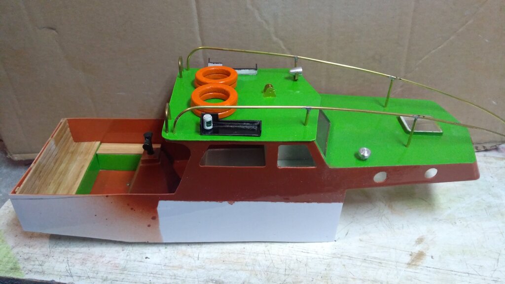

Pachołek pomalowany.
Zrobiłem dużo innych prac. 4 lampy pozycyjne i pomalowałem, wlutowałem 1 tulejkę do osłony wału, pomalowałem 2 koła ratunkowe, pomalowałem wnętrze dolnego pokładu, dokończyłem piłowanie przewłok.

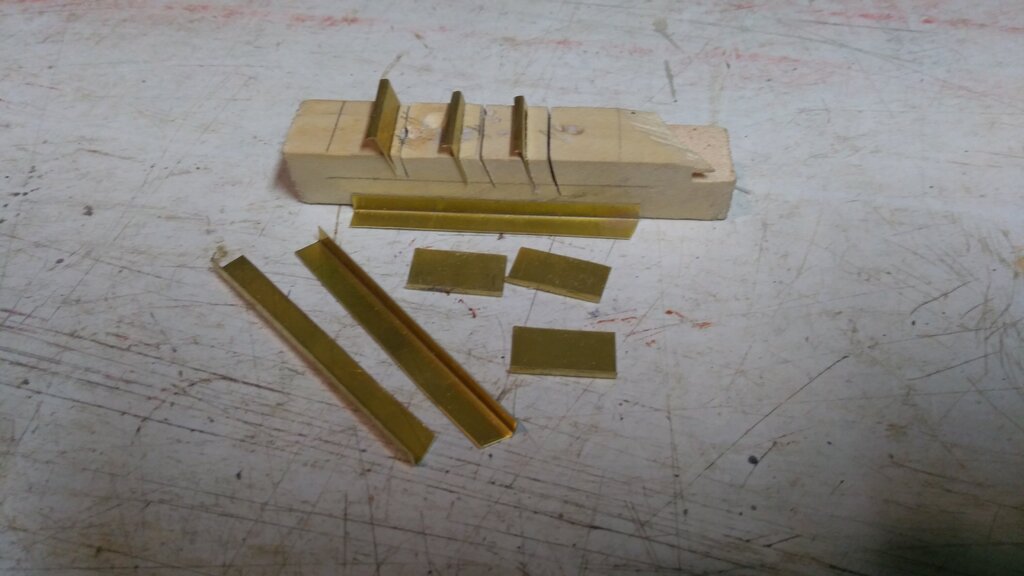

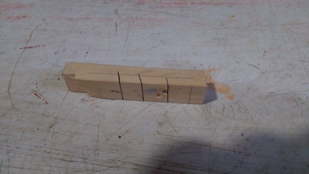

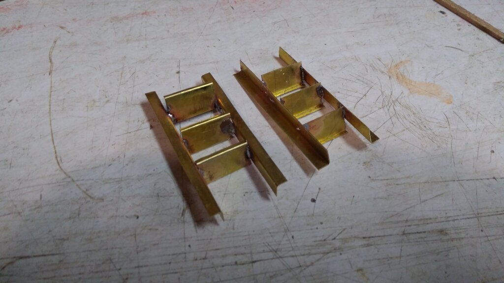

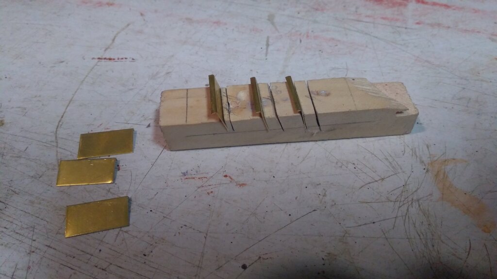

Schody robię w ten sposób. Wycinam klocek i robię nacięcia.
Tu wyszło w nierównych odstępach. Na nast. zdjęciu nowe i powciskane stopnie.
Uszykowane części na 2 sztuki do lutowania. Wcześniej będą poszerzone wcięcia żeby po lutowaniu lekko wyszła całość.

Nie tak od razu. Lutownica 40W okazała się za słaba. 100W dała efekty i schodki polutowane. Wyczyścić i malować. Nie wiem jeszcze jak przymocować do nadbudówki bo mała powierzchnia styków.
Uzupełnienie. Na końcach dolutowałem pręciki z drutu miedzianego 0,8 do osadzenia w otworach w pokładzie. Zmieniłem wykończenie górnych końców kątowników.
Te schodki lub drabinka nie wyglądają na bezpieczne. Szczególnie na "wodzie"

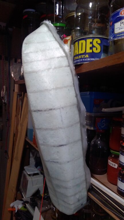

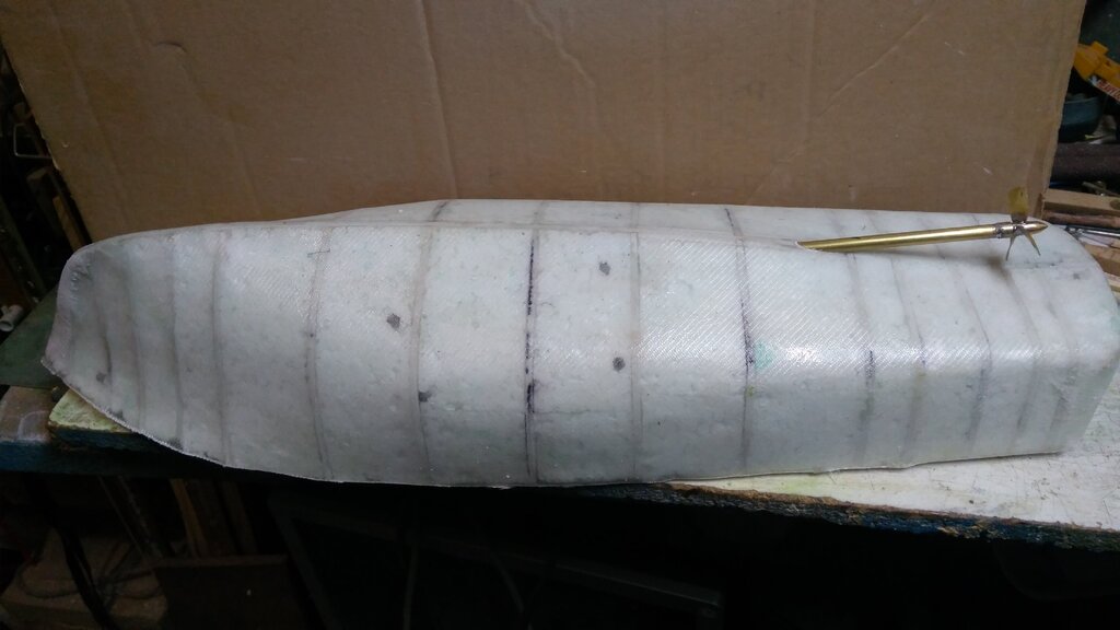

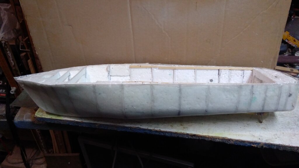

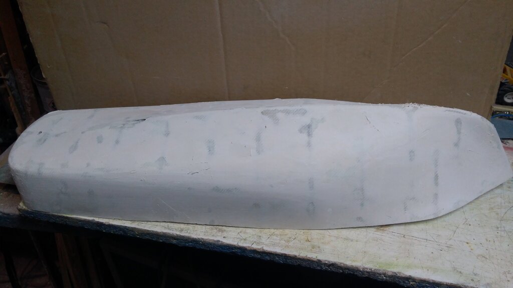

Stwardnieje czy nie stwardnieje do jutra rana. Odkładane laminowanie. Położyłem 2 warstwy tkaniny 200g. na żywicę LR 285.  Wystarczyło niecałe 50 g żywicy plus utwardzacz. To co zostało rozsmarowałem na wierzchu. Tkanina ładnie się ułożyła. Teraz wisi i niech twardnieje.

żywica zjada styropian, ja kadłub robiłem z płyt xps
ale wcześniej na kawałku zrobiłem próbę i ostatecznie przed malowaniem żywicą
kadłub pokryłem klejem do kasetonów styropianowych
po wyschnięciu zrobiła się wystarczająca cienka warstwa kleju
na którą nałożyłem żywicę bez tkaniny, na to lakier i tak pływam - skorupa twarda
Odnośnik do komentarza
Udostępnij na innych stronach
Żywice epoksydowe oparte na bazie Epidianu 5 czyli między innymi E-51, 52, 53 mają różne modyfikatory. Najbardziej popularny E-53 to nic innego jak E-5 z dodatkiem styrenu. I to właśnie styren jest odpowiedzialny za rozpuszczanie spienionego polistyrenu czyli styropianu a nie żywica. Gdybyś zastosował piankę poliuretanową nic by się nie działo, podobnie jak ze spienionym  PCV. Jeżeli zamiast styrenu jako modyfikator zastosować ftalandwubutylu miałbyś E-51 (chyba) i spokój ze styropianem. Można również było okleić kadłub taśma pakową i na tym wylaminować poszycie.Epidian -5 nie posiada modyfikatorów i też nie wchodzi w reakcję ze styropianem. Miałbyś tę samą robotę z wykończeniem powierzchni a dużo pojemniejsze wnętrze, chyba że zależało Ci na stworzeniu komór wypornościowych. To by tłumaczyło obecność styropianu. W dużym szkutnictwie do wypieniania komór wypornościowych nigdy nie stosowano styropianu, zawsze piankę poliuretanową. Trochę niepokoi mnie długi czas żelowania żywicy, nawet uwzględniając stosunkowo niską temperaturę. Nawet w kilkunastu stopniach (na plusie) po 24 h laminat nie powinien się kleić. Swoją drogą L-285 powinna być obrabiana termicznie, wtedy uzyskuje pełną katalogową wytrzymałość. Inaczej jej stosowanie nie ma sensu. To bardzo dobra żywica,  ale do laminatów opartych na włóknach węglowych lub aramidowych.
Łączenie zbrojenia szklanego z lakierem uważam za nieporozumienie. I jedno i drugie nie do tego zostały stworzone.

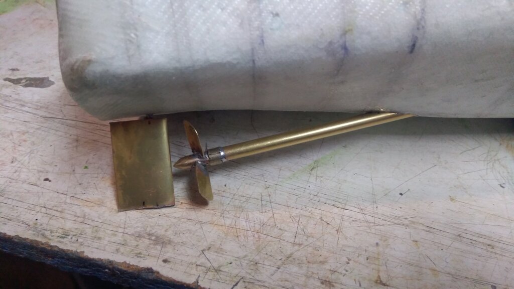

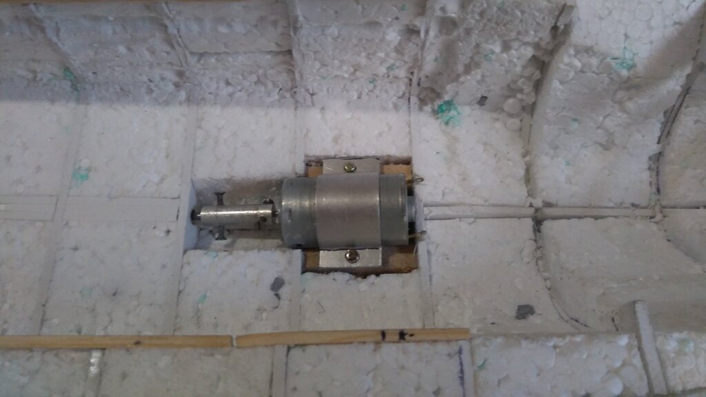

Ba. Żebym to ja wiedział. Elektryczny to wiemy. Jest z jakiegoś urządzenia, był z przekładnią ale dawała za małe obroty. Ma mały pobór prądu, 250 mA bez obciążenia. Obroty raczej małe ale wystarczające i moc aby pociągnąć 500 mm model. Oryginał pływał z max. prędkością 10 węzłów. Sprawdził się w modelu Nordkap 476.

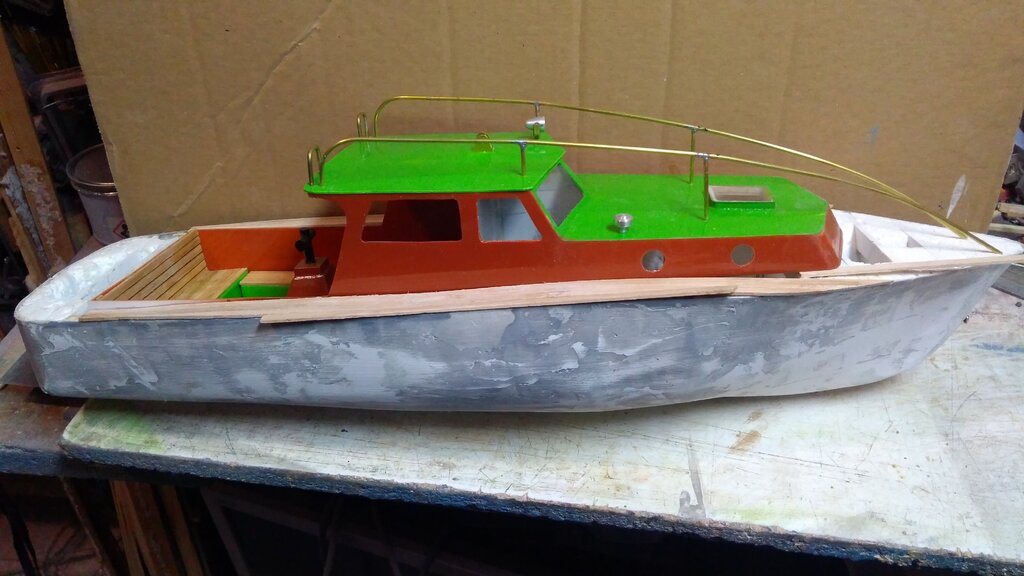

Napisane było jasnozielony i taki jest.

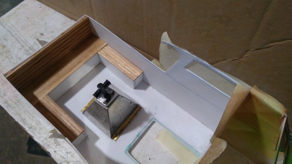

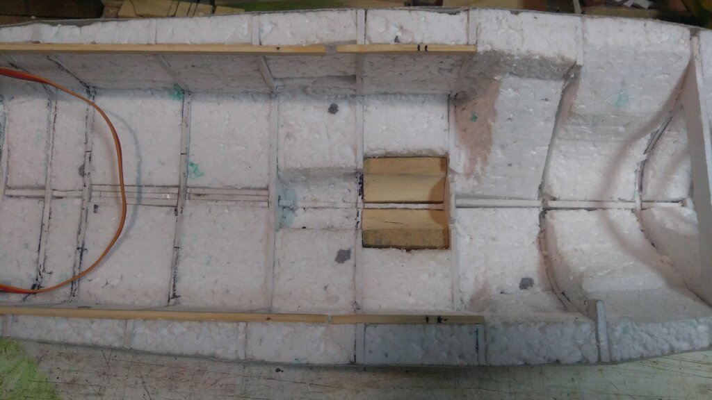

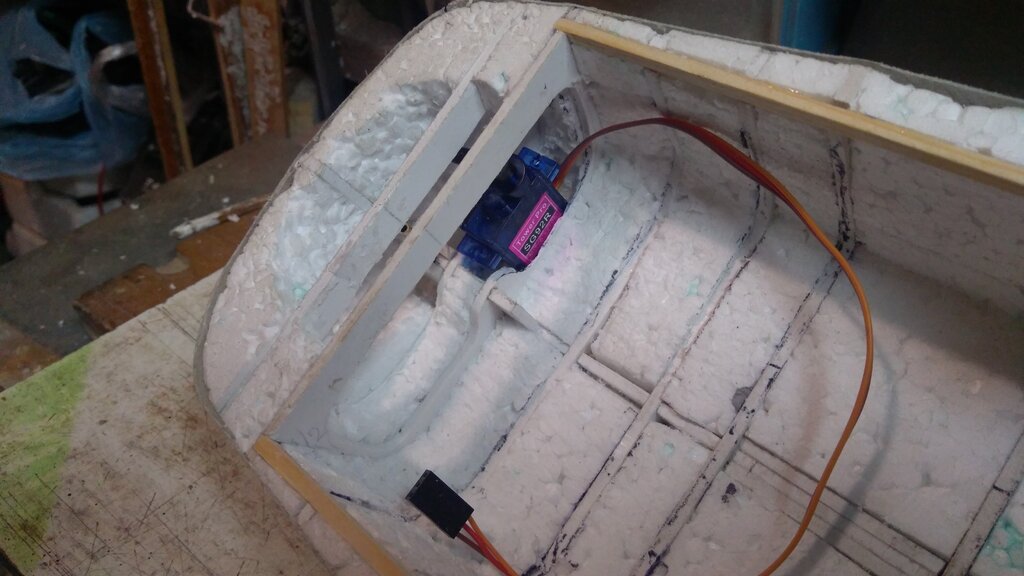

Nadbudówka w kadłubie. Przyklejona część pokładu. Coś poziomy nie pasują. Muszę się w to zagłębić.

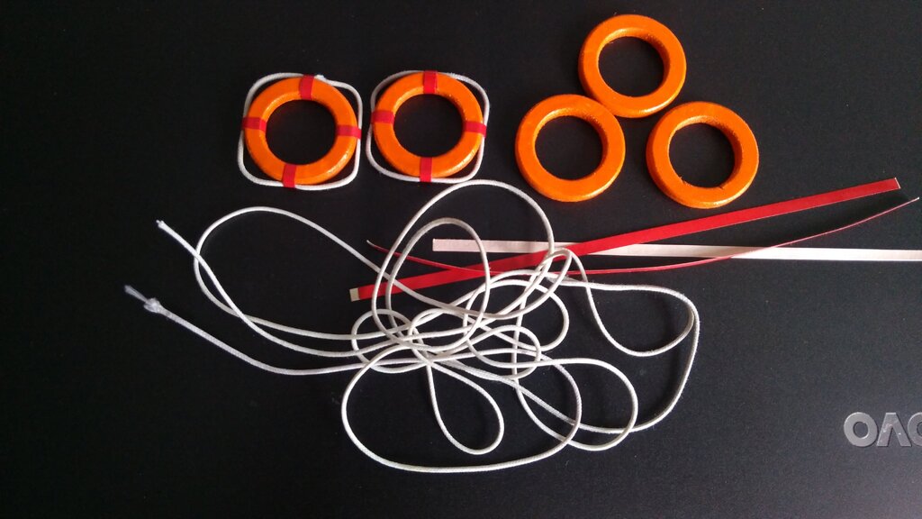

W oczekiwaniu przed szpitalem dokończyłem 2 koła ratunkowe a następne 3 po przyjeździe do domu.
