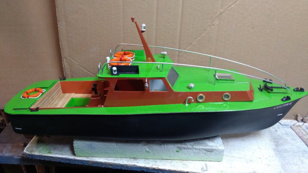

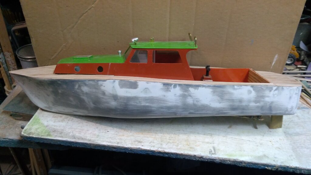

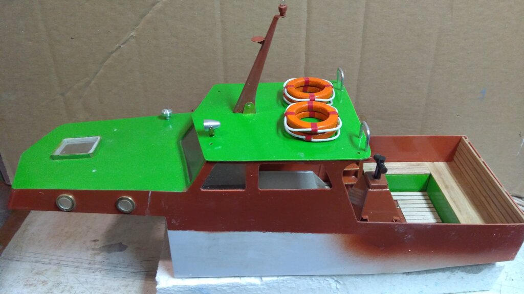

Stan dzisiejszy. Pokład przyklejony, ster i serwo wstawione w 1 kolejności, wał wklejony w 2 kolejności a powinno być odwrotnie i potem miałem kłopoty i dopasowanie. Cały pokład wyszpachlowałem i potem pomaluję. Nie jestem zadowolony. Wyszło nie tak jak powinno. Wręgi nie sprawdzone i nadbudówka zwichrowana.
  • Lubię to 3
Zrobiłem w odpowiednim miejscu przecięcie nadbudówki i zwichrowanie się wyrównało. Przykleiłem odbojnice. Namoczyłem listwę i przy pomocy lutownicy powyginałem.
Podłoga.

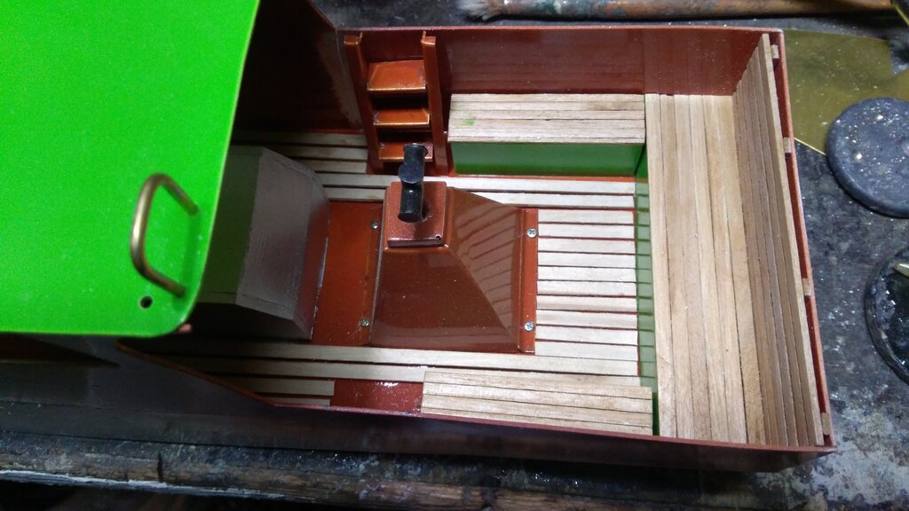

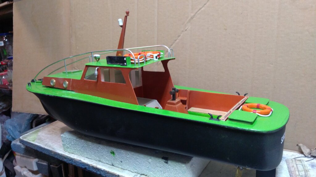

Nadbudówka. Ławki i schodki wklejone, maszt zamocowany, uchwyty pomalowane. Kadłub pomalowany na czarno,  pierwsza warstwa.

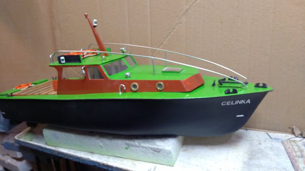

Model gotowy, prawie. Brakuje odbijaczy. Nie jestem zadowolony z wykonania modelu. Nadbudówka z przodu nie przylega do pokładu. Popracuję nad tym.
  • Lubię to 3
W sklepie papierniczym na karcie jest mnóstwo literek naciętych, samoprzylepnych. Są różne rozmiary i kolory. Odrywa się po 1 literce i nakleja. Gdyby plan był lepszy to i model byłby lepszy. Nawet odbojnice na widoku z boku są grubsze od widoku z góry.

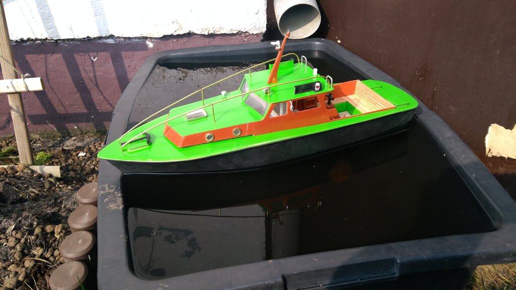

Miało być pływanie a był lany poniedziałek i to zimowy. Ta figurka kapitana oczywiście za mała o 1/3 ale chciał sobie postać w modelu to go postawiłem.
