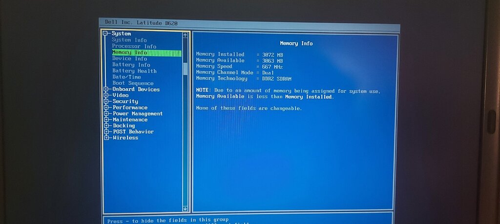

Konrad_P Opublikowano 11 Marca 2021 Opublikowano 11 Marca 2021 Przejdź do Memory Info i zrób zdjęcie.
Grzesiek Opublikowano 11 Marca 2021 Autor Opublikowano 11 Marca 2021 Teraz, Konrad_P napisał: Przejdź do Memory Info i zrób zdjęcie.
Konrad_P Opublikowano 11 Marca 2021 Opublikowano 11 Marca 2021 No i dupa. Sprzęt nie widzi Twojego dysku. To już jest większy problem. EDIT Kurde a dobrze go podłączasz.

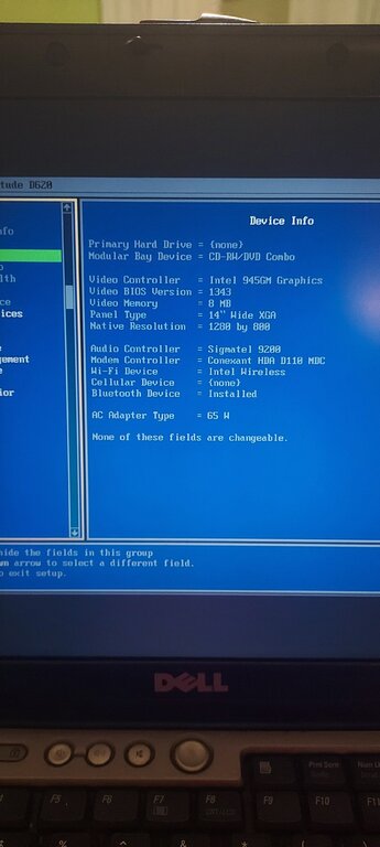

robertus Opublikowano 11 Marca 2021 Opublikowano 11 Marca 2021 No i nie ma w Primary Hard Drive powinieneś widzieć swój dysk. Jaki rozmiar jest tego dysku?
Grzesiek Opublikowano 11 Marca 2021 Autor Opublikowano 11 Marca 2021 To co mam zrobić?Dysk to 120Gb goodram sata 3

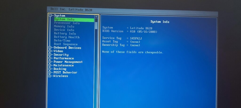

robertus Opublikowano 11 Marca 2021 Opublikowano 11 Marca 2021 Poproszę System Info, tam widac bios version
Konrad_P Opublikowano 11 Marca 2021 Opublikowano 11 Marca 2021 Bez aktualizacji Biosu się nie obejdzie na 100% w tym momencie. Bios staruszek.
