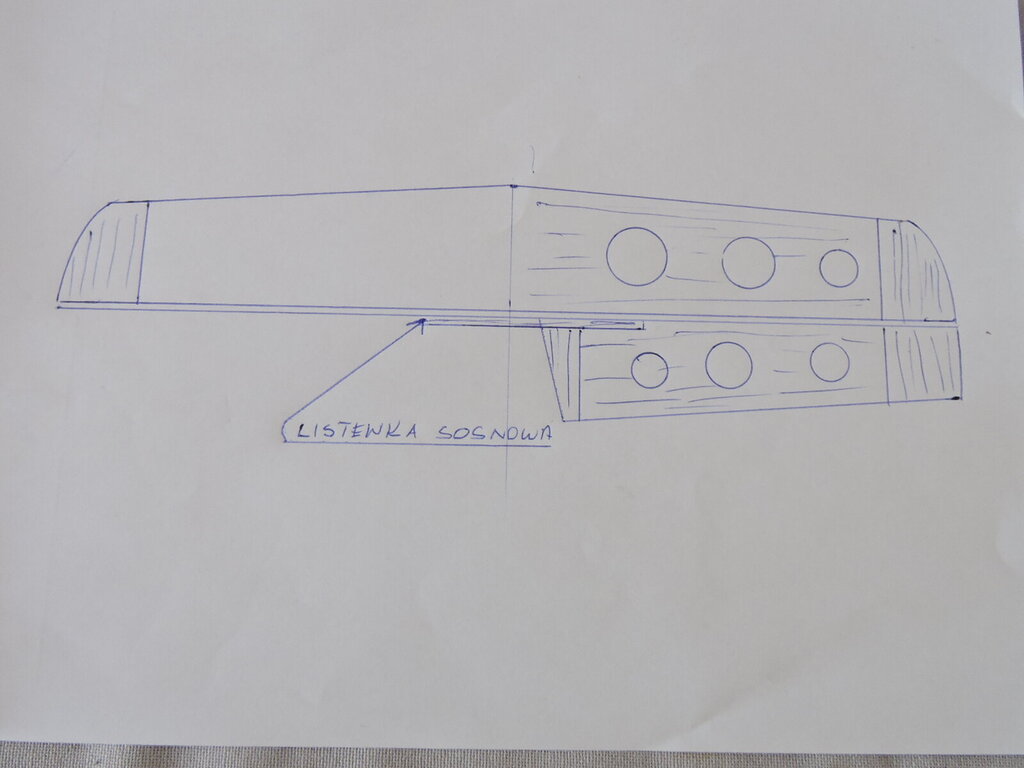

To proste -układ słoi  drewna  a co za tym idzie wzdłuż nich kierunkowa sztywność wymusza takie rozwiązania .
Statecznik wycięty dokładnie tak samo ale z  jednego kawałka balsy  jako monolit będzie mniej sztywny wzdłuż cięciwy . Już samo krycie spowoduje zwichrowanie elementu , nie mówiąc o mniejszej odporności na kraksy a jedyny zysk na wadze to brak kleju w porównaniu do rozwiązania typu "puzzle"  ....
Można by to usterzenie poziome zrobić z pełnej deski, ale i tak by trzeba było je pokryć: japonka czy folia, i finalnie masa tego będzie większa. Co nie zmienia faktu że będzie łatwiejsze do wykonania, raptem będzie to 9 elementów + listewka jako łącznik połówek sterów.  A kolega Atomizer sugerował zmniejszenie masy.
Załączam rysunek poglądowy jak ja bym to widział:
Taj jest o wiele lepiej ?
