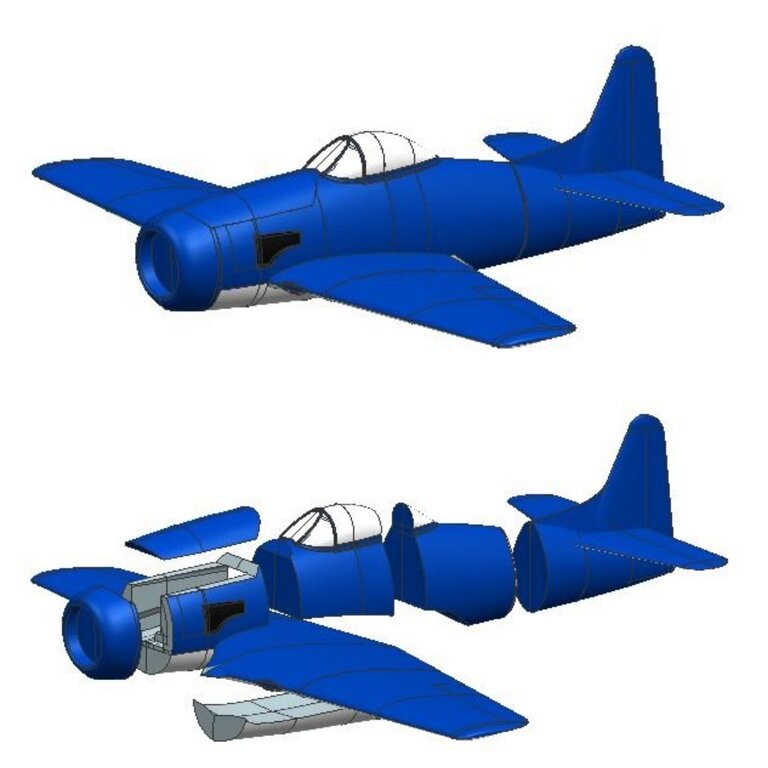

Kończę projektować kolejnego kombata -tym razem F8F Bearcat.
I już zabierałem się za szczegółowe wykańczanie elementów gdy naszły mnie pewne wątpliwości.

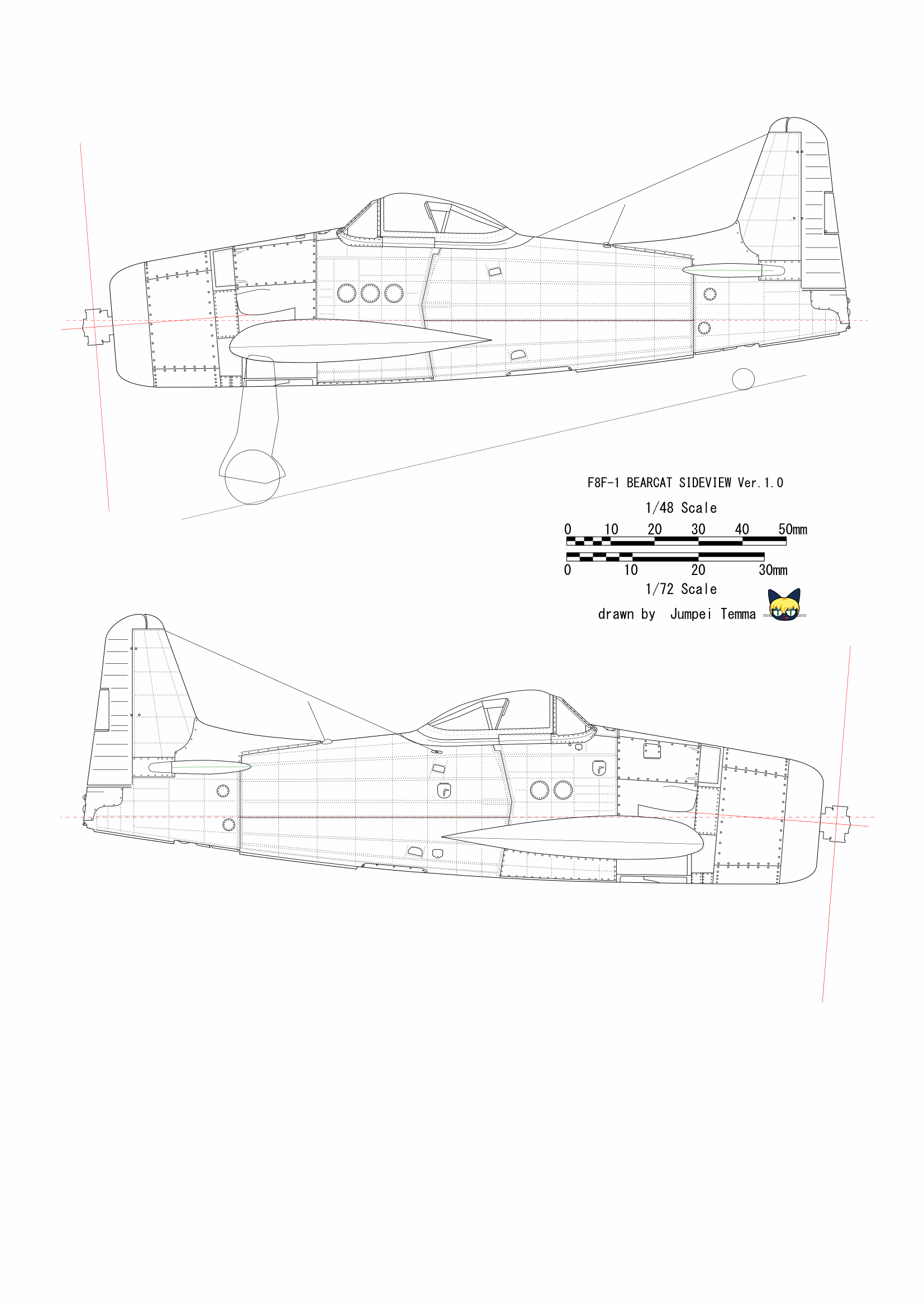

Mianowicie jak to jest z osią kadłuba w tym samolocie? Szykując sobie dokumentację spotkałem 2 rodzaje rzutów bocznych.
W tych bardziej "profesjonalnych" ogon wyraźnie opada. A w uproszczonych (w tym także niektórych planach modelarskich) kadłub ma uniesiony ogon - tak jakby się tego normalny człowiek spodziewał.
Jarku - nie chodzi mi o kabinke.
Ale o to jak kadlub uklada sie w locie.
Sa rysunki ze spodnia linia kadluba unosi sie "klasycznie" oraz sa rysunki ze w spoczynku os kadluba nawet wyraznie "opada".
Jak rozrysujesz sobie katy z tego rysunku z japonskiej strony zakladajac ze samolot leci na +1 st to wychodzi ze ogon jednak opada.
To chyba lepiej wzorować się na zdjęciach rzeczywistych samolotów niż na planach, które ktoś tam sobie zrobił.
Napisałem "Ten z małą kabinką to wersja ... ", to tylko zwrócenie uwagi, o którą wersję chodzi, a nie, że o samą kabinę. W wersji F8F-2 - dolna linia kadłuba "opada".
Robię wersję F8F-2 z powiększonym statecznikiem i właśnie zawahałem się czy ten typ tak ma - czy to może pomyłka.
Teraz już wiem ze wszystko mam OK.
