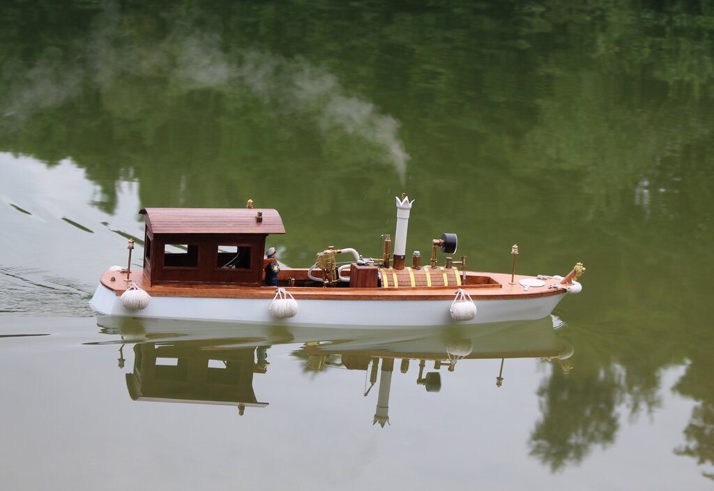

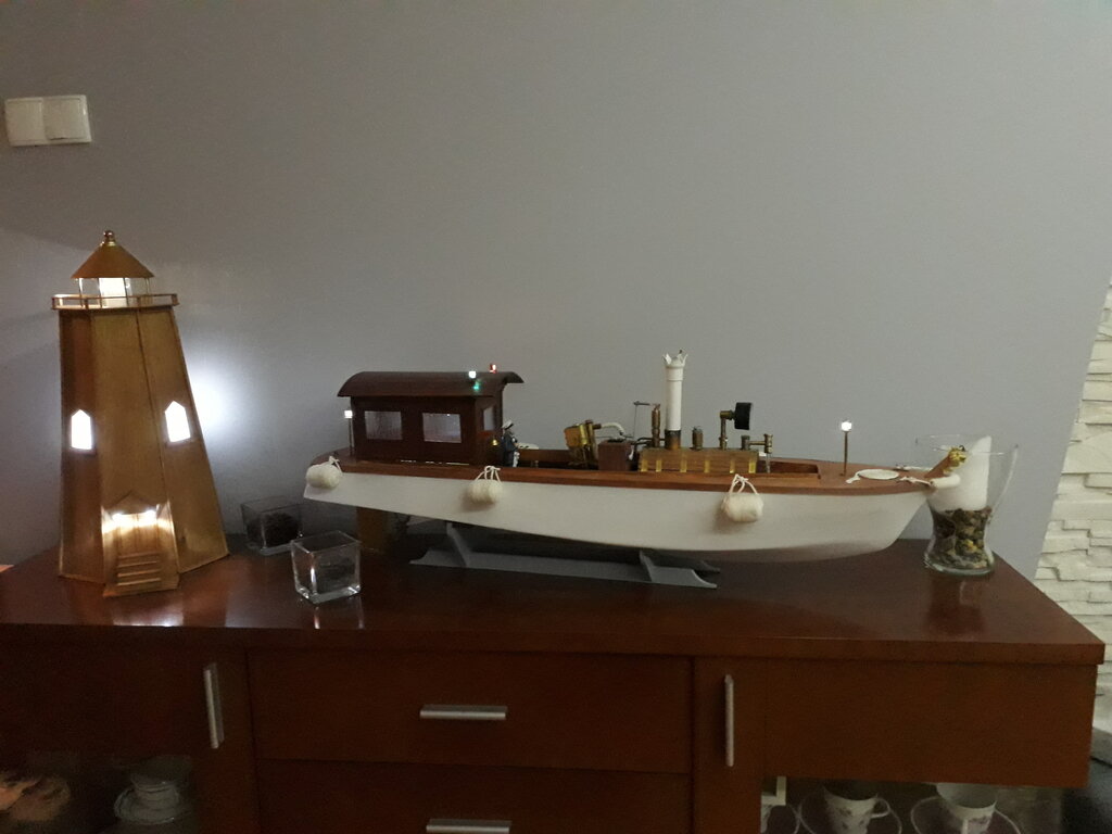

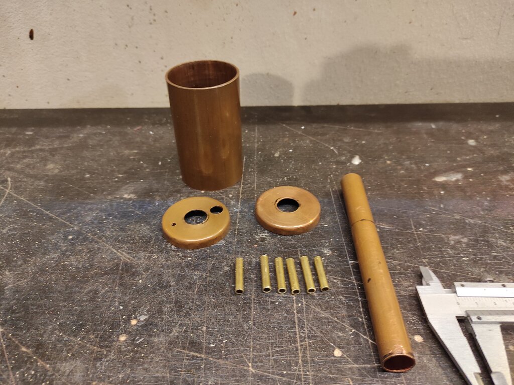

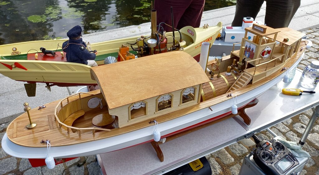

Ta odpowiedź cieszy się zainteresowaniem. marcini59 Opublikowano 24 Czerwca 2021 Ta odpowiedź cieszy się zainteresowaniem. Opublikowano 24 Czerwca 2021 Dzień Dobry Witam w poniższym wątku przedstawię budowę kociołka do modelu z silnikiem parowym. Być może kogoś to zainteresuje i zarazi się tym tak jak ja, pozdrawiam Przykładowe modele z napędem parowym jakie wykonałem: Pierwszy model na bazie kadłuba dobrze nam znanego Bałtyka z silnikiem SAITO T1DR-L kociołek wykonany przy pomocy Andrzeja Łuszpińskiego i zgodnie z jego wskazówkami, wielkie podziękowania gdyż przez Niego się tym zaraziłem Drugi model to wycieczkowiec z napędem parowy "BYDGOSZCZ", silnik to MICROCOSMO MC29 kociołek wykonany samodzielnie. Poniżej zdjęcia wykonanych modeli oraz kolejne filmy z budowy następnego kociołka. Filmy będą dodawane cyklicznie. 7 1

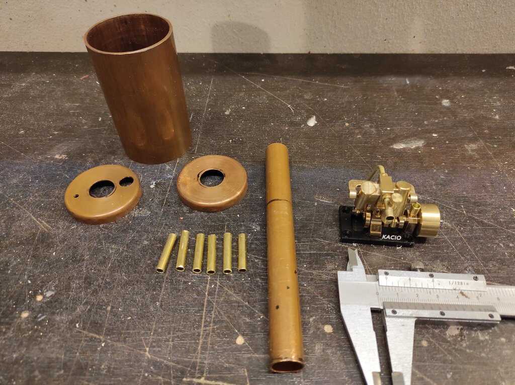

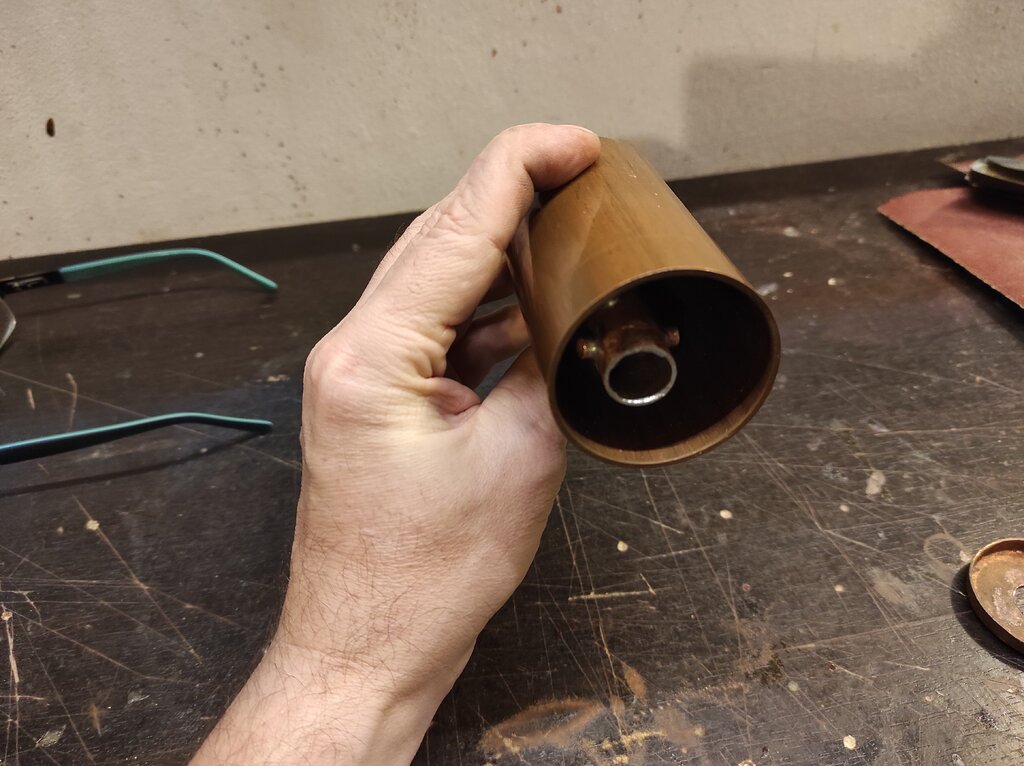

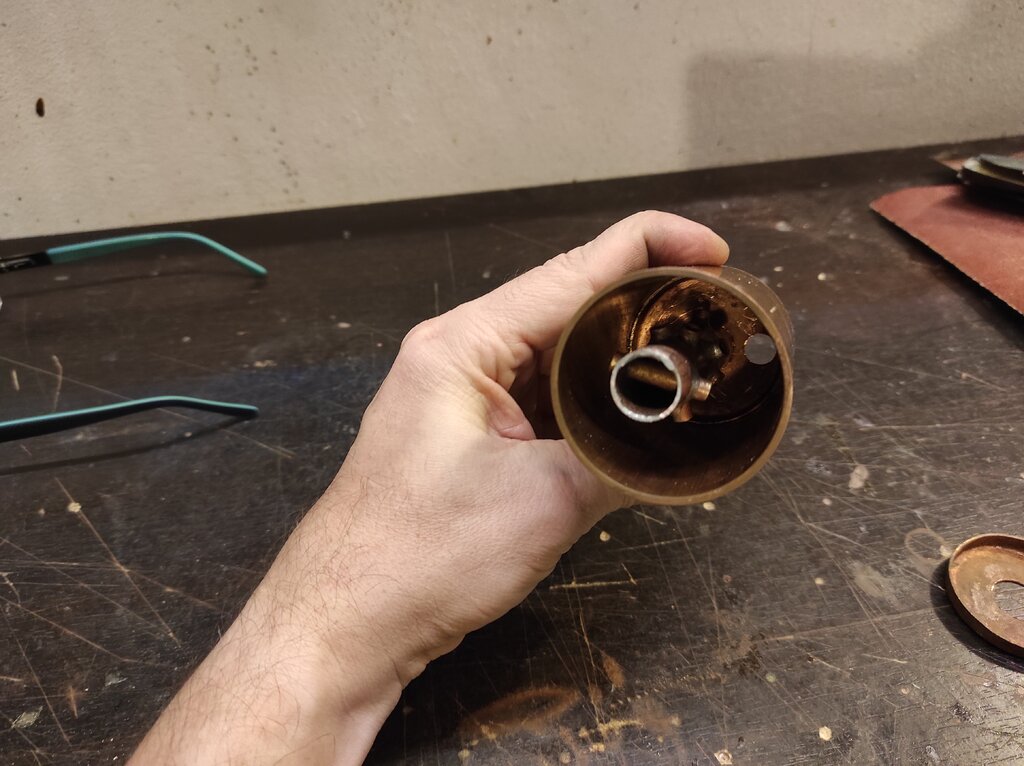

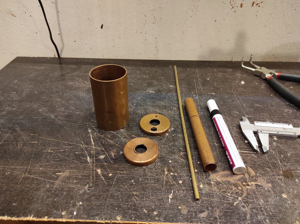

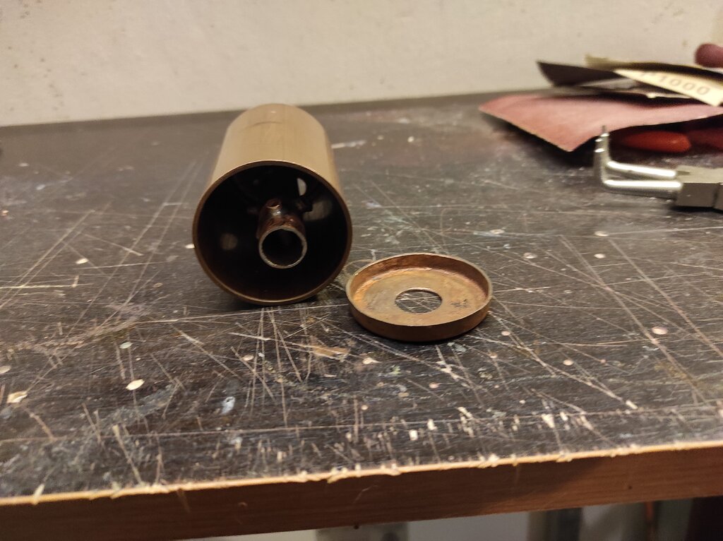

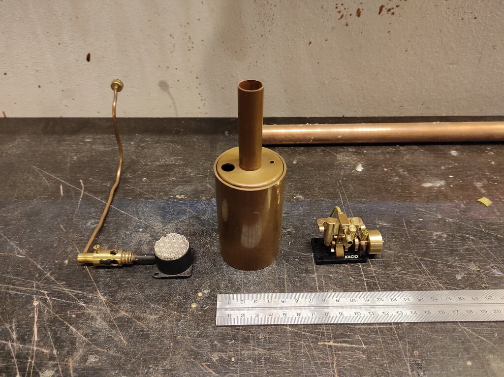

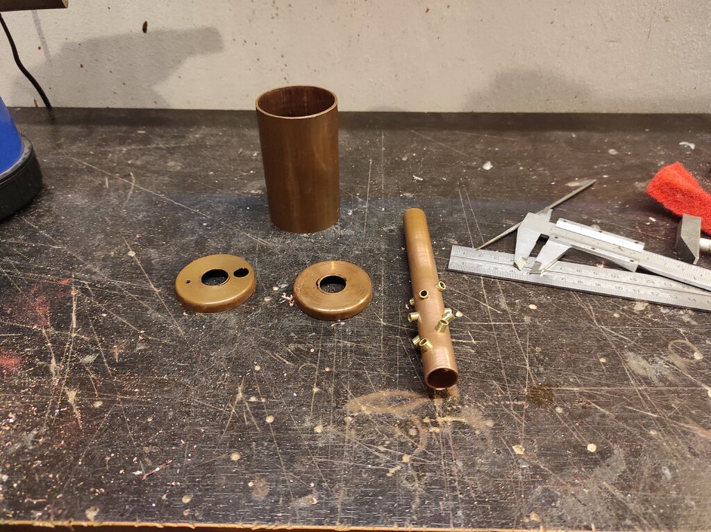

marcini59 Opublikowano 15 Stycznia 2023 Autor Opublikowano 15 Stycznia 2023 Witam wszystkich Przedstawiam kolejny projekt, tym razem jest to mały kociołek w wersji pionowej do napędzenia silniczka na parę w modelu o długości max 60 cm poniżej kilka zdjęć i pierwszy filmik z budowy.
