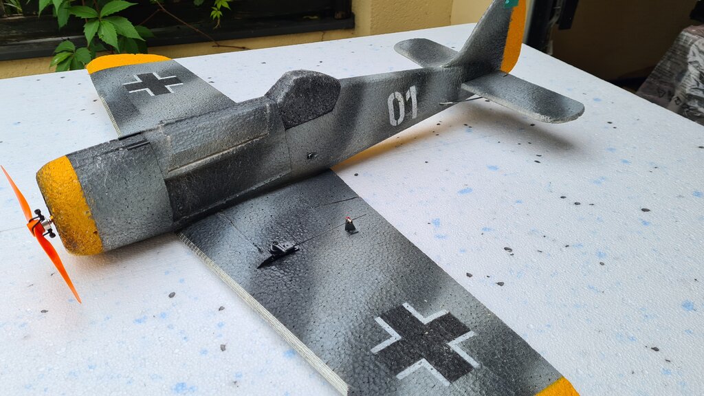

Witam po chwilowej przerwie. Małymi krokami, skończyłem model. Samolot został pomalowany, przykleiłem znaki rozpoznawcze, Hans jest gotowy.
Elektronika przetestowana, powinno być ok, silnik już działa bez problemu. Gotowy model wygląda tak:

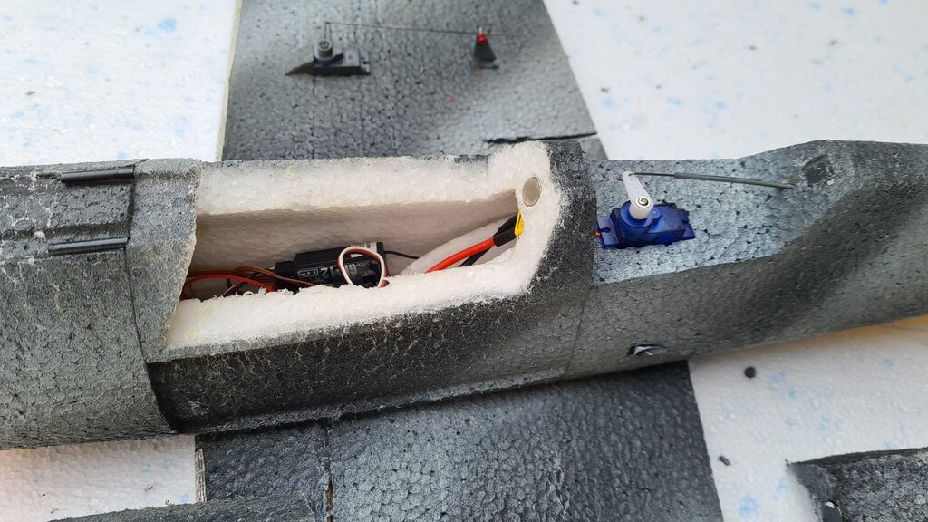

Pod regulatorem jest bateria, między nimi jest trochę przerwy więc powinno być dobrze.

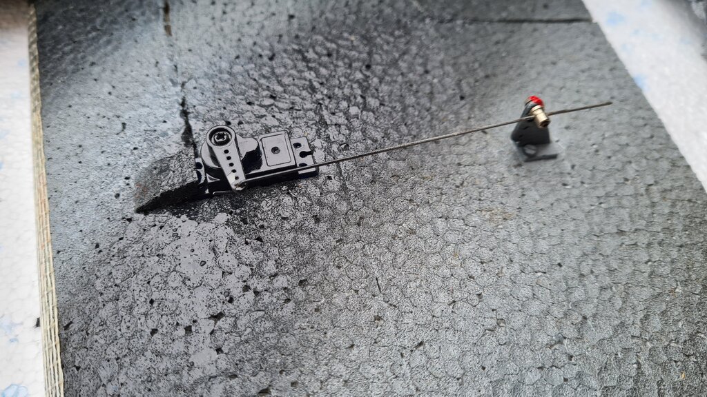

Przyczepie się do jednej rzeczy. Serwa i popychacze lotek dałeś od spodu, ma to jedną zasadniczą wadę.
Przy każdym lądowaniu serwa i dźwignie będą zahaczać od trawy, ziemi itp.  na początku się  obluzują a na końcu cos sie wyrwie i trzeba będzie wklejać.
Przy tym układzie jaki przyjąłeś weź sobie w nawyk sprawdzanie przed lotem stanu dźwigni i serw.
Na przyszłość lepszy układ jest jak te elementy są na górnej powierzchni skrzydła. (chociaż mniej estetyczny w porównaniu z ukrytym pod spodem)
Teoretycznie oczywiście może sie wyłamać i jest wieksze ryzyko awarii ale w praktyce szczerze nigdy nie widzialem takiej sytuacji na setki lądowań nawet na świeżo skoszonej trawie jak i wysokich chaszczach :). Piękna foka :)

Mnie się to zdarzyło kilka razy ale na pewno możliwość uszkodzenia jest pochodną jakości stosowanych dźwigni.
Te z zestawów są zwykle cienkie i kruche dlatego lubią pękać,  wycinałem zatem zamienniki z karty kredytowej albo sklejki a najbardziej trwałe są takie gotowe sklepowe komplety z przykręcaną lub montowaną na zatrzask podstawką i takie raczej są nie do zabicia.

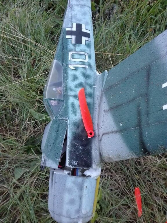

Początki były troszkę gorsze?. Pierwszy lot skończył się po dosłownie 2 sekundach. Następny po przeleceniu jakiś 50m, urwałem wtedy ogon. Normalnie udało się polecieć dopiero po zmianie wykłonu silnika.
Z tego co mi się wydaje, to wszystko zrobiłem w nim źle, tak że nie da się latać:
waga ~500g. wydaje się straszliwie ciężki jak na taki model
okazało się że źle wkleiłem piankę z łożem silnika. w EPA to jest taki cylinder, w ESA nie ma z tym problemu
dodałem serwo na ster kierunku a i tak z niego nie korzystam - dodatkowa waga + serwa od spodu, ale w oryginalnej instrukcji są wklejone właśnie od spodu
po sklejeniu ogona ster wysokości jest trochę krzywo (w locie trochę skręca, ale to chyba od  skłonu silnika?), ale musiałem wkleić dodatkowego węgla, waga w górę
i chyba najważniejsze
środek ciężkości nie mieści się w jakimkolwiek rozsądnym zakresie, jest za ciężki na ogon i to mnóstwo. Żeby się wyważał w 1/4 długości skrzydła to potrzeba mu 52 g obciążenia! przez co nadrabiałem to skłonem silnika i trymowaniem ogona, ale tak się nie da latać. Przy niskich prędkościach leci nagle zaczyna bardzo ostro zadzierać w dół (np. widać to w 13 s filmiku), a przy większych leci całkiem w górę. Gdy próbowałem coś zmienić, np. trymem ogona to połamałem tylko więcej śmigiełek.
według mnie EPA nie są dobre na początek, lepiej jest spróbować ze zwykłym ESA.
któregoś razu dostał nawet kołpak, ale nie mam zamiaru na razie z nim jeszcze latać. Ale z nim wygląda całkiem inaczej.
