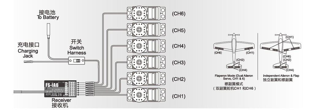

profaza Opublikowano 7 Września 2021 Opublikowano 7 Września 2021 Cześć, Jakiś czas temu wymyśliłem sobie drukowany samolot z 3dlabprint. Wybór padł na cessne 152 dokładnie opisaną tutaj: https://3dlabprint.com/wp-content/uploads/2017/04/userguide_Cessna_152.pdf. Sam wydruk zajął około 300 godzin, potem sukcesywnie kompletowałem sprzęt i posklejałem model a teraz zastanawiam się jak zaprogramować kanały w kontrolerze. Posiadam model flysky fs i6x 10 kanałowy. Model samolotu korzysta z 7 serw plus silnik: 1. Sterowanie przednim kołem 2 i 3 -klapy na skrzydłach 4 i 5 - lotki na skrzydłach 6 - ster wysokości ogon 7 - ster kierunku ogon no i silnik sterowany z ESC Jak to przyporządkować do poszczególnych kanałów na kontrolerze? Obroty silnika są dość oczywiste - sterowane za pomocą jednego kanału lewą manetką na kontrolerze w kierunku góra dół co ze sterowaniem przednim kołem - ta sama lewa manetka w kierunku lewo prawo? klapy zamierzałem podpiąć pod któryś z górnych przełączników bo zakładam ,że ich stan to pion/poziom bez stanów pośrednich? Czy jednak się mylę i klapy też powinno się sterować płynnie np w pierwszej częsci lądowania otwarcie o 50% i im niżej tym bardziej w dół? Ster wysokości zamierzałem podpiąć pod jeden kanał i operować nim za pomocą prawej manetki w kierunku góra dół Co do lotek i steru kierunku to totalnie nie mam pojęcia jak to powinno ze sobą współgrać dlatego proszę o porady i jakiś opis jeśli to możliwe. Zakładam ,że będę operował prawą manetką w kierunku lewo prawo Z góry dziękuję za pomoc! P.S wrzucam zdjęcie w połowie złożonego modelu

qbapfmrc Opublikowano 7 Września 2021 Opublikowano 7 Września 2021 Poczytaj sobie o trybach w nadajnikach, w szczególności Mode 2 bo jest najpopularniejszy. Znajdziesz tam opis co na jakim kanale. Ster kierunku i koło przednie daj na 1 wspólnym serwie (lewy drążek - prawo-lewo). Klapy zależy ile masz pozycji w przełączniku: może być 2 lub 3 (np 0%, 50% i 80% wychylenia).
profaza Opublikowano 7 Września 2021 Autor Opublikowano 7 Września 2021 25 minut temu, japim napisał: Mikołaj - zanim wejdziemy w szczegóły - to pytanie podstawowe. Czy latałeś już jakimś innym modelem? Niestety nie - raz leciałem cessna jako pasażer Zanim wybiorę się na lot modelem to polatam trochę na symulatorze 11 minut temu, qbapfmrc napisał: Poczytaj sobie o trybach w nadajnikach, w szczególności Mode 2 bo jest najpopularniejszy. Znajdziesz tam opis co na jakim kanale. Ster kierunku i koło przednie daj na 1 wspólnym serwie (lewy drążek - prawo-lewo). Klapy zależy ile masz pozycji w przełączniku: może być 2 lub 3 (np 0%, 50% i 80% wychylenia). Dziękuję czegoś takiego szukałem tylko nie umiałem tego nazwać
Atomizer Opublikowano 8 Września 2021 Opublikowano 8 Września 2021 Mi się wydaje że to zależy od radia jakie masz. Standardowo to: 1 kanał lotki 2 kanał wysokość 3 kanał ESC 4 kanał kierunek i można podpiąć kółko sterowane 5 kanał klapy Na przykład w Taranisie 2019 plus jest już inaczej: 1 kanał silnik z ESC 2 kanał lotki 3 kanał wysokośc 4 kanał ster kierunku Ale technika poszła do przodu i w radiu jest teraz prawie komputer ! Więc podejrzewam, że można dowolnie zaprogramować... Na forum to jest tak ! Zadajesz pytanie, ale czasem nie dostajesz na nie odpowiedzi tylko wskazówki gdzie dalej szukać... a wystarczy krótko tylko napisać i podzielić się swoim doświadczeniem i można zaoszczędzić bardzo dużo czasu, ponieważ w internecie to można szukać cały dzień i nic sensownego nie znaleźć. Warto też skorzystać z rozdzielacz JR i podpiąć klapy na jednym kanale, tak samo lotki, czy ster kierunku z kółkiem skrętnym. Nie mam co prawda doświadczenia i czy lepiej podpinać np. lotki na dwóch kanałach.
robertus Opublikowano 8 Września 2021 Opublikowano 8 Września 2021 W flysky i6 to jest standard 1 kanał lotki 2 kanał wysokość 3 kanał ESC 4 kanał kierunek i można podpiąć kółko sterowane 5 kanał klapy reszta to dodatkowe kanały na przełącznikach i pokrętłach do konfiguracji @profaza na początek odpal symulator RC i popróbuj sił. a potem kup/zbuduj coś z pianki EPO, EPP lub depronu. Ta drukowankę odłóż do czasu aż nauczysz się latać Ale zaraz, o kanałach to masz w instrukcji do aparatury nawet, 1
