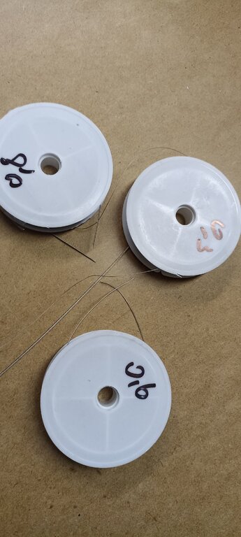

Dziś czyli wczoraj wykonałem jeszcze raz test na wadze z jubilerską plecionką 0,65mm. Pękła - zerwała się przy obciążeniu 20 kg. Wydaje mi się, że żadna modelarska nie wytrzyma tyle lub więcej o podobnej średnicy. Taka siła zrywająca raczej z dużym prawdopodobieństwem też nie wystąpi w układzie ; serwo-orczyk-ster.
Obiecałem że jak dojdą zamówione linki to się podzielę informacją. Może komuś się to przyda.
Linki 1 mm nierdzewna , pozostałe jubilerskie 0.8, 0.6, 0.3 mm. Te 3 ostatnie mają zaletę bo są w osłonie z tworzywa
Pierwsza o grubosci 1 mm bardzo elastyczna dobrze się wiąże.
Tą 0.8 mocna ale sztywna i nie za bardzo się układa. Pozostałe dwie czyli 0.6 i 0.3 mm rewelacja.
Ale tu moja sugestia do napędu sterów 0.3 raczej do małych modeli. Aczkolwiek aby ją zerwać trzeba użyć kombinerek i trochę siły w ręku.
Kupione na alledrogo za niewielkie pieniądze. Na rolce 20 lub 40 m. Bywają też w innych długościach.
