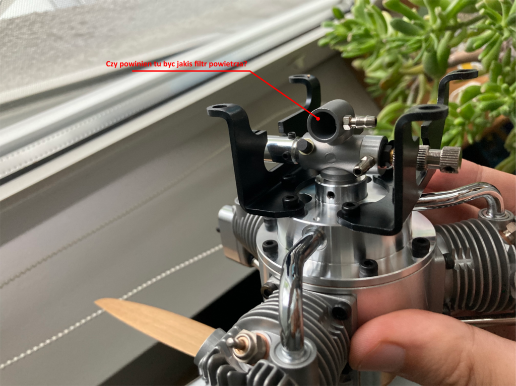

JacekCichy Opublikowano 17 Września 2021 Opublikowano 17 Września 2021 Witam Szanownych Kolegow, Ostatnio stalem sie szczesliwym posiadaczem takiego malucha: Jednak jest to moj pierwszy silnik spalinowy i moja wiedza w tym temacie poza przeczytaniem kilka razy wnikliwie instrukcji ktora jest wyjatkowo lakoniczna jest zerowa. Wiec mam kilka pytan do bardziej doswiadczonych Kolegow - prosze wybaczcie jesli to co pytam to oczywiste oczywistosci ale glownym celem jest zeby ten silniczek pochodzil dlugie lata w dobrym stanie stad tez mam rozmaite obawy. 1. Jaki wybrac filtr paliwa? Czy takie cos bedzie ok: https://modelemax.pl/pl/zarowe/19078-filtr-paliwa-alu-d13l50-mm-red-t-max-01503 Czy moze lepiej zainwestowac w cos drozszego, jezeli tak to w co. 2. Czy takie paliwo rowniez do docierania silnika bedzie ok: https://modelemax.pl/pl/paliwo-heli/8066-mtechpaliwo-coptamix-15-5l Czy lepiej zeby faktycznie mialo powyzej 20% oleju czyli np. to https://bocianmix.pl/pl/p/YAMADA-20-nitro-5l-ModelTechnics/274 Pytam bo w instrukcji napisane jest w jednym miejscu ze powinno zawierac ok. 20% oleju w innym miejscu za to ze co najmniej 20% 3. Czy do swiec zarowych wystarczy podpiac 2 takie bateryjki: https://allegro.pl/oferta/2x-mocne-baterie-alkaliczne-duracell-lr14-c-r14-5529559297 polaczone rownolegle czy lepiej cos bardziej wyszukanego? 4. Czy do takich silnikow potrzebny jest filtr powietrza aplikowany np. tutaj: 5. Czy taki tachometr bedzie ok czy cos innego polecacie: https://hobbyking.com/en_us/turnigy-fidget-spinner-tachometer.html?wrh_pdp=1 6. Czy pomimo uzycia tachometra podczas docierania i regulacji gaznika powinno sie rowniez sprawdzac temperature cylindrow? Skrzynka do docierania i testow sie klei jutro wrzuce jakas fotke z zamontowanym silnikiem

robert.pilot Opublikowano 18 Września 2021 Opublikowano 18 Września 2021 Gratuluję wyboru, mam taki sam silniczek, kupiłem używany od kolegi Marcina Modelarz 2123, jeszcze go nie odpalałem. Kilka odpowiedzi z mojego doświadczenia ze spalinkami: 1. Filtr paliwa jak najbardziej może być ten zastosowany 2. Paliwo - używam tylko Model-Technics, ja stosuję zasadę na jakim docieram, takie używam (podane paliwo jak najbardziej może być) 3. Jeżeli chodzi o podgrzewanie świec, jest parę opcji... (bateryjki odpadają). Grzałka do świec https://rc-team.pl/650-zarki-do-swiec którą możemy użyć do takiego wyprowadzenia https://rc-team.pl/zarki-do-swiec/32703-klips-atrapa-swiecy-z-wyprowadzeniem-20012793-1204.html oczywiście podłączone do każdego cylindra, fajna opcja, którą ja używam jest system podgrzewania pokładowego https://pl.aliexpress.com/item/32842284362.html też tym przypadku x3. 4. Filtr powietrza nie jest stosowany w tych silnikach. 5. Dokładnie taki sam używam. 6. Jeżeli chodzi o docieranie trzeba pilnować temperatury. Jest dużo filmów i poradników na temat docierania silnika nitro, polecam poświęcić trochę czasu, żeby nie zniszczyć silnika. Powodzenia... edit Powyższy silniczek będzie zamontowany w modelu, który buduję 1

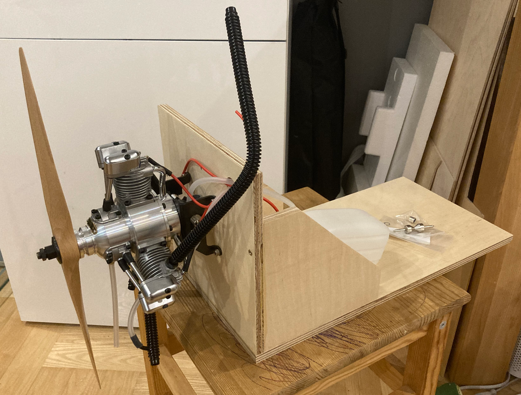

JacekCichy Opublikowano 19 Września 2021 Autor Opublikowano 19 Września 2021 Stojaczek startowy gotowy 1

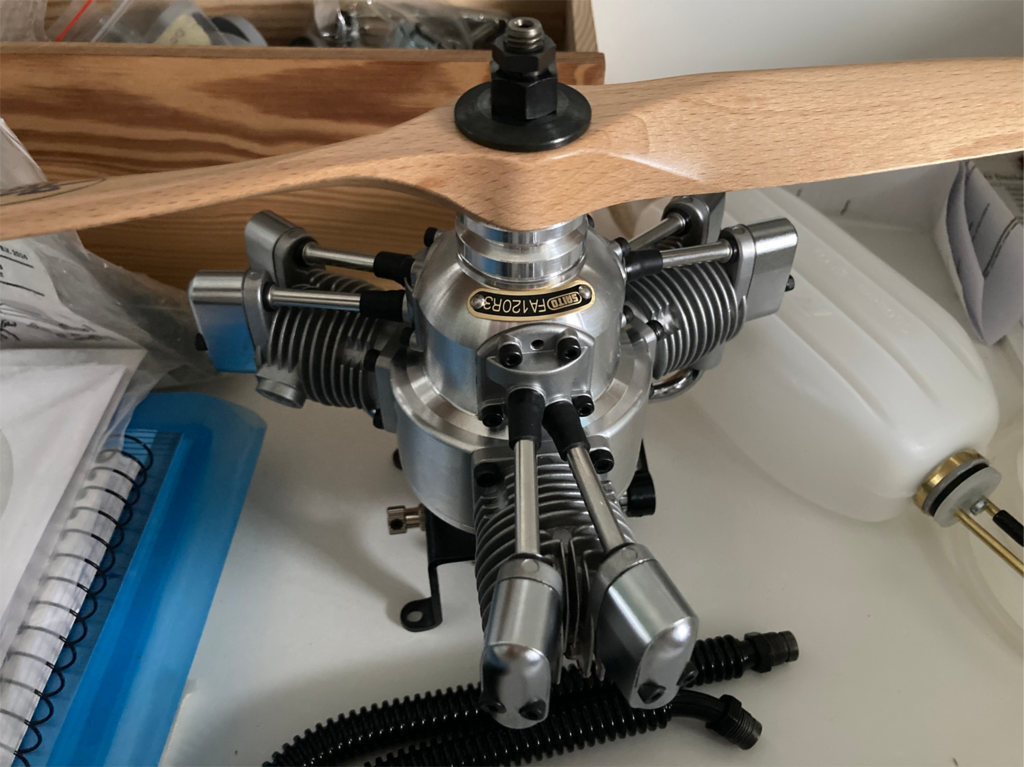

JacekCichy Opublikowano 24 Września 2021 Autor Opublikowano 24 Września 2021 Witam wszystkich, Ponieważ w nadchodzącym tygodniu chciałbym już uruchomić silniczek to mam jeszcze 3 pytania: 1. Jak to jest z tą temperaturą - bo instrukcja milczy na temat konkretnych wartości za to w internetach znalazłem 2 różne wartości dla silników nitro 4T jedni piszą ze powinna się zawierać w przedziale 60-80 stopni C, inni ze nie powinna przekroczyć 110 stopni C podczas docierania. 2. Drugie pytanie to ustawienie silnika bo zamontowałem go tak jak w instrukcji natomiast znowu gdzieś w sieci znalazłem informacje ze na czas docierania powinno się go przekręcić o 120 stopni czyli z cylindrem 3 u góry a po dotarciu dać do góry cylinder 2. Nie do końca rozumiem ten zabieg wiec pytanie czy ktoś z was robił coś takiego i co to daje. 3. Czy przed pierwszym uruchomieniem jest sens żeby wlać z 10 kropel oleju ARO czy czegoś innego i poruszać śmigłem żeby się cokolwiek nasmarował? Czy na żywioł a ARO sobie już zostawić na po uruchomieniach silnika? Mała notka w kwestii moich własnych przemyśleń jest taka że o ile baterie mają napięcie w okolicach 1.2 [V] i odpowiednią wydajność prądową to powinny spokojnie dać radę z podgrzaniem świecy. Po otrzymaniu i rozłożeniu klipsa do podgrzewania spodziewałem się jakiegoś małego układziku który będzie przy pomocy pętli zwrotnej sterował grzaniem świecy a tu guzik nic takiego tam nie ma - to po prostu pudełko na akumulatorek z wyprowadzeniem na końcówkę pod świece i tyle. W sumie spoko bo jakieś drogie to to nie jest no i zakładając że silnik po dotarciu nie będzie potrzebował grzania świecy po uruchomieniu to wygodny bajer ale wszystko wskazuje na to ze nie jest niezbędny do uruchomienia silnika na ziemi
robert.pilot Opublikowano 25 Września 2021 Opublikowano 25 Września 2021 1. Przy docieraniu stosuję zasadę - odkręcona iglica na przelanie silnika i utrzymywanie temperatury takiej, że mogę dotykać głowicy bez poparzenia paluchów, czyli około 60-70 stopni, taką temperaturę utrzymuję do wypalenia dwóch zbiorników, później można powoli dokręcać iglicę ale bez szaleństwa. 2. Nie słyszałem o takim zabiegu... 3. Jak najbardziej polecam zalanie silniczka olejem. Jeżeli chodzi o baterie to mają małą wydajność prądową w porównaniu do akumulatorów, więc na długo nie starczą. Powodzenia... 1
JacekCichy Opublikowano 25 Września 2021 Autor Opublikowano 25 Września 2021 Dzięki Robert za informacje - przed snem jeszcze mnie naszła myśl o tym kręceniu silnikiem i być może chodzi o to żeby każdy cylinder się równo dotarł aczkolwiek wtedy to pewnie lepiej by było mieć silnik zamontowany w obrotowym łożu tak żeby można było go obracać w osi śmigła podczas docierania o +-120 stopni wtedy każdy cylinder miałby okazje pochodzi w pozycji bocznej dolnej i górnej z drugiej strony autor tego pomysłu twierdził że to zapobiega przegrzewaniu lub zalewaniu w przyszłości cylindrów w zależności od ich położenia co podobno jednak zależy od dystrybucji mieszanki a nie stopnia dotarcia poszczególnych cylindrów i tłoków więc trochę to chyba naciągane. No nic poszukam jeszcze informacji w razie co trzeba będzie zamontować betoniarkę do stanowiska testowego
robert.pilot Opublikowano 25 Września 2021 Opublikowano 25 Września 2021 Tak jak na początku napisałem, kupiłem ten silnik dotarty, spróbuj skontaktować się z kolegą Marcin Modelarz 2123, on docierał ten silnik, może więcej Ci podpowie.

Modelarz 2123 Opublikowano 26 Września 2021 Opublikowano 26 Września 2021 W dniu 25.09.2021 o 10:23, robert.pilot napisał: Tak jak na początku napisałem, kupiłem ten silnik dotarty, spróbuj skontaktować się z kolegą Marcin Modelarz 2123, on docierał ten silnik, może więcej Ci podpowie. Ja go docierałem w jednej pozycji, i zrobiłem to tak, że iglica od wysokich obrotów odkrecona na max i tak na przelaniu dwa zbiorniki, następnie już na skręconej/wyregulowanej iglicy na różnych obrotach jeden zbiornik. Jedynie po zimie trzeba go odpalić na dwóch dolnych cylindrach (górny nie podłączony do zasilania) bo spływa tam olej i z reguły nie odpalał na którymś dolnym cylindrze, jak podłączone były wszystkie, ale po tym zabiegu w sezonie odpala już bez problemu na wszystkie 3 cylindry. 1 1
