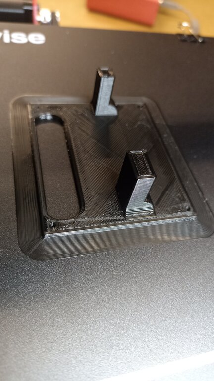

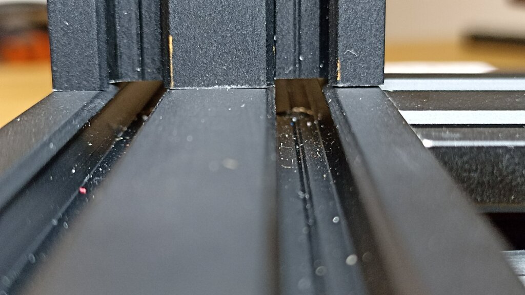

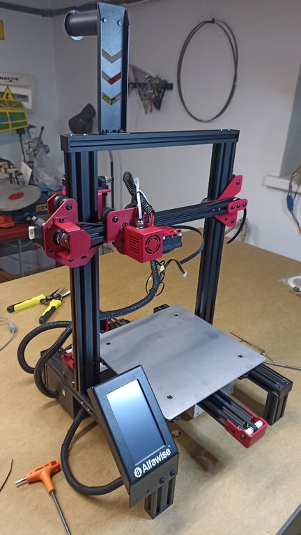

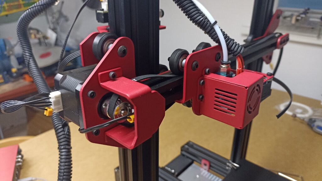

young Opublikowano 18 Września 2021 Opublikowano 18 Września 2021 Cześć, czytając sąsiedni wątek o tarantuli, postanowiłem ( ! ) sobie sprawić drukarkę 3d. Nie wiedziałem jaką i przez przypadek trafiła się Alfawise u30 pro. Cena miła duże znaczenie aby nie było za drogo i poniżej ceny Endera. Traktuję to jako wyzwanie czy podołam :). Czyli chcę nauczyć się rysować w 3 d, generować kody czy coś tam, etc. Chciałbym aby udało się robić proste wydruki ( np ramki do serw, drobnice modelarską czy też do domu bez konieczności robienia całej masy ulepszeń drukarki , (ilość dodatków do Endera po prostu mnie zniechęcił do niej). Czy się uda nie wiem. Ale nauki nigdy za wiele :). Liczę na Wasze cenne doświadczenie. Poniżej pierwsze fotki.Drukarka przychodzi częściowo złożona, w zgrabnym pudełku. Na pierwszym zdjęciu widać że trzeba poprawić po fabryce. Taka sytuacja miała kilka razy miejsce. Jutro ciąg dalszy składania.
japim Opublikowano 18 Września 2021 Opublikowano 18 Września 2021 Konstrukcyjnie to jest to samo co Ender 3. To co tam było potrzebne z dużą dozą prawdopodobieństwa będzie potrzebne też tutaj. 1
kulfon250 Opublikowano 18 Września 2021 Opublikowano 18 Września 2021 I pewnie się da, choć z moich doświadczeń z drukarkami są 3 grupy: 1. Do d..y i nic im nie pomoże 2. Tanie, ale trzeba lubić modyfikacje. Z mojej pierwszej pod koniec zostało ok.20% oryginału. I przestała być w ten sposób tania. 3. Droższe, ale tak jak np. Prusa. Kupujesz i drukujesz. W mojej po 3,5 roku drukowania, wymieniłem paski bo już się dotykały, a mimo to drukowała miodnie. Jedyna zmiana jaką zrobiłem to była zmiana extrudera na Bondtech, ale była to bardziej fanaberia jak konieczność. Co do projektowania to mój faworyt do druku 3D to darmowy Fusion 360. Co do slicera to mam Simplify 3D i bardzo go lubię. Miałem MatterControla kilka lat temu i wtedy mnie rozczarował totalnie, jego jedyną zaletą była prostota, podobnie jak Cura, która jak to cura robiła głównie nie to co ja chciałem . 1

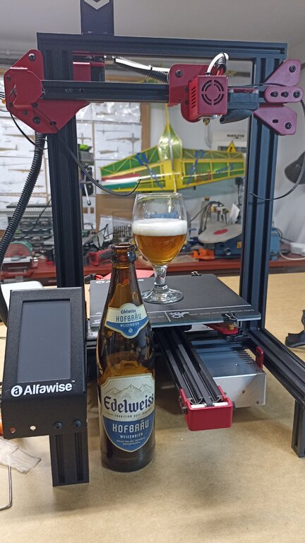

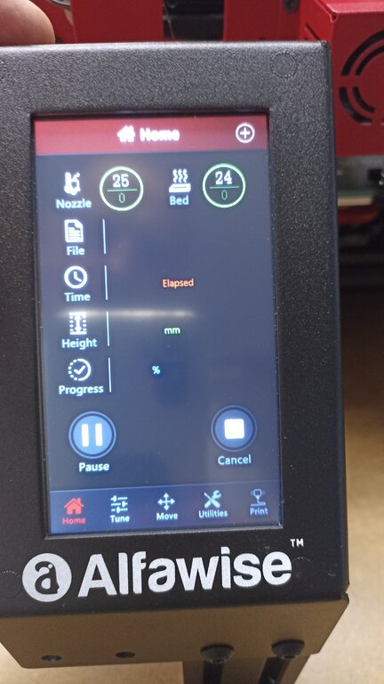

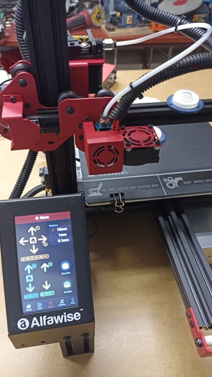

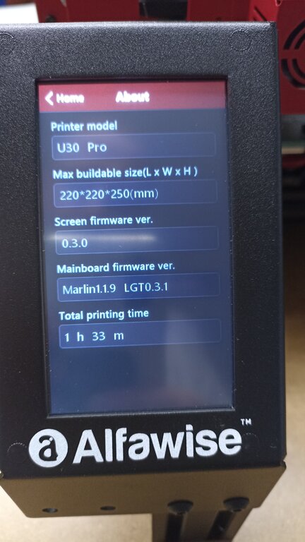

young Opublikowano 19 Września 2021 Autor Opublikowano 19 Września 2021 Rano skończyłem składać drukarkę i pierwsze uruchomienie :). Całość teoretycznie bardzo ładnie pracuje silniki bardzo ciche. Jedynie wentylator elektroniki robi duży szum, gdyby nie on to uznałbym że pracuje ciszej jak drukarka atramentowa. Parę screenów z ekranu. Muszę się z tym zapoznać. Dziś odbieram pierwszy filament z paczkomatu. I ... Cdn... ! Ps. Za dużo tych nowych informacji na raz , obym czegoś nie spieprzył

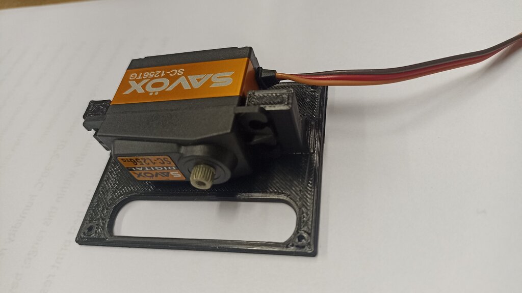

young Opublikowano 20 Września 2021 Autor Opublikowano 20 Września 2021 Do skrzydła potrzebne 2 szt . Drugą ramkę wydrukowałem na ciut innych parametrach (w ramach nauki) wyszła troszkę lepiej. Ale obie bardzo mocne . Wypełnienie 90 %, ten stołu 60, temp filamentu 220. Filament "Rosa". Grubość 0.3 . Czas druku 61 min.

young Opublikowano 20 Września 2021 Autor Opublikowano 20 Września 2021 ramka do serwa savox na użytek własny : https://www.thingiverse.com/thing:2926696 - moim zdaniem lekko bym zmienił podpory pionowe (są niesymetryczne).

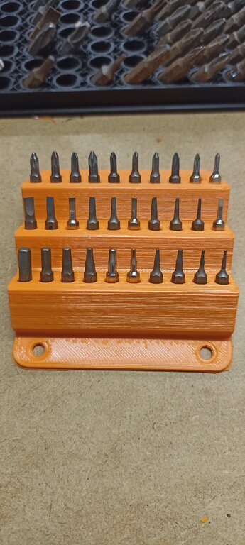

young Opublikowano 26 Września 2021 Autor Opublikowano 26 Września 2021 Kostkę wydrukuję w tym tygodniu. A tymczasem tak na szybko kolejna użyteczna rzecz, ( duże prędkości i grubości ).
