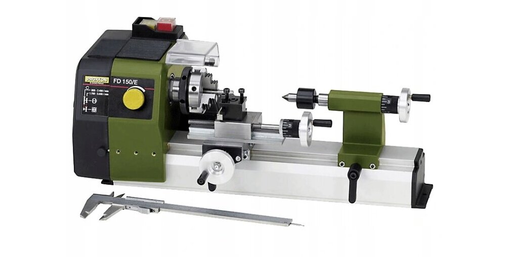

robert.pilot Opublikowano 13 Października 2021 Opublikowano 13 Października 2021 Witajcie. Chodzi mi ostatnio po głowie zakup mini tokarki proxxon fd 150/e 24150. W większości producent ma pozytywne opinie. Ktoś może miał do czynienia, może ktoś chce sprzedać? Czy warto, do hobby, garażu...?
mar_io Opublikowano 13 Października 2021 Opublikowano 13 Października 2021 Ile ona teraz kosztuje? Jeśli cena jest stosunkowo niska to bierz, miałem ją w rękach rok temu. Jeśli chcesz mieć sprzęt bardziej uniwersalny nie tylko do modelarstwa to dołóż do tytana 350 bądź 550. Lub jego odpowiedników.
robert.pilot Opublikowano 13 Października 2021 Autor Opublikowano 13 Października 2021 9 minut temu, mar_io napisał: Ile ona teraz kosztuje? 2099 PLN
d9Jacek Opublikowano 13 Października 2021 Opublikowano 13 Października 2021 1 godzinę temu, robert.pilot napisał: W większości producent ma pozytywne opinie. tak, Proxxon to topowa marka .....ale.... to jest maleństwo moim zdaniem lepiej dołożyc i kupić coś zdecydowanie większego ja bym, może dlatego ,że mam i używam celował w coś polskiego ze starej produkcji PRL...raczej sie nie zawiedziesz jaki masz budżet ? edit tu jest cacuszko i pewnie za moment zniknie https://www.olx.pl/d/oferta/tokarka-do-metalu-tsa-16-CID628-IDLGhkH.html#bb11c87645 pełen Norton, gwinty metryczne i calowe, lewe i prawe....żeliwne pryzmatyczne łoze...uchwyt prawdopodobnie BIZON, imak na noże 10-12 mm, jest planszajba, oprawki do precyzyjnych prac i cały system ich zaciągania
robert.pilot Opublikowano 13 Października 2021 Autor Opublikowano 13 Października 2021 13 minut temu, d9Jacek napisał: tak, Proxxon to topowa marka .....ale.... to jest maleństwo Warsztatu z prawdziwego zdarzenia to nie mam, tokarka do garażu, taka wielkość jak najbardziej odpowiada... 15 minut temu, d9Jacek napisał: ja bym, może dlatego ,że mam i używam celował w coś polskiego ze starej produkcji PRL...raczej sie nie zawiedziesz tu jest cacuszko i pewnie za moment zniknie https://www.olx.pl/d/oferta/tokarka-do-metalu-tsa-16-CID628-IDLGhkH.html#bb11c87645 Na podobnych uczyłem się w LUMELU ale to kolos...
d9Jacek Opublikowano 13 Października 2021 Opublikowano 13 Października 2021 13 minut temu, robert.pilot napisał: ale to kolos. no co Ty ...długośc razem z wanna to 80 cm, a szerokośc 40
robert.pilot Opublikowano 13 Października 2021 Autor Opublikowano 13 Października 2021 17 minut temu, d9Jacek napisał: no co Ty ...długośc razem z wanna to 80 cm, a szerokośc 40 Na foto wygląda na dużą ?
d9Jacek Opublikowano 13 Października 2021 Opublikowano 13 Października 2021 Robert, mam dokładnie taka samą..waga około 60 kg a i tak dociązam suport przy toczeniu więc jeżeli łykniesz to finansowo to nie zastanawiaj się, tam masz dwa uchwyty BIson, nie ma lepszych no i te tulejki do zaciągania , ze zdjęc to na stan idealny wygląda
robert.pilot Opublikowano 13 Października 2021 Autor Opublikowano 13 Października 2021 Pewnie stoi gdzieś w warsztacie, modelarni. Moja modelarnia to piwnica 1,5m/2m i garaż w którym zaczyna mi miejsca brakować...
d9Jacek Opublikowano 13 Października 2021 Opublikowano 13 Października 2021 popytaj Grzegorza, Pawła czy Romana... zobaczyśz co Oni Ci odpowiedzą
robert.pilot Opublikowano 13 Października 2021 Autor Opublikowano 13 Października 2021 Dzięki. Właśnie ze względu na gabaryt najbardziej mi odpowiada proxxon. Tak jak miałem problem z wyrzynarką, zdecydowałem się na dremela jest wystarczająca i pakuję się ją do walizki...
mar_io Opublikowano 13 Października 2021 Opublikowano 13 Października 2021 2 godziny temu, robert.pilot napisał: 2099 PLN To zdecydowanie nie warto. Ja oglądałem używaną ale w stanie idealnym. Cena była 800zł a i tak się nie zdecydowałem. To jest maleństwo tylko do zastosowań modelarskich ew jakiś w materiałach bardzo miękkich. Nie warto. Posłuchaj kolegów. Jak masz budżet to bierz coś z PRL albo chińczyka, ale nie bierz tych małych (ja mam mini lathe) i masę przeróbek musiałem wykonać. Teraz kupiłbym 550 albo jakby w mojej okolicy były używane z lat 70. Niestety wszystko zezłomowane. 1
RomanJ4 Opublikowano 14 Października 2021 Opublikowano 14 Października 2021 Moim zdaniem cena Proxxona jest bardzo wygórowana, także przystawek , części, i pasujących do imaka narzędzi, a i w stali tym nie za bardzo rzeźbić. A mając nieco smykałki(jak to modelarze ) do mechaniki można sobie inną, większą tokarkę dopieścić, bo cały szkopuł w obróbce skrawaniem jest taki, że im większa masa obrabiarki - tym mniejsze problemy ze skrawaniem jakiegokolwiek metalu(skłonność do wpadania w drgania, itd). Dlatego obrabiarki przemysłowe są tak masywne. Nie jest moim zamiarem dezawuować producenta, ale znając życie apetyt rośnie w miarę jedzenia, i jak załapiesz bakcyla do "wiórotwórstwa" (czego Ci życzę ), to bardzo szybko okaże się niewystarczająca. Przemyśl może jeszcze swoją decyzję, koledzy dobrze radzą.... 1
robert.pilot Opublikowano 14 Października 2021 Autor Opublikowano 14 Października 2021 Zgadza się wszystko, przeglądając oferty PROXXON za tą cenę to golas, do tego trzeba dodać koszt przystawki, osłony z miską, cholernie drogie noże... wychodzi drożej niż kompletna TYTAN 350. https://allegro.pl/oferta/tokarka-uniwersalna-180x350-uchwyt-100-od-reki-11160770446?utm_feed=aa34192d-eee2-4419-9a9a-de66b9dfae24&utm_source=google&utm_medium=cpc&utm_campaign=_dio_przemysl_pla_ss&ev_adgr=przemysl&gclid=Cj0KCQjwqp-LBhDQARIsAO0a6aLKZeuBM9HTha-UuHVdDcZ417Zb8tnntgjNhodd96YLTSPPRaw7nb0aArU0EALw_wcB
d9Jacek Opublikowano 14 Października 2021 Opublikowano 14 Października 2021 24 minuty temu, robert.pilot napisał: Zgadza się wszystko dlatego pisałem ...bierz TSA , jest w bardzo dobrym stanie...( jeżeli jeszcze jest) TO JEST TOKARKA PRODUKCYJNA praktycznie możęsz na niej zrobić wszystko a same BISONY sa po kilkaset zł jeżeli nie więcej 1
robert.pilot Opublikowano 14 Października 2021 Autor Opublikowano 14 Października 2021 Jak bym miał miejsce, to bym się nie zastanawiał nad niczym.

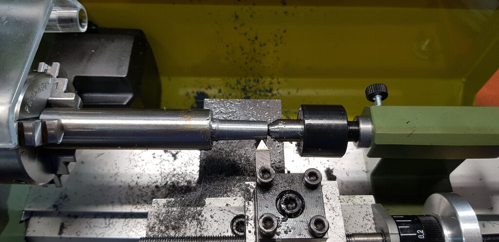

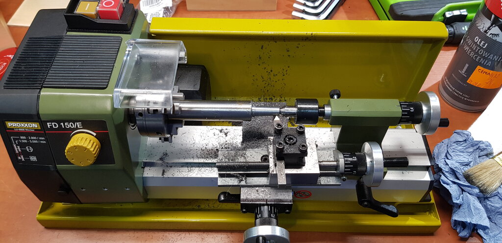

robert.pilot Opublikowano 13 Stycznia 2022 Autor Opublikowano 13 Stycznia 2022 No i stało się, kupiłem tokarkę PROXXON FD150/e, tak jak pisałem wcześniej nie mam pomieszczenia na większy sprzęt, więc to zadecydowało o kupnie tej małej maszynki. Tokarkę będę używał w większości do celów modelarskich, więc raczej starczy. Irytowało mnie to, że nie mogę dorobić sobie żadnej tulejki, czy innego drobiazgu... Tokareczka jest dobrze wykonana, zrobiła na mnie wrażenie, nie ma żadnych luzów. Dokupiłem uchwyt wiertarski dedykowany do tej maszynki i oprawkę do narzynek. Oprawka okazała się nie pasująca do konika, więc postanowiłem przetoczyć wałek stalowy oprawki aby pasował. Wałek miał średnicę 10 mm, aby pasowało musi być stożek 8mm - 9mm. Noże chciałem kupić na Allegro, w sklepie firmowym Proxxon, okazało się, wystawiają towar na sprzedaż, którego nie mają na stanie, straciłem 10 dni na czekanie. Znalazłem noże na Amazonie (najtaniej), po 2 dniach przesyłka przyszła z Niemiec. Mimo kilku negatywnych opinii na temat tokarki i noży - ponoć tępią się momentalnie i są tylko najlepsze do drewna, zaryzykowałem. Stożek wytoczony w stali, noże ostre, pełne zadowolenie. Jutro będę modyfikował ośki kół podwozia.
RomanJ4 Opublikowano 14 Stycznia 2022 Opublikowano 14 Stycznia 2022 W takim razie witamy w gronie zauroczonych wiórotwórstwem. 48 minut temu, robert.pilot napisał: Oprawka okazała się nie pasująca do konika, więc postanowiłem przetoczyć wałek stalowy oprawki aby pasował. Wałek miał średnicę 10 mm, aby pasowało musi być stożek 8mm - 9mm. Konik ma stożek Morse'a Mk-0, więc do uchwytu wiertarskiego potrzebny jest trzpień Mk-0/Bxx (B-stożek skrócony -w zależności od wielkości gniazda uchwytu: B6, B10, B12, itd) https://www.e-darmet.pl/-stozki-uchwytow-wiertarskich-morse-jacobs-din238-cid-115.html np https://www.ebay.pl/itm/Kegeldorn-MK0-MK1-MK2-MK3-Morsekegel-DIN228B-Bohrfutteraufnahme-Auswahl/400674077224?hash=item5d4a093a28:g:CwoAAOSwuOxZwBdQ https://matprofessional.pl/produkt/trzpie-do-glowicy-wiertarskiej-stozkowej-morse-a-mk0b10/ https://matprofessional.pl/produkt/trzpie-do-glowicy-wiertarskiej-stozkowej-morse-a-mk0b12/ I taki trzpień, nie umniejszając umiejętnościom i samozaparciu kolegi w godnym uznania wykonaniu samotrzeć, radziłbym koledze do niej jednak kupić, tym bardziej że nie kosztuje majątku. Z kilku powodów. Stożek maszynowy Morse'a jest samozakleszczający, dlatego musi mieć bardzo dokładnie obrobioną(szlifowanie, docieranie), najlepiej utwardzoną powierzchnię, o dokładnym kącie (dla Mk0- 1° 29′ 27″) oraz średnicy. https://www.ebmia.pl/wiedza/porady/narzedzia-porady/stozek-morsea-din-228-wymiary-i-rodzaje/ Inaczej nie tylko może się obrócić/obracać w gnieździe pod obciążeniem, na przykład w czasie wiercenia (stożek "puszcza"), ale jeszcze będzie zacierał powierzchnię gniazda(konika) w którym będzie siedział. Przez co może ono być praktycznie niezdatne do użytku dla innych narzędzi(wiertła z chwytem stożkowym, kły, itd), a na pewno nie będzie już trzymało centryczności, straci też właściwość samozakleszczania. Nie warto ryzykować. Owszem da się amatorsko wykonać takie stożki(chwyty) na tokarce, ale wykonuje się je gdy nie ma innych możliwości(np adoptowania "gotowca") w niehandlowych autorskich narzędziach, a wymagają one na pewno dokładnej obróbki(ustawianie kąta na zegar do wzorca, itd), docierania i pasowania(na tusz). Inaczej, jak pisałem, gniazdo może trzymać taki chwyt tylko bardzo niewielkim odcinkiem(obwódką) co oczywiście upośledza siłę trzymania. DTR do tej tokareczki, niestety jak na tę firmę bardzo "oszczędne".. https://m.media-amazon.com/images/I/B1EH6iF0XMS.pdf 1
