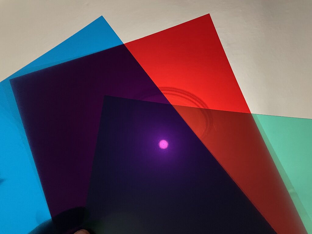

Henio Opublikowano 17 Października 2021 Opublikowano 17 Października 2021 Folia do reflektorów teatralnych 1
idfx Opublikowano 17 Października 2021 Autor Opublikowano 17 Października 2021 2 minuty temu, Henio napisał: Folia do reflektorów teatralnych hmm i jak to teraz nazwac i kupic np na Amazonie ?
idfx Opublikowano 17 Października 2021 Autor Opublikowano 17 Października 2021 21 minut temu, robertus napisał: filtr kolorowy hmmm no trzeba sprobowac dzieki za sugestie. Znalazlem cos takiego i zamowie na probe. D-Orange 14 Pieces Gel Light Filter, Square Transparent Color Film Plastic Sheets Overlays Transparency Color Film for Photo Studio Strobe Flash LED Video Light DJ Light, 7 Colors, 29.7x21cm https://www.amazon.co.uk/dp/B08BNZ2ZT5/ref=cm_sw_r_cp_api_glt_fabc_MA576XMNXPJCC5GTFR4G?_encoding=UTF8&psc=1

idfx Opublikowano 21 Października 2021 Autor Opublikowano 21 Października 2021 W dniu 17.10.2021 o 17:30, Henio napisał: Folia do reflektorów teatralnych Dotarly dzis filtry. Dokladnie tego potrzebowalem dziekuje za naprowadzenie.
