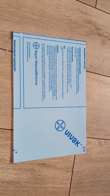

Piotter Opublikowano 12 Grudnia 2021 Opublikowano 12 Grudnia 2021 Zmajstrowałem skrzynke do vacuformy, a do tego ramkę żeby weszła do piekarnika. Swego czasu nabyłem na Allegro arkusze tworzywa sprzedawanego jako vivak i wczoraj wziąłem się za formowanie kabinki, no i spotkało mnie spore zdziwienie. Wyszła totalna klapa, bo tworzywo nie zachowuje sie jak vivak z różnych forumowych opisów, wiec albo ja coś robię nie tak, albo zostałem przez sprzedawce wprowadzony w bład. Zamocowałem arkusz w ramce, ustawiłem piekarnik na 150 stopni i patrzyłem co sie dzieje, a działy się ciekawe rzeczy. Zamiast zmieknąć i obwisnąć, arkusz się tylko nieco pofalował, a następnie zaczął bieleć, aż zmętniał cały i taki już został. Przy wyciąganiu ramki miałem problemy bo okazało się że jak złapał trochę chłodniejszego powietrza to arkusz się naprężył i zdeformował ja. Oczywiście nie było mowy o jakimkolwiek termoformowaniu. Ramka z kątowników aluminiowych była zdeformowana i postanowiłem tworzywo z niej wyciąć i nieco się zdziwiłem się mocno jak usłyszałem strzał jakbym przebił balon i arkusz popękał w kilku miejscach a ramka wróciła do swojego właściwego kształtu. Wstępny wniosek jest taki że to może być PET ,a nie Vivak , na co wskazywałby skurcz po ogrzaniu. No cóż, tak czy inaczej, potrzebuję arkuszy Vivaku tak z 50 cm szerokosci, i pewnego źródła. Ktoś, coś ?
robertus Opublikowano 12 Grudnia 2021 Opublikowano 12 Grudnia 2021 Nie dostałeś VIvaku. Wiem u kogo kupiłeś na allegro bo też mi wysłali to samo. Reklamowałem i przysłali prawdziwy Vivak. Drugi raz gdy kupowałem napisałem im w pw, żeby przysłali prawdziwy vivak a nie zamiennik.
Piotter Opublikowano 12 Grudnia 2021 Autor Opublikowano 12 Grudnia 2021 Dzięki za radę. Przy nastepnym zakupie bedę musiał napisac im to od razu
