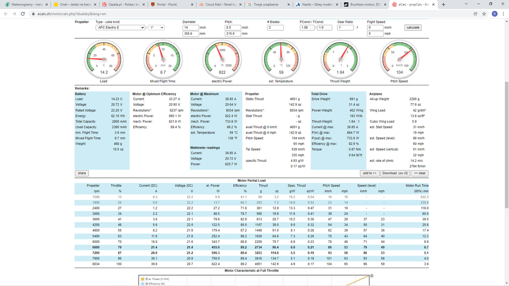

bocian Opublikowano 6 Stycznia 2022 Autor Opublikowano 6 Stycznia 2022 Żeby jakoś zakończyć temat: ostatecznie kupiłem Dualsky XM5050EA-10, kV 430. To niskie kV trochę mnie martwi . Analizowałem i porównywałem z innymi silnikami parametry i osiągi wg takiego programu: https://www.ecalc.ch/motorcalc.php?dualsky&lang=en Wyszło mi, ze optymalne śmigło to 15x8, zasilanie 6S. Parametry lotu trochę inne niż te z wyposażeniem zalecanym przez producenta, tzn. silnik XM5050EA-7, 610kV zasilanie 5S, śmigło 13x8. Fajny ten programik. Mimo wszystko zastanawiam się czy jednak nie wybrać XM5050EA-14 V3 z 515 kV z wyraźnie większą mocą i ciągiem. Zamówiłem przez internet więc zwrot możliwy. Dlaczego nie kupiłem SK3 450 kV? Ma on rozstaw otworów fi25mm a ja mam gotowy koszyczek z otworami fi 30mm, ot lenistwo. Czy akrobat nie powinien jednak latać na nieco szybszym zestawie silnik/śmigło? Wyższe kV i mniejsze śmigło. Samolot ma profil symetryczny NACA, wagę ok. 2,2 kg i obciążenie powierzchni ok 42 g/dm2.

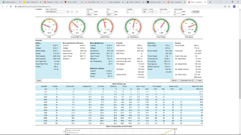

bocian Opublikowano 8 Stycznia 2022 Autor Opublikowano 8 Stycznia 2022 Witek, też tego się obawiam - za mała prędkość. Z symulacji w programie ecalc wygląda to tak jak na załączonych zrzutach z ekranu: dla silnika EA7 610kV zasilanie 5S, prędkość modelu dla śmigła zalecanego przez producenta modelu (13x8) wynosi 114 km/h a dla silnika EA10 430kV (zasilanie 6S) i śmigła odpowiednio większego (14x8.5) - wynosi 104 km/h. Dobierałem do tego silnika śmigło pod kątem zapewnienia takiego ciągu jak na zestawie zalecanym przez producenta, tzn. ok. 4 kg. Natomiast silnik 430 kV ze śmigłem 14x9 symuluje prędkość 110 km/h ale już ze śmigłem 15x8 ma większy ciąg (4,5 kg) ale prędkość tylko 95 km/h. Symulacje robiłem dla pakietu 2800mAh 30C/60C, śmigieł APC Electric i ESC XC-65 Lite. Tak więc próby zacznę od śmigła 14x8.5.

bocian Opublikowano 13 Marca 2023 Autor Opublikowano 13 Marca 2023 To, że model waży trochę więcej niż przewidywał producent, budziło moje obawy do wskaźnika ciąg silnika/waga modelu, czy aby nie za ciężki do akrobacji 3D. Ale nie ma problemu. Silnik zalecany przez producenta zestawu to ten sam silnik Dualsky XM5050 tylko wersja EA-7 a mój to Dualsky XM5050 wersja EA-9 z mniejszym kV. Wagi tych silników są takie same. Silnik wersja EA-7 ma wyższe kV czyli mniejszą oporność uzwojenia, czyli wymaga mocniejszego regla, więc gdyba dobierać idealnie pod max prąd regulatora, to dla wersji silnika EA-9 może być regulator z mniejszym prądem. Widać to na ekranach z eCalc: dla 5S jest prąd max 54 A a dla 6S jest prąd max 39 A. Mam regla HobbyWing 60A. Dla 5S chyba bym zmienił na HobbyWing 80A. Wreszcie ciężar zasilania - rzeczywiście waga poszła w górę o ok 40-50g. Producent zalecał 5S 2,7-4Ah, ja mam 6S 2,65 Ah Turnigy Nano ważący 378 g (zważony).
