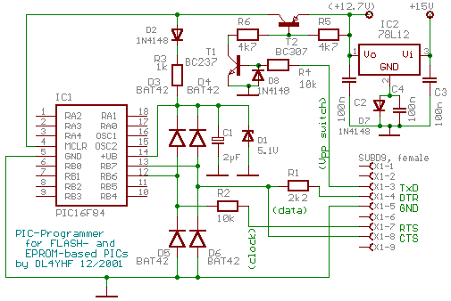

Marek_Spy Opublikowano 22 Grudnia 2021 Autor Opublikowano 22 Grudnia 2021 Dzieki szkoda ze na procesorze PIC muszę poszukać programatora do niego bo kiedyś programowałem ale to bardzo dawno.
Marek_Spy Opublikowano 22 Grudnia 2021 Autor Opublikowano 22 Grudnia 2021 Musze przekopać moje szuflady bo programowałem PIC i gdzieś powinien być programator i albo poszukam Willema i w końcu go naprawie ? stare dzieje
