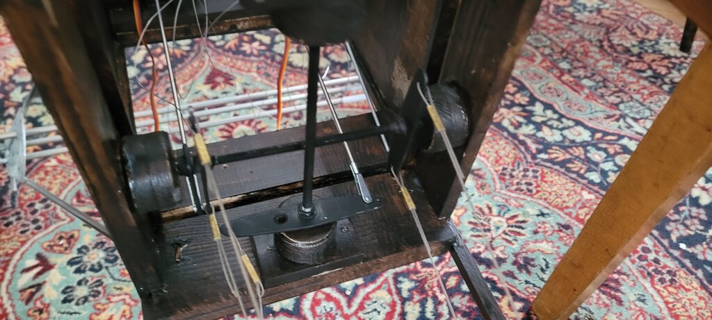

Irek M Opublikowano 21 Stycznia 2022 Opublikowano 21 Stycznia 2022 Ale ściągi połączenia? to zbyt proste. W moim mam ruchomy "wolant" i do niego połączone pinki. Akurat jakoś tak, że od dolnego końca orczyka idą na górną powierzchnię steru wysokości, a z górnego końca na dolny. Nie wiem dlaczego tak ale miałem coś na myśli pewnie. Od kierunku jest jeszcze prościej. Jutro sprawdzę w bazie danych czy fotografowałem ten element. E D Y T A W Pfaltz mocowania orczyków zrobiłem w ten sposób jak na foto. Tu jest wszystko masywniejsze niż w Fokker bo skala 1/3 nie 1/5

jarek27 Opublikowano 23 Stycznia 2022 Autor Opublikowano 23 Stycznia 2022 Myślałem żeby do jednej z wreg kadluba przykleić male wzmocnienia z zamocowanymi tulejami na którym będą zamocowane orczyki na kółku np.bukowym i z jednej strony do serw a z drugiej strony do steru wysokosci na linkach a ster kierunku analogicznie albo bezpośrednio z serwa linkami do steru.a napięcie przez jakieś mini śrubki rzymskie do linek .. pisałem o czymś takim kolega Irek podrzucił pomysł..a zdiecie z innego forum
