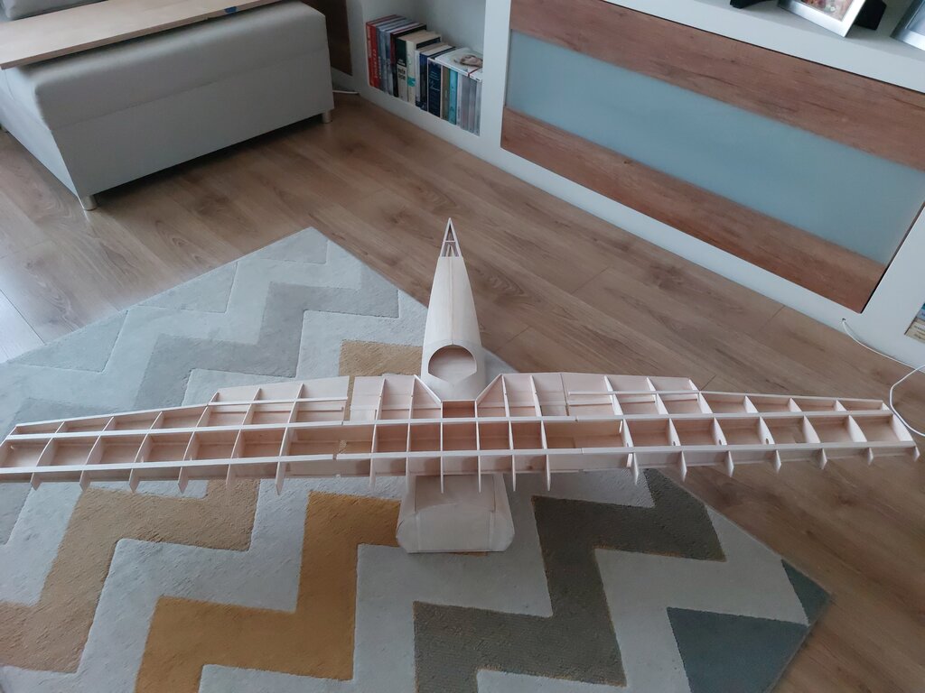

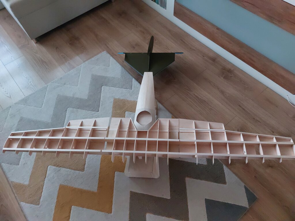

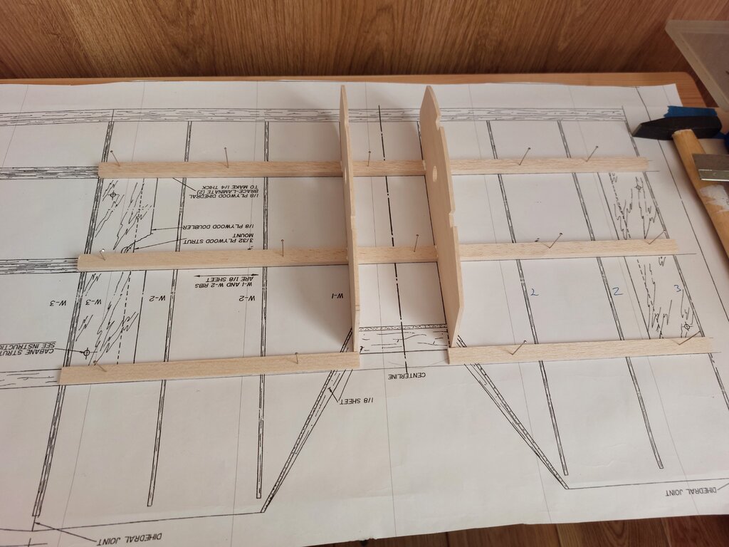

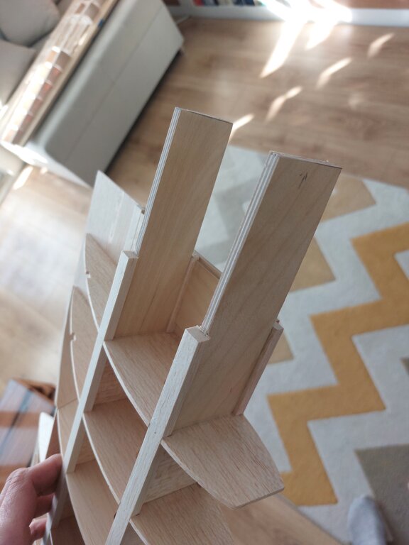

jarek27 Opublikowano 13 Marca 2022 Autor Opublikowano 13 Marca 2022 No i poszło troszkę centroplat już w 80% jest gotowy prawie pół dnia z nim się zeszło ale wygląda ok..powoli fokker zaczyna już wyglądać

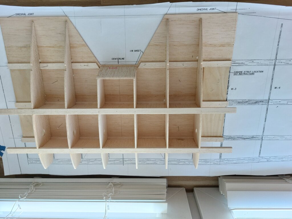

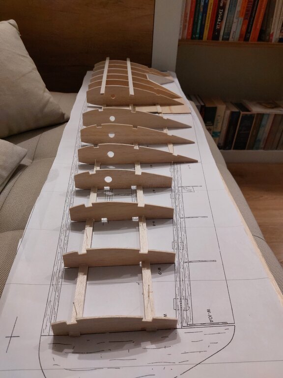

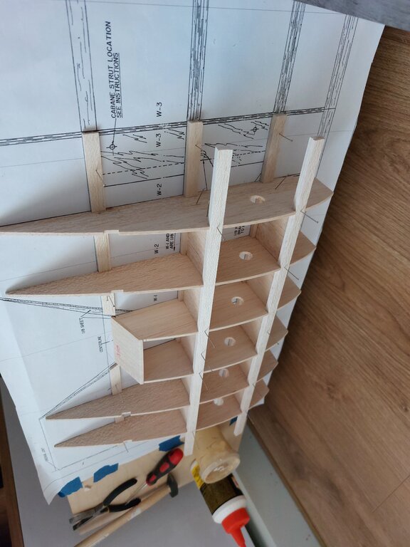

mirolek Opublikowano 15 Marca 2022 Opublikowano 15 Marca 2022 Czy na pewno prawidłowo montujesz skrzydło ? Jeżeli składasz na płasko (na stole) to moim zdaniem montaż powinien być w pozycji odwróconej aby w pozycji właściwej skrzydło było proste od góry a wysokości profilu ubywało do spodu skrzydła. ms
jarek27 Opublikowano 15 Marca 2022 Autor Opublikowano 15 Marca 2022 Tak dobrze z tych planów tak buduje się skrzydło...już wyjaśniam górna linia skrzydła będzie prosta do centroplata wkleja się takie sklejkowe dźwigary z małym kątem który pozwala unieść dwa płaty do góry a co za tym idzie wyjdzie delikatny wznios tych płatów do góry i na górze skrzydła wyjdzie linia prosta ...
mirolek Opublikowano 17 Marca 2022 Opublikowano 17 Marca 2022 Cytat wyjdzie delikatny wznios tych płatów do góry i na górze skrzydła wyjdzie linia prosta ... ....czyli budując Twoim sposobem żebra nie będą potem pionowo ustawione w skrzydle. ms
Uszek Opublikowano 17 Marca 2022 Opublikowano 17 Marca 2022 Żebra będa prostopadle do dolnej płaszczyzny skrzydła.
jarek27 Opublikowano 17 Marca 2022 Autor Opublikowano 17 Marca 2022 taj jak kolega Uszek napisał zebra beda do dolnej płaszczyzny prostopadłe
Irek M Opublikowano 17 Marca 2022 Opublikowano 17 Marca 2022 Koledze Jarkowi chyba chodziło o to, że przekrój czołowy skrzydła jest właśnie zbieźny od dołu. Góra będzie bez wzniosu.
Irek M Opublikowano 17 Marca 2022 Opublikowano 17 Marca 2022 Janusz. Przekrój ma być właśnie taki jak na pierwszym rysunku.
Uszek Opublikowano 17 Marca 2022 Opublikowano 17 Marca 2022 Ja pokazałem tylko sposoby montażu klasycznego i odwróconego i wynikające z tego różnice. Plany Fokkera z BalsaUSA są raczej pod montaż klasyczny tak jak Jarek to robi. Oryginał miał montaż odwrócony?
jarek27 Opublikowano 17 Marca 2022 Autor Opublikowano 17 Marca 2022 Patrząc na rysunek kolegi Uszek to metoda która ja buduje skrzydła jest klasyczna..nie zmieniałem jej.
mirolek Opublikowano 18 Marca 2022 Opublikowano 18 Marca 2022 Cytat Mirkowi chyba o to chodziło. TAK - dziękuję za ten rysunek, wyjaśnia różnicę w budowie skrzydła ? Preferuję montaż odwrócony i w efekcie prostopadle ustawione żebra do górnego dźwigara. Jarek robi po swojemu co moim zdaniem, przy obciążeniu skrzydła zwiększa moment zginający na poszczególnych żeberkach ale po nałożeniu pokrycia nie będzie już widać tej różnicy a model mam nadzieję będzie latał prawidłowo niezależnie od wybranej techniki składania skrzydła. ms
jarek27 Opublikowano 18 Marca 2022 Autor Opublikowano 18 Marca 2022 ..mam nadzieje że będzie latał poprawnie ?

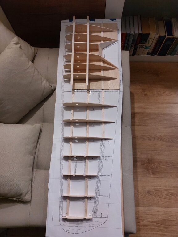

Irek M Opublikowano 19 Marca 2022 Opublikowano 19 Marca 2022 Skrzydła będą dzielone? Ja zawsze staram się by były w jednym kawałku. Na filmach widać dlaczego.
Marek_Spy Opublikowano 19 Marca 2022 Opublikowano 19 Marca 2022 jak dobrze zrobione to jakie to ma znaczenie ?
