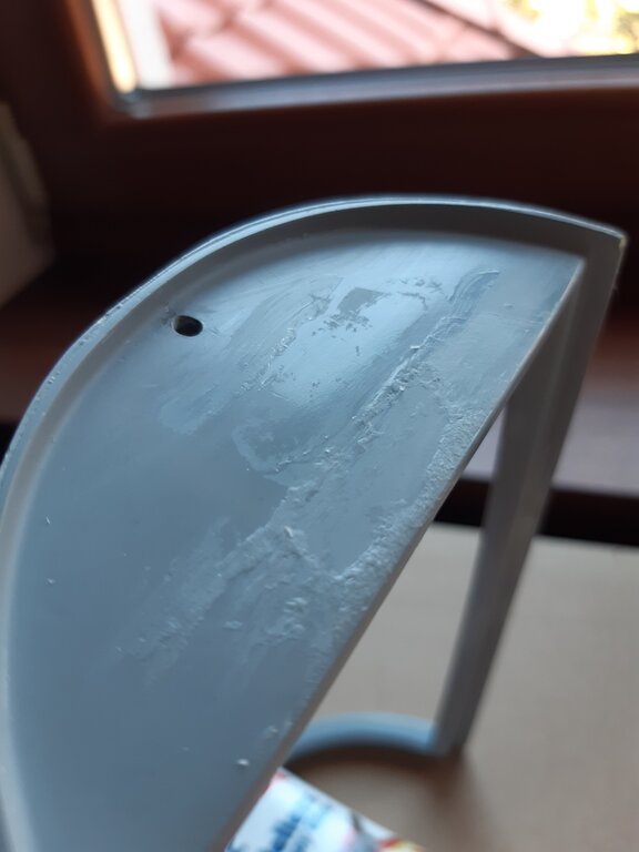

robas69 Opublikowano 11 Marca 2022 Autor Udostępnij Opublikowano 11 Marca 2022 Niestety po ponad 48 godzinach schnięcia fragment materiału z owiewki dało się spokojnie oderwać od ramki. Jak taśmę klejącą od podłoża. Jutro albo dziś bo piszę już w piątek ma być Formula 560. To ostatnia deska ratunku:-). Odnośnik do komentarza Udostępnij na innych stronach Więcej opcji udostępniania...
Krzysiek67 Opublikowano 11 Marca 2022 Udostępnij Opublikowano 11 Marca 2022 No to nieciekawie, ja kleiłem tym klejem parę owiewek i wszystkie trzymają. Jak skleisz tym nowym, to napisz czy się udało. Odnośnik do komentarza Udostępnij na innych stronach Więcej opcji udostępniania...
robas69 Opublikowano 11 Marca 2022 Autor Udostępnij Opublikowano 11 Marca 2022 Krzysztof, klej jak wcześniej można było zwałkować palcem z tworzywa. Może właśnie problem w materiale ramki. Nic nie przyjmuje. Odnośnik do komentarza Udostępnij na innych stronach Więcej opcji udostępniania...

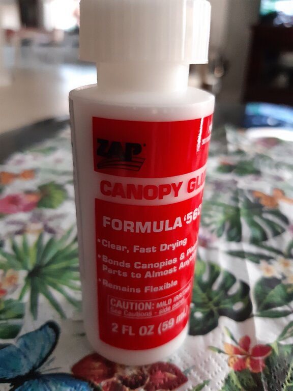

robas69 Opublikowano 11 Marca 2022 Autor Udostępnij Opublikowano 11 Marca 2022 Czy macie Formula 560 w tak wyglądającym opakowaniu? Jestem już po próbie klejenia. Przykleiłem wczoraj ok. 22. Dzisiaj odeszło beż problemu. Klej nie zostawił nawet śladu na tworzywie ramki. Mniej więcej w centrum była Formula 560, a przy dolnej krawędzi widać resztki poprzedniego kleju. Odnośnik do komentarza Udostępnij na innych stronach Więcej opcji udostępniania...
