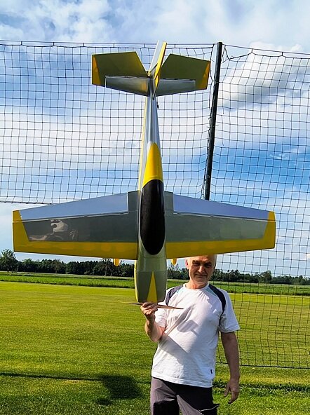

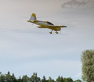

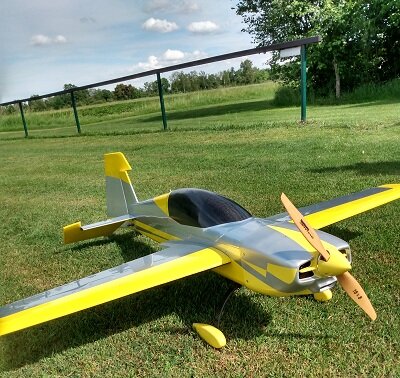

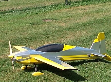

Witam  grono zainteresowanych projektem extry.Model doczekał się wreszcie wzbicia się w powietrze.Nie był to oblot w pełnym słowa znaczeniu, z regulacją itd.ograniczyłem się tylko do kilku rundek ok 2 min.może.Po prawie trzech latach nie latania w realu ograniczyłem się do  minimum ryzyka.Jestem mega zadowolony,wiem już że lata i coś z tego będzie ( mówią ,że extry wszystkie   dobrze latają🙂 ).Filmik tradycyjnie z tych kilku rundek wkrótce.Pozdrawiam.
  • Lubię to 4
Ładnie wyszedł , Gratulacje. Przyznam że czasami sie zastanawiałem na jakim etapie jest budowa twojego modelu, i dziś patrzę a model już lata. To teraz czekam na film z oblotu
