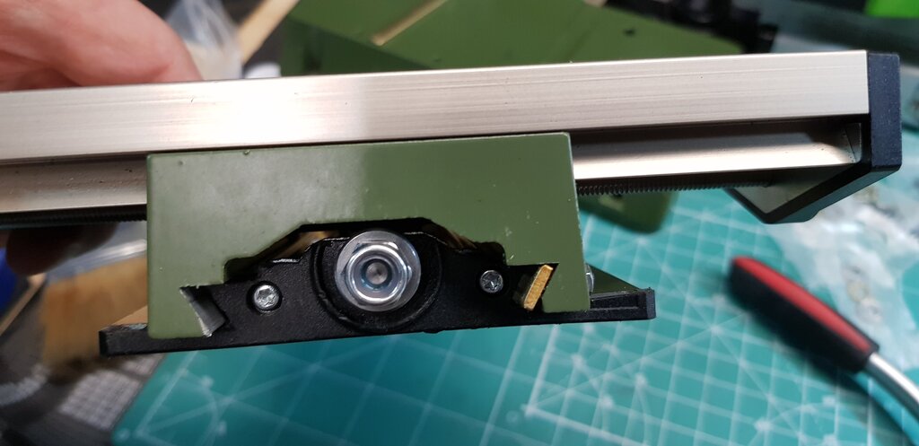

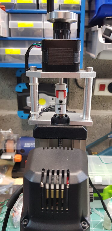

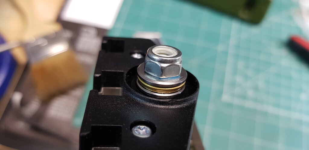

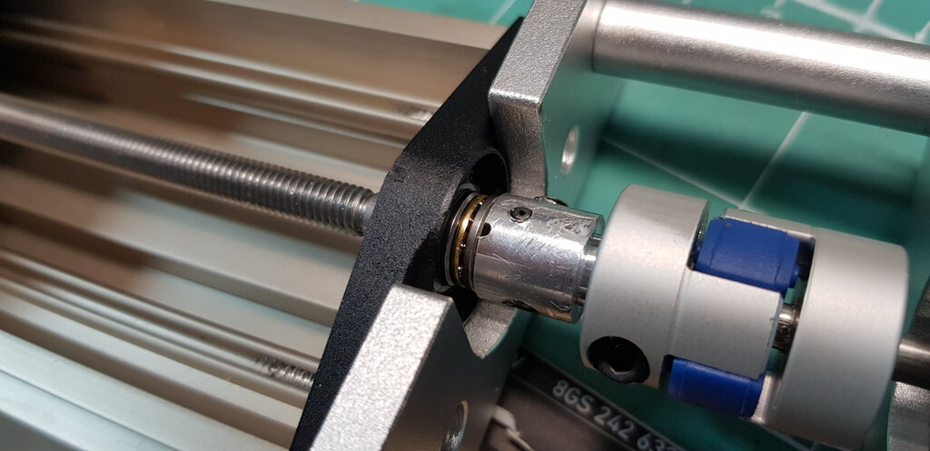

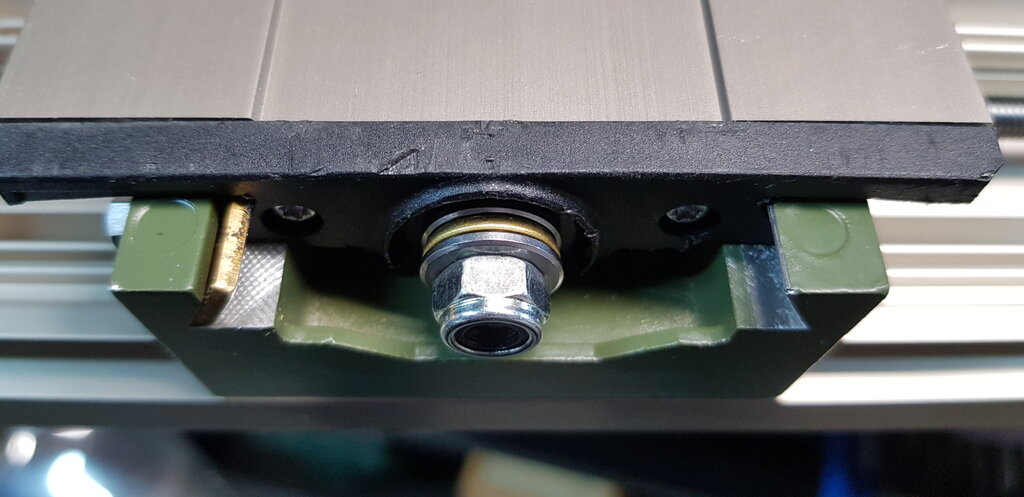

Chwilowo prace wstrzymałem, zamówiłem łożyska oporowe, które będą na śrubach osi, pozwoli to na łatwiejsze kasowanie luzu i nie będzie wyrabiać się gniazdo śruby.

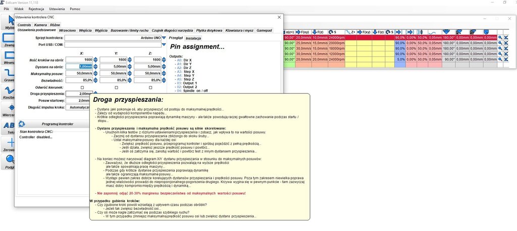

W ferworze walki z programami musiałem  przeoczyć, jak na razie bawię Estlcam, jest super, wszystko po polsku i w dodatku z podpowiedziami w dymkach... rewelka...

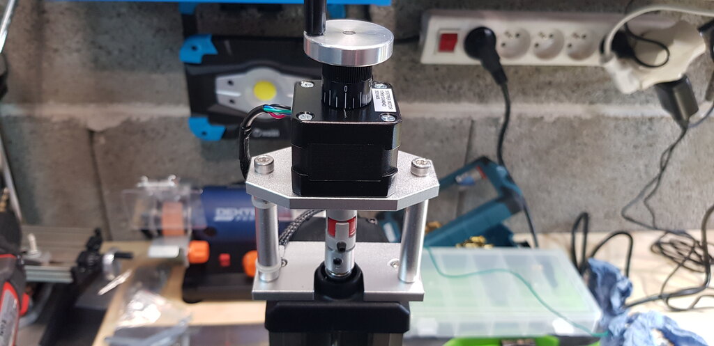

Łożyska dzisiaj dojechały, więc zamontowane.
Wykonałem następną modyfikację. Tylny ogranicznik osi Y wyciąłem na kształt prowadnicy stołu, co dało mi dodatkowo 20 mm posuwu.

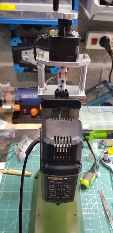

Łatwo nie było... akurat w pracy dwie osoby poszły na urlop, więc przybyło obowiązków i brak możliwości wyrwania się wcześniej, ale jakoś przebrnąłem. Na poniedziałek wziąłem wolne, na spokojnie ogarnę temat sterowania...
Testy frezarki wyszły pozytywnie. Jestem mega zadowolony z efektu pracy...

Skoro zacząłeś używać Estlcama to spodziewaj się, że wkrótce program zacznie wprowadzać coraz dłuższe opóźnienia przy otwieraniu plików. To jest upierdliwość bezpłatnej wersji. Są trzy wyjścia: zapłacić 49€, zmienić program na inny, lub napisać sobie plik wsadowy .bat, który przy starcie będzie przywracać parametry początkowe programu a dopiero potem Estlcama. Jeżeli chcesz wiedzieć jak to zrobić to pisz na PW. Uwaga! To nie jest jakiś piracki crack tylko program, który przywraca kopie zapasowe klucza w rejestrze oraz jednego pliku tekstowego.To chyba dozwolone? Jeżeli nie to proszę o informację a wtedy usunę ten wpis.
